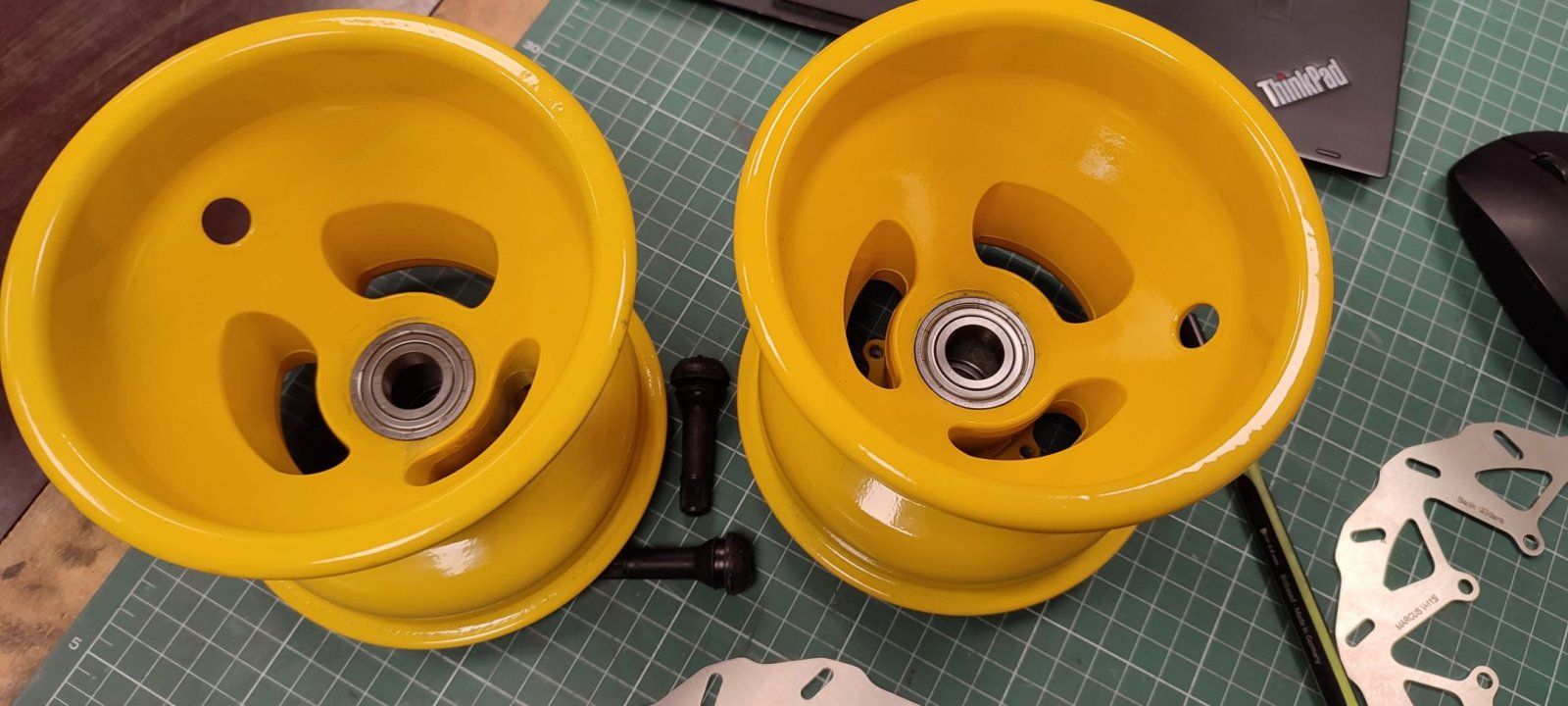

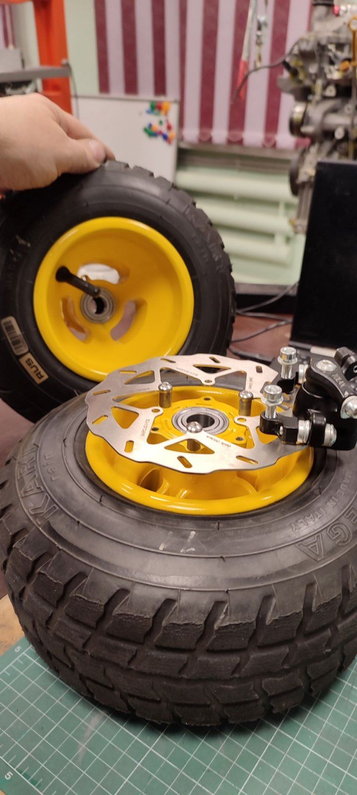

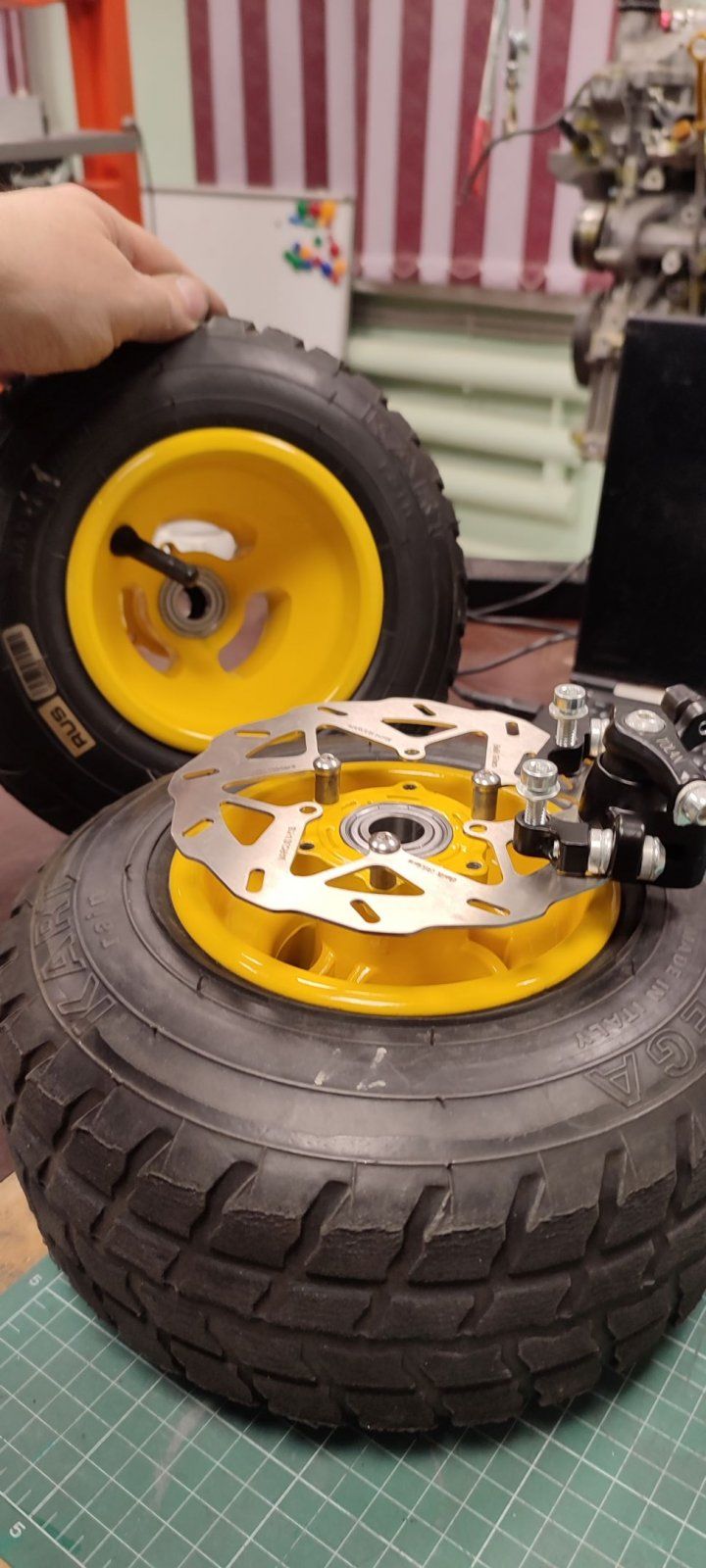

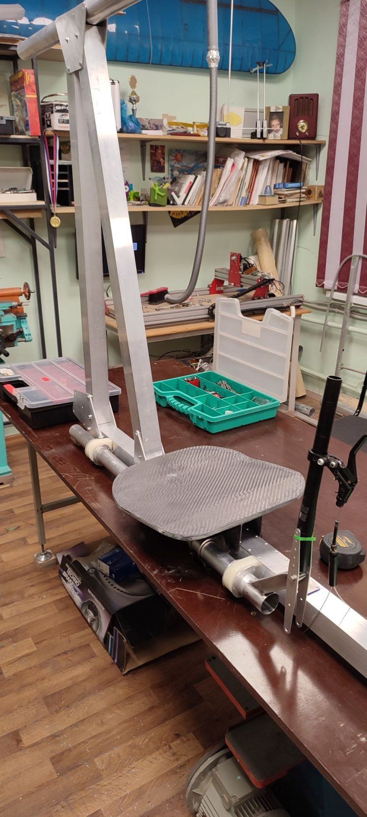

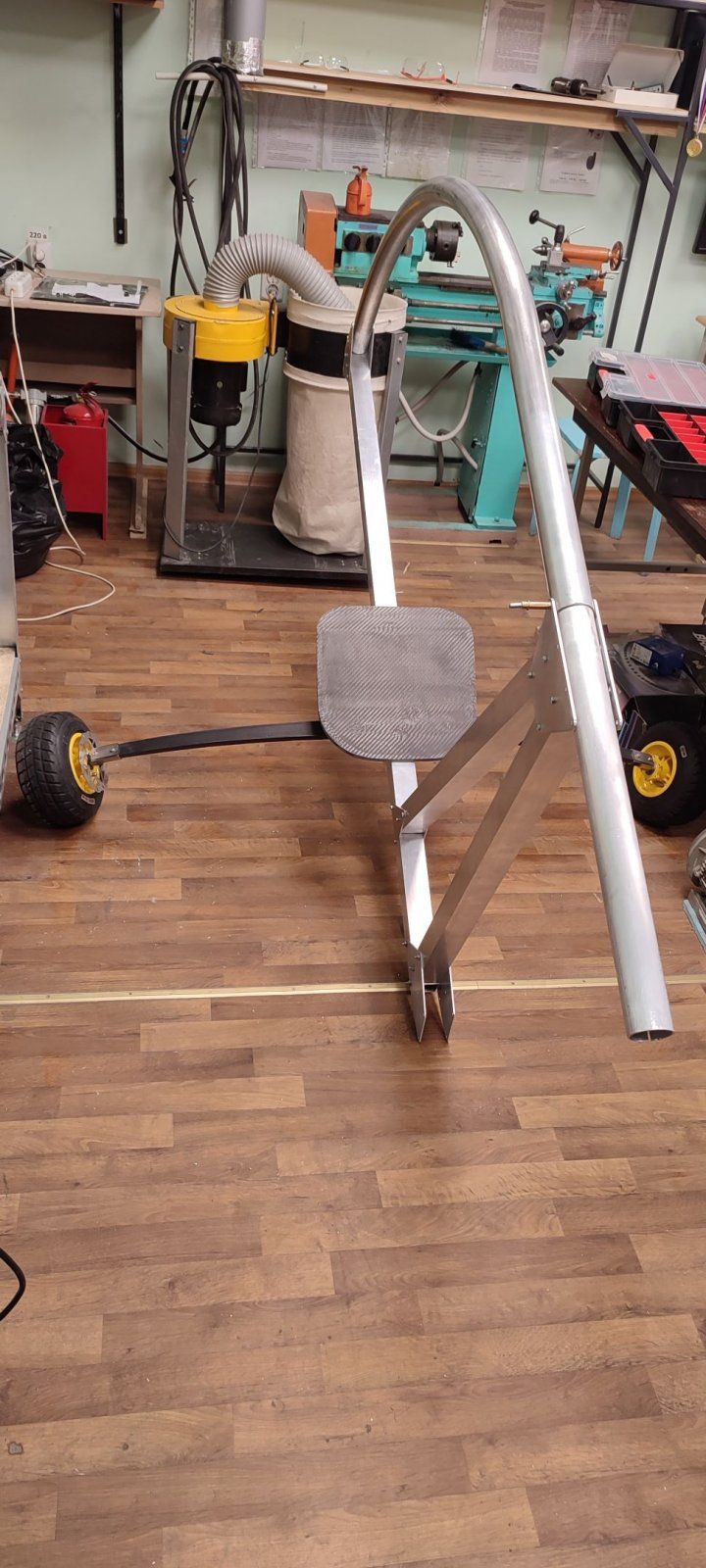

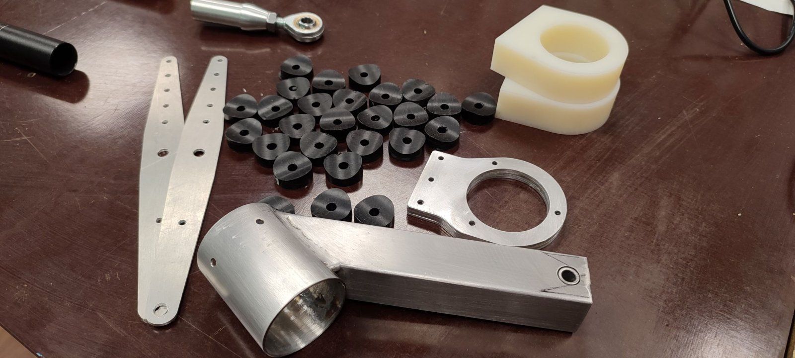

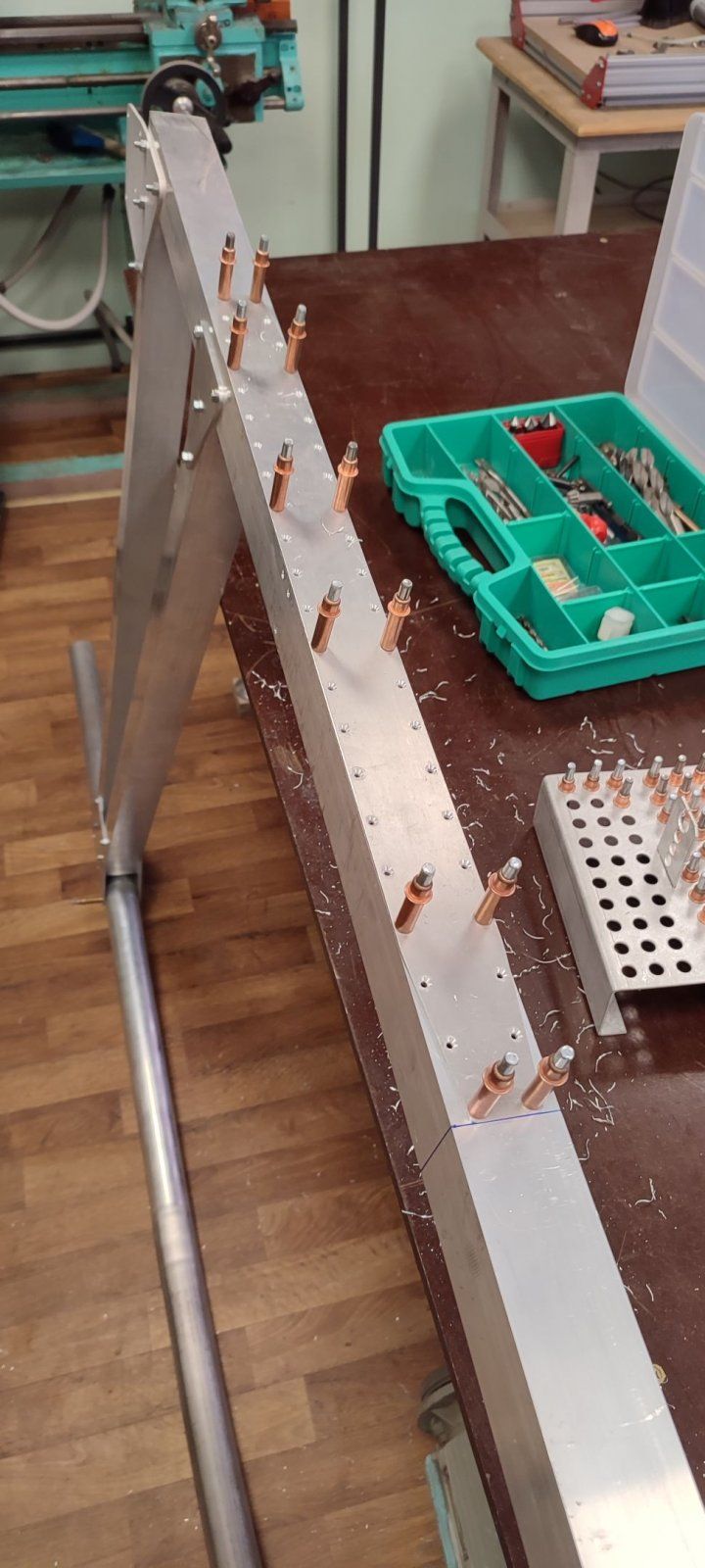

Резина и диски от картинга класса Mini Parila. Резиной снабжает друг, так как шины проезжают три гонки и на выброс. Это дождевые, есть еще сухие и слики))) На любой вкус...Что за резина, диски, тормоза?

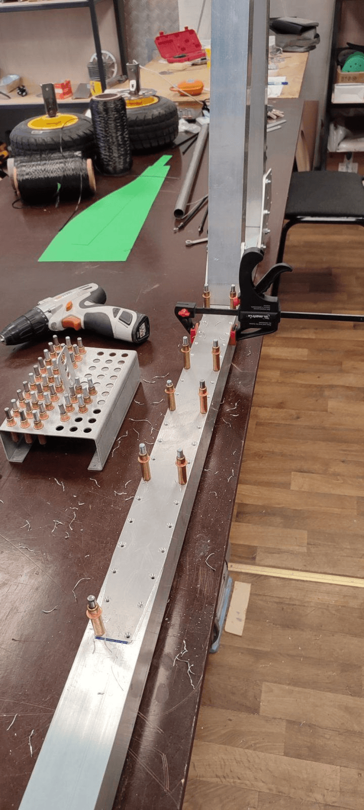

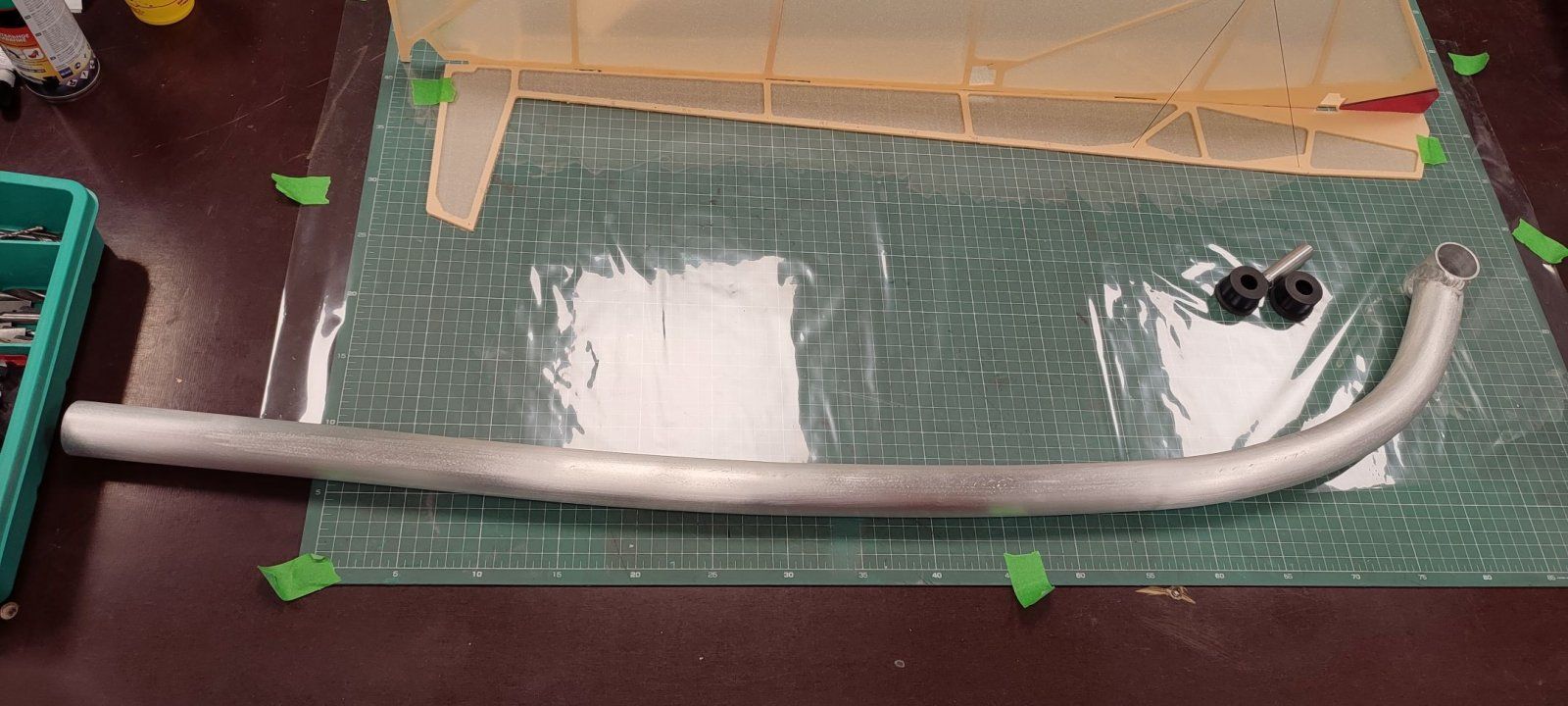

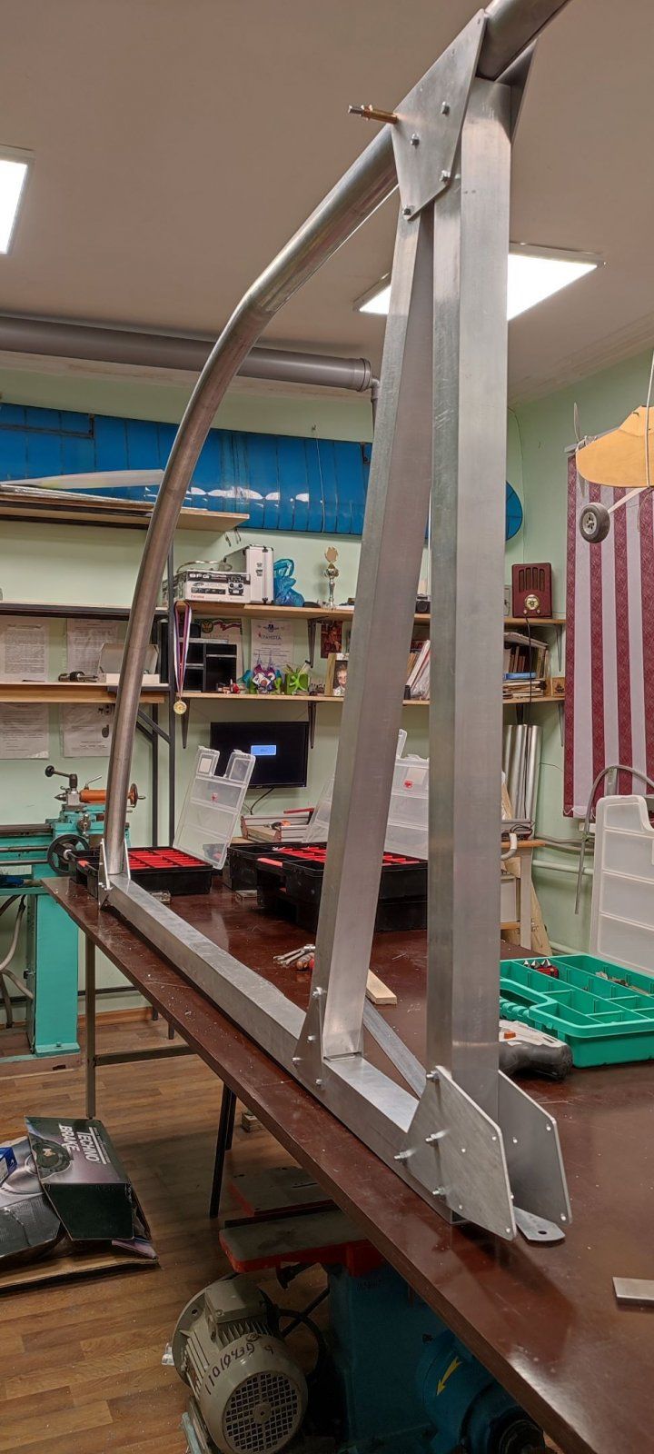

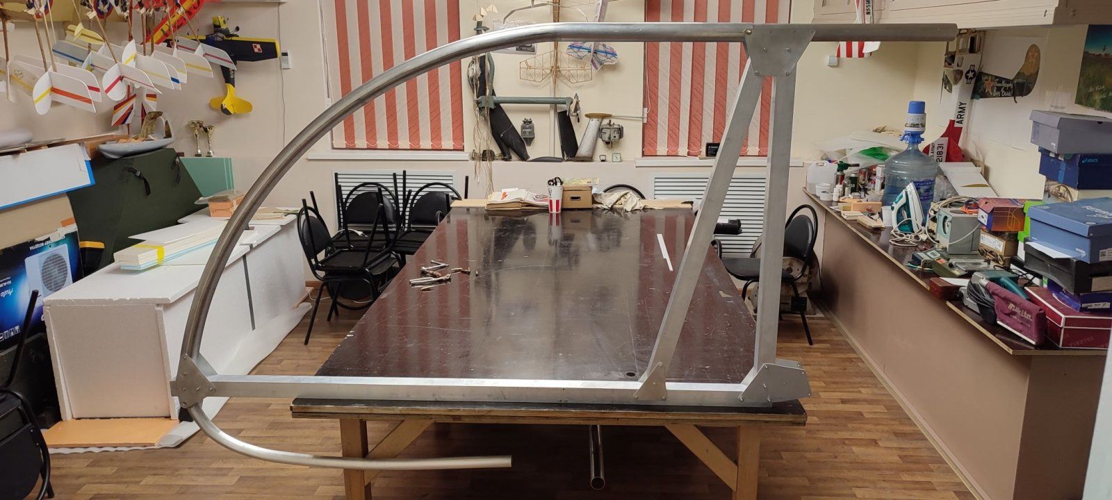

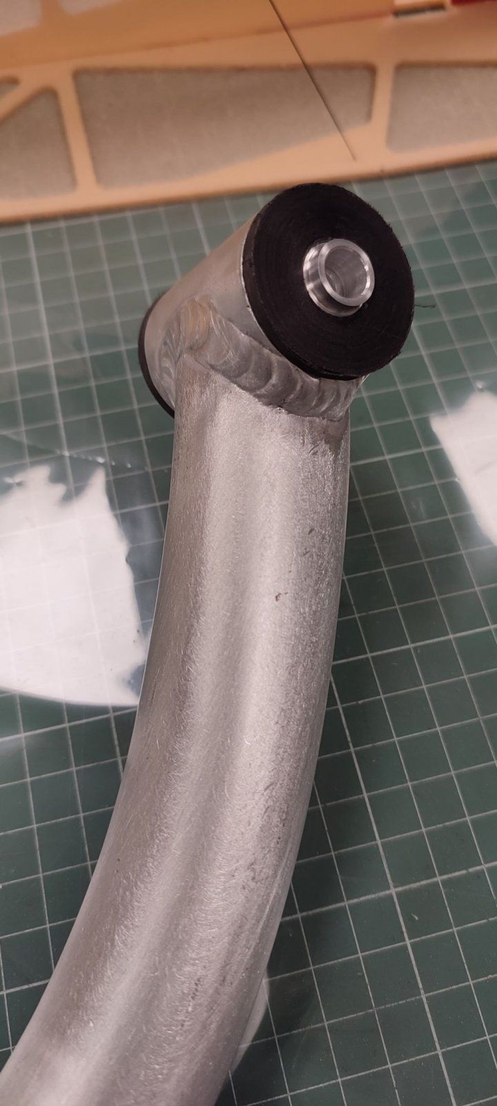

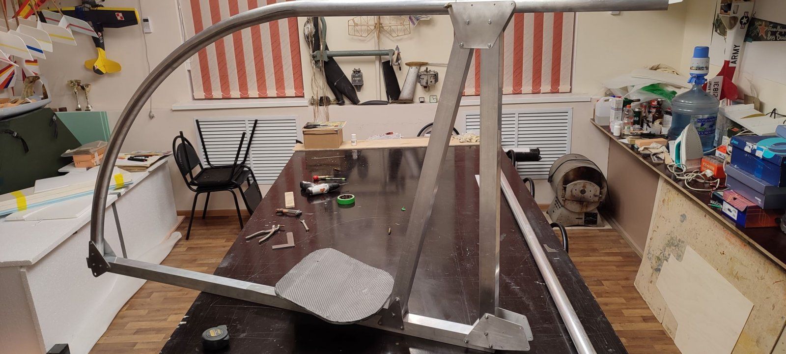

На фото еще нет некоторых элементов, даже при их отсутствии, труба АД31Т1 50х2, в качестве дуги, выигрышней, чем 40х1,1.5 Ст20. Эта труба ещё и мотор повезёт 😀 😛На Лак-16 дуга и нижняя труба стальные, не раз спасала. Правилась обратно в подъезде между лестничными плитами.
Алюминивые смотрятся хлипко, не сложатся вместе с аэронавтом?
Так я же про ЛАК-16...Ну ты сравнил Ст20- это совсем пластилин с сигматэ 20кг/мм**2.
У д16т текучесть выше

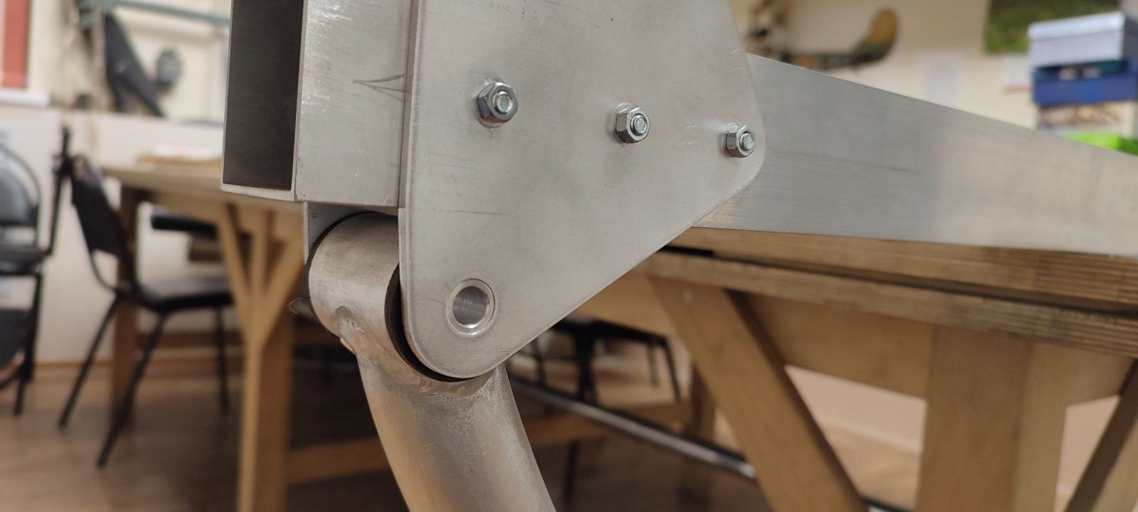

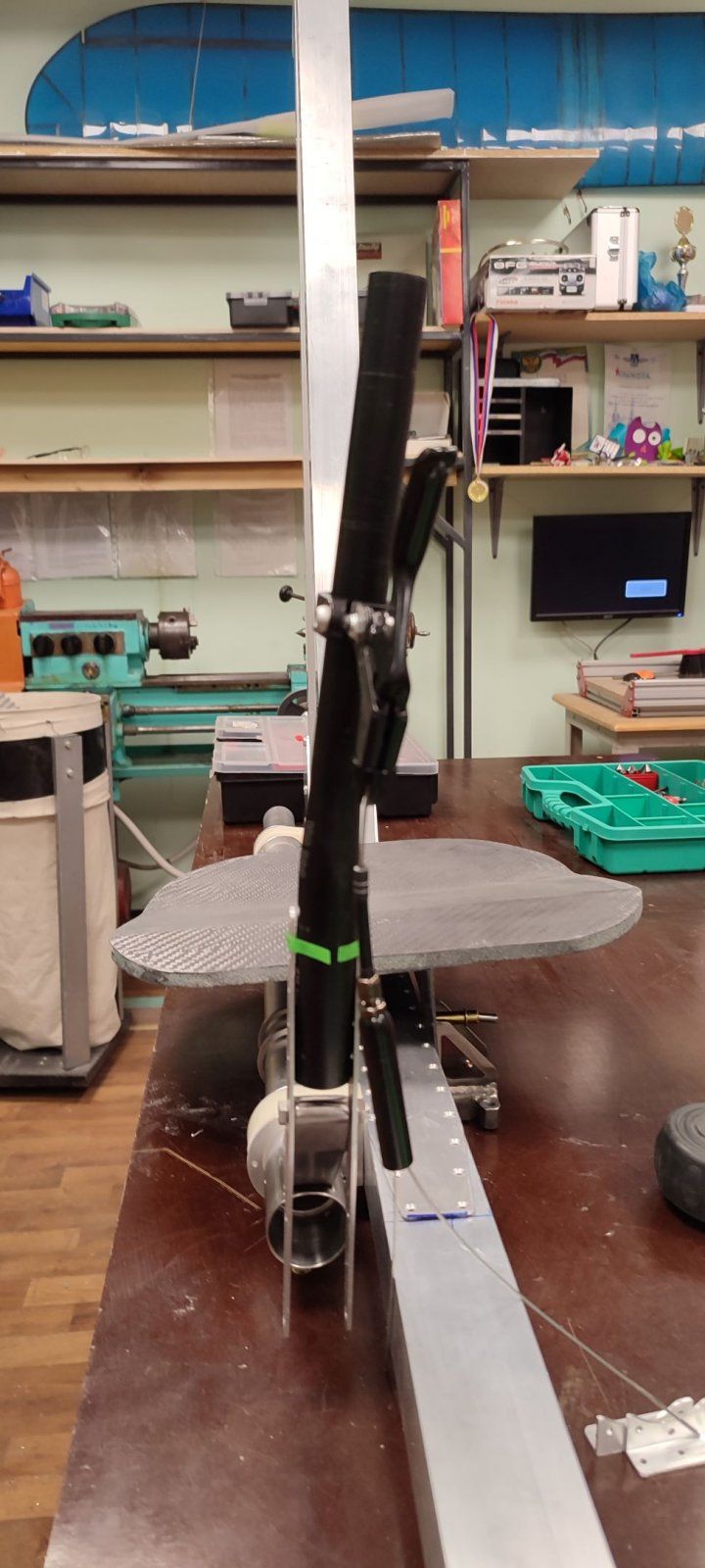

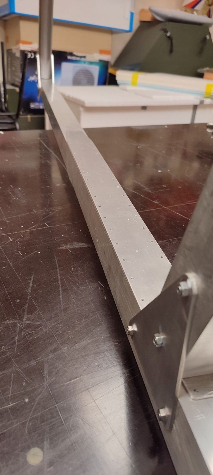

Спасибо, Fa-Fa, на добром слове. Треугольник предусмотрен, так же две накладки на основную тубу 50х50, сверху и снизу из S2 Д16Т (их на какой-то фотографии видно).У стали модуль упругости повыше, при ударе позже должно сложиться.
И еще рессору завяжи треугольником на вертикальную трубу как на Лаке. Правильно народ говорит свернет трубу, может и не сразу.
Очень аккуратно делаешь приятно посмотреть. Удачи в постройке.

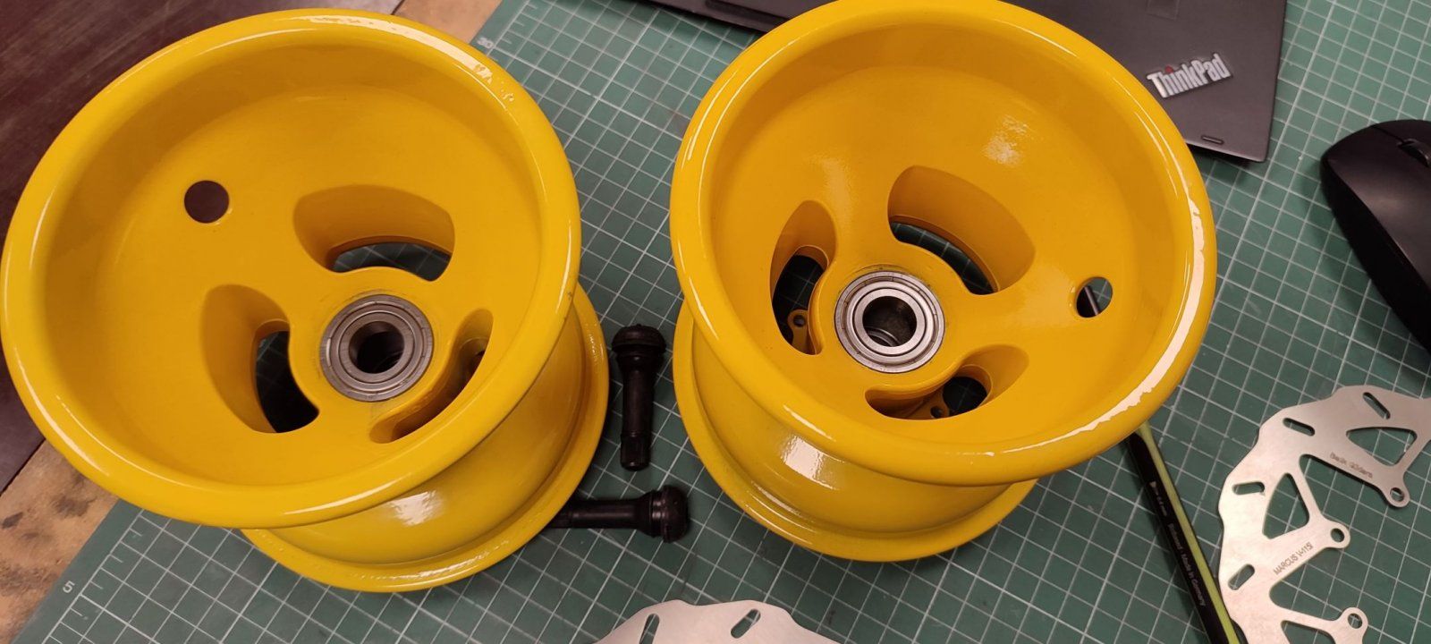

что за колесики? вес,размер и что за диски,можете подсказать. и где брали?Посмотреть вложение 503608
Диаметр дисков 139мм, по отверстиям крепления 58, толщина 1,5мм.Продолжая про диски тормозные, а какой у них диаметр?
