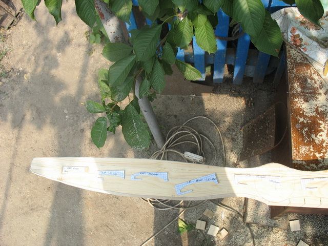

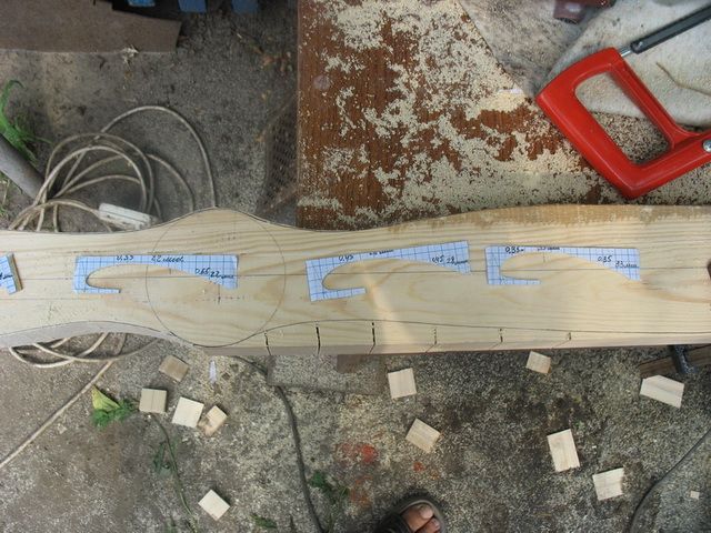

Прикладываем шаблон в плане. Обрисовываем, розварачиваем на 180 и обрисовываем вторую часть лопасти. Теперь можно приступать к вырезке заготовки в плане.

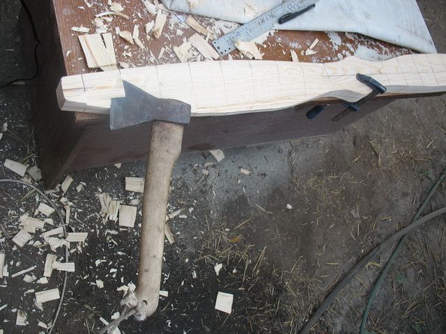

Тут есть хитрость. Нужно наделать запилов, так как электролобзик может завалить пилку и можно запороть заготовку. Надежнее отпиливать кусочками.
    77,3 КБ · Просмотры: 1.111

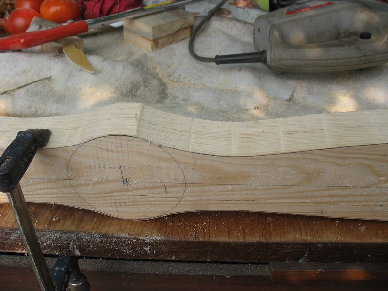

когда делаем запилы, недорезаем немного до линии, и потом зачищаем шлифмашинкой, типа болгарки, но именно для шлифовки.

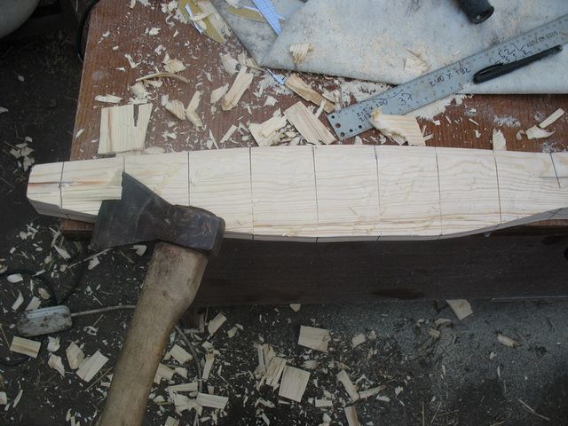

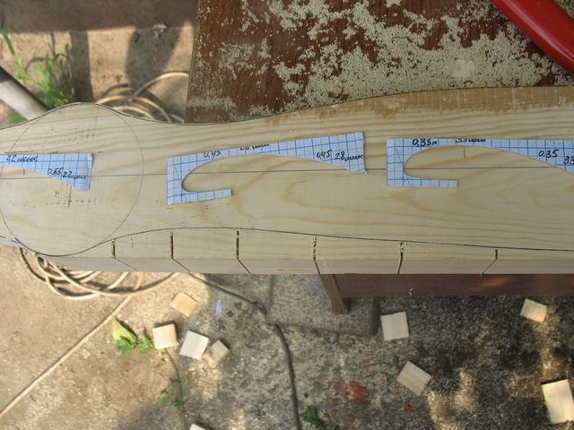

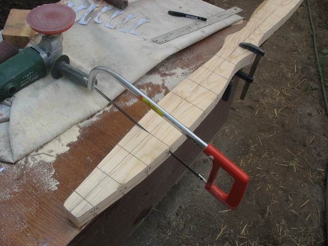

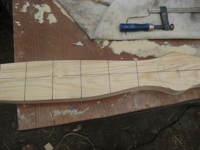

теперь размечаем сетку на лопастях, желательно с обеих сторон. И нужно разметить переднюю и заднюю кромки лопасти. Тут нам понадобится высота установки лобика для всех сечений. Заднюю кромку можно сделать ровную, можно закрутить к концу, это кому как нравится, это влияет на красоту винта в целом. Высоту линии передней кромки  делаем относительно задней. Розметку этих линий на боках я не сфотал, но думаю что все понятно. Теперь мы имеем две линии на лопасти, которые формируют крутку. Самое время делать запилы, я запиливаю ножовкой по металу, недопиливая по 1-2мм.
вот розметка сетки
    51,7 КБ · Просмотры: 800

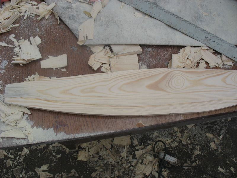

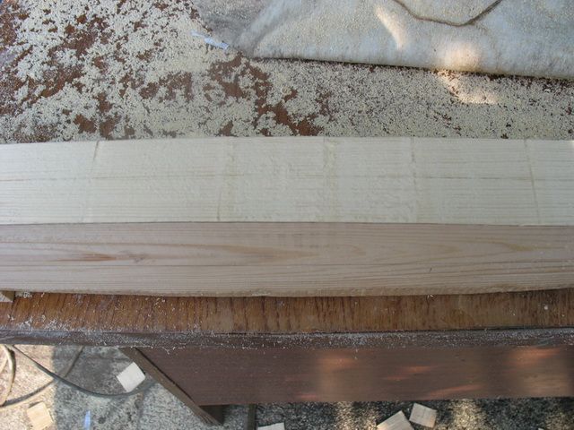

получается топорно естественно, но немного поработав шлифовалкой имеем результат.
    83,3 КБ · Просмотры: 856

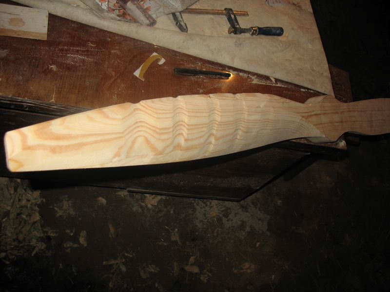

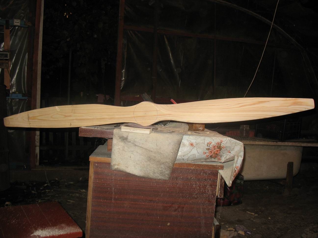

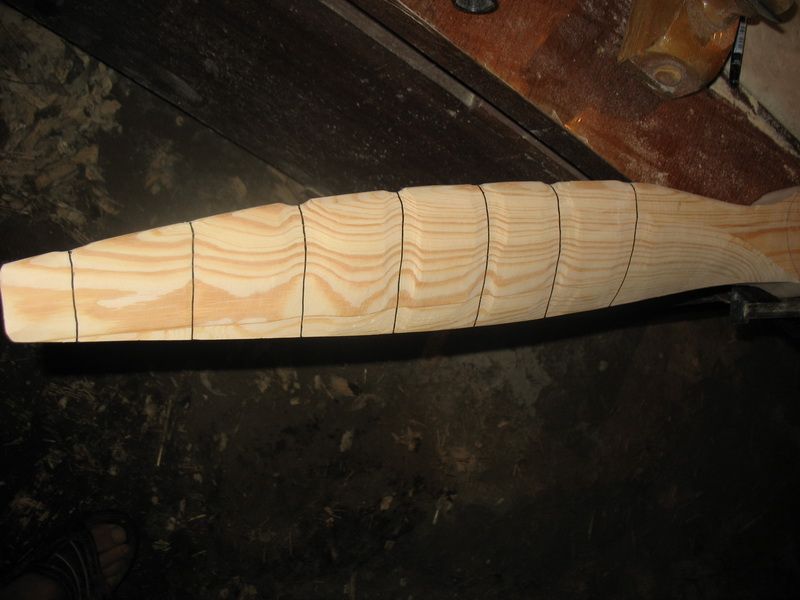

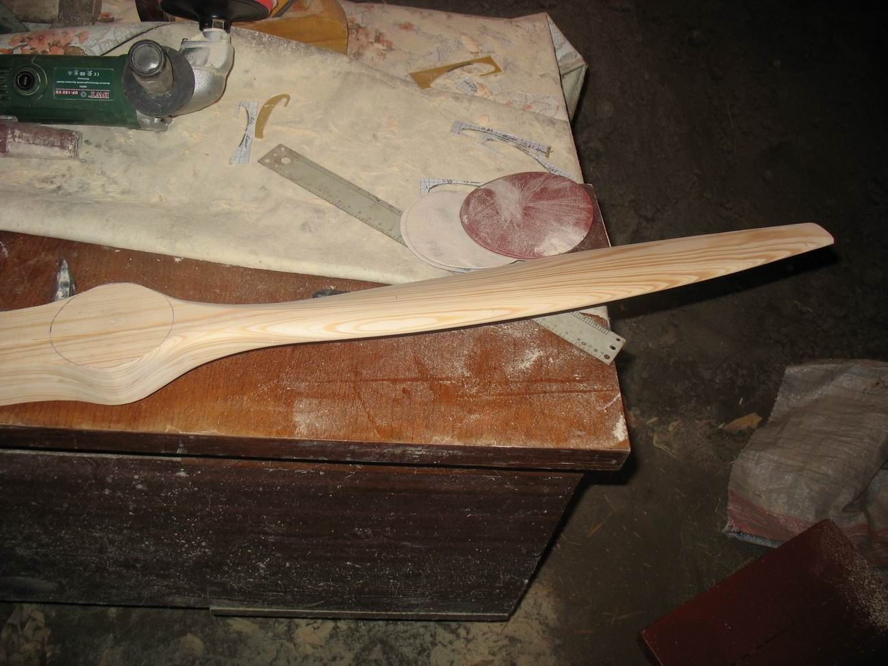

Плоская часть лопасти готова, теперь дело за выпуклой. Тут посложнее. Нужно посадить шаблоны на свои сечения. Шаблоны лучше садить по задней кромке, подшлифовуя переднюю кромку. Процесс нудный, и самый ответственный, поэтому тут спешить нельзя. После посадки шаблонов получается такая картина
    57,4 КБ · Просмотры: 905

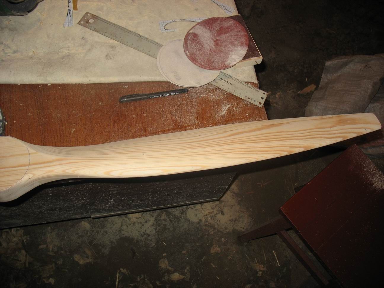

винт делался в полевых условиях, так что не пугайтесь. У родителей в селе в теплице. За три вечера сделал. Все благодаря шлифмашинке. Она попала в кадр. Очень хорошо грызет дерево. Пробовал вибро и ленточную, это самый лучший вариант. Правда нужно окуратно работать, потому что даже с мелкой фракцией шкурки и малых оборотах можно снять лишку.
Вот еще фотка.
    120,1 КБ · Просмотры: 918
