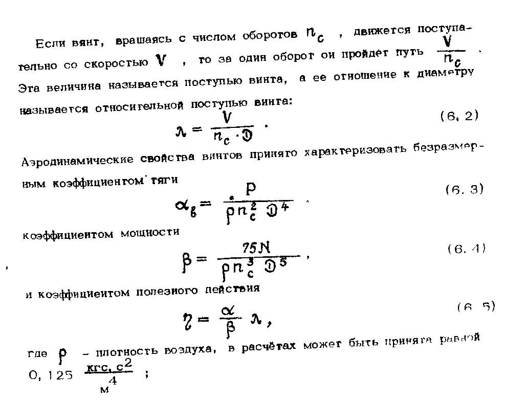

помогите пожалуйста расчитать КПД воздушного винта? из руководства для конструкторов от СибНИИА
с формулами разобраться не могу
Bazilio
хочу летать...и буду летать...
если подставить в формулу кпд альфу бетту и лямбду,то получается кпд=(P*V)/75N где Р-тяга V-скорость N-мощь
из нанограммы коэффицента мощности винта тоже мало понятного

Я вот пользовался этой методой:
Павел Иосифович Чумак,
Владимир Федорович Кривокрысенко
РАСЧЕТ, ПРОЕКТИРОВАНИЕ И ПОСТРОЙКА СВЕРХЛЕГКИХ САМОЛЕТОВ Глава 6
