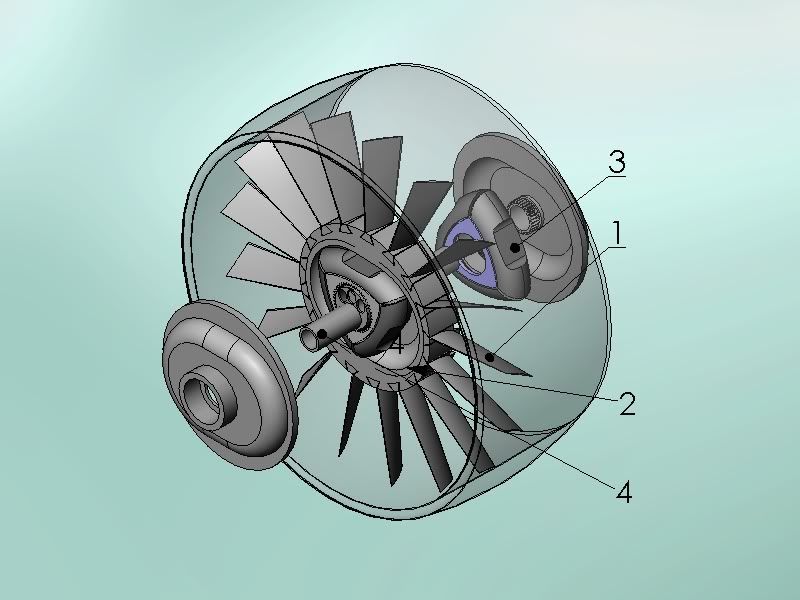

Още един вариант на двуроторен двигател с осев вентилатор,който може да преобрази
аеродинамиката на малките ЛА. (проект)
Мощност N- 185kw, тегло G-22кг ,1500обр/мин.
Какие ещё характеристики и когда такой можно будет увидеть-пощупать?
Это только проект,приближенные расчети получены на принцип подобия двигателя Мазда-
R-13,диаметра вентилатера-650мм при 15000обр/мит.тяга считат от мощности.
