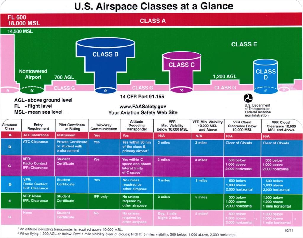

Покажите нормативный акт обязывающий наличие радиостанции на борту в классе G.
А на счёт встречки это ваши измышления , гоняем мы в основном по оврагам да обочинам .

Как и в мировой авиации, та и в России в пространстве "G" можно летать без радиосвязи. Но если к примеру в США воздушное пространство "G" распространяется до 14,500 футов(5000 метров), выше начинается пространство "A(6000 метров и только ППП) и Е"(до 6000 метров(высота перехода)), где полёты выполняются по ППП и ПВП,  то в "G" можно летать только по ПВП. В пространстве "Е" можно летать как по ППП и по ПВП, но только соблюдая правила эшелонирования и с "ответчиком" с возможностью определения высоты полёта(т.е. УВД видят вас на радаре и знают вашу высоту полёта). Для полёта в "G" по ПВП там тоже не обязательно подавать план полёта, иметь "ответчик" с определением высоты и с кем-то разговаривать. Естественно влетать в пространства B,C,D и Е(это в основном аэропорты), пилот должен установить радио связь(получить разрешение) и иметь "ответчик", прежде чем входить в ихнее пространство, или облететь его по назначенному периметру или выше этой зоны указаной на картах. Короче, в основном все аэродромы, где есть РП - уже имеют другое воздушное пространство, чем "G" и нужна радиосвязь.
