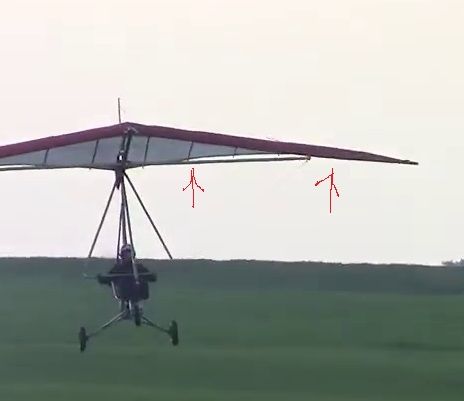

Первый раз вижу крыло у которого поперечина проходит под килевой трубой.
Лобик крыла тоже какой то странный. Там наверное АК порядка 2 единиц.
Очевидно поэтому без мотора это крыло лететь и не смогло.

Скорее всего просто собрано неправильно. В лобике нету твердого вкладыша потерялся наверное у прошлых владельцев. Это обычное дело.

Это не Рогалло, конечно же. И качество у него нормальное. Это что-то вроде клона Атласа. Возможно, поперечина планировалась выше килевой а собрал ниже. Обычно аппараты с открытой поперечиной делали в один этаж. А вот полное отсутствие антипик это опасно.

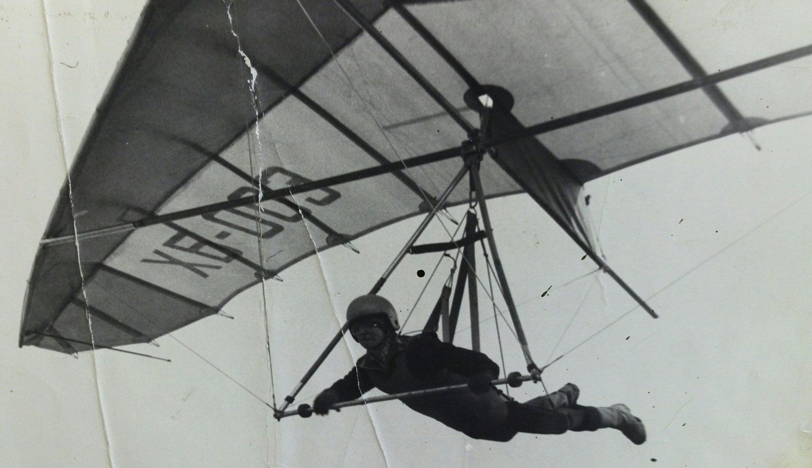

Уважаемые друзья! Это крыло " АТЛАС" из самых ранних конструкций. Площадь 16 кв.м , поперечина находится под килевой и расположена под 90 гр. к ней . Центральный узел выглядит необычно (по современным меркам), состоит из отрезка тубы , в котором имеется фторопластовая втулка со смещенным отверстием под килевую трубу и двух пластин крепления поперечины. Отрезок трубы соединен с одной из пластин двумя болтами, одет через фторопластовую втулку на килевую и закреплен на ней квикпином.
Это было фирменной фишкой Атласа и позволяло , вытащив квик пин из отверстия , удалив латы из обшивки, легко сложить крыло , сдвинув узел вместе с поперечиной по килевой трубе к носовому узлу.
Лобик крыла пошит из двух слоев ткани , что в последующем наведет конструкторов на мысль вставлять в него жесткую вставку .
Начало производства 1979 год! Дельтаплан французской фирмы " ЛЯ МОЕТ". Тиражировалось 100500 миллионов раз в разных вариациях , поскольку сразу вышло охрененным!

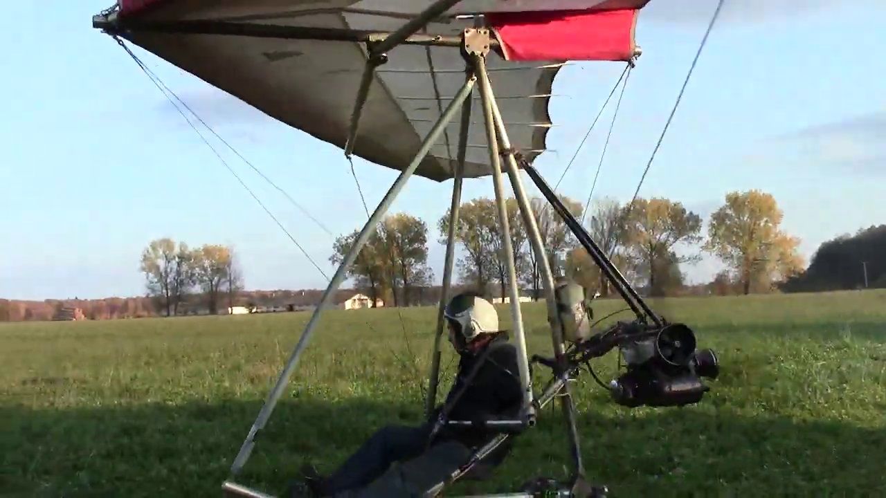

Вижу предельно-заднюю центровку, вовремя не прибраную ручку и срыв. Что бы крыло само спасло пилота не хватило набранной пердодвигателем высоты. Ничего странного. А крылышко действительно - раритет, было. Дарило впечатления не меньше современных аналогов.

У него еще вентилятор охлаждения странно стоит на моторе - сбоку. Интересно как он приводится.
KAA
Ненавижу Солидворкс!
Электричеством наверное. Если бесколлекторный мотор, то довольно мощный может быть, насколько хватит генератора.

Судя по комбинезону, куртке, ЗШ и системе подвески с характерным 4-х точечным замком, это дядька из военной авиации.
Рефлексы работы, наработанные годами, с РУС или штурвалом очень трудно "перекладывать" на дельталётные. По-началу вообще только разумом себя заставляешь работать руками в нужную сторону, пересиливая рефлексы.
А во внештатной ситуации с адреналином рефлексы почти всегда побеждают разум.

На обоих видео я не обнаружил крутки у крыла в полете,отсюда все проблемы, посмотрите внимательно и все станет на свои места...А крыло действительно Атлас, к стати с отличными летными качествами,довелось полетать и какая крутка должна быть у крыла,знаю не по наслышке...
дима043
первым делом дельтапланы...
Киров
Купольность есть и крутка значит тоже есть иначе оно бы оно не летело. А чтобы рассуждать о ее
величине ее надо измерить а не прикинуть.
