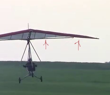

Купольность есть и крутка значит тоже есть иначе оно бы оно не летело. А чтобы рассуждать о ее
величине ее надо измерить а не прикинуть.
Крутка крыла, это когда лопух выкручивается, а здесь лопух зажат, это пародия на крутку.. О какой устойчивости и управляемости можно говорить..
