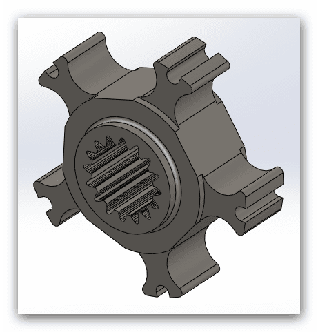

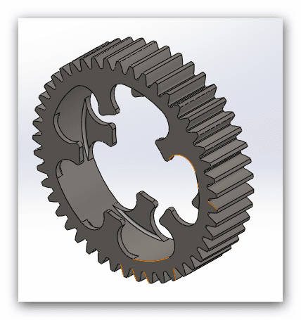

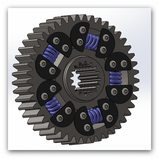

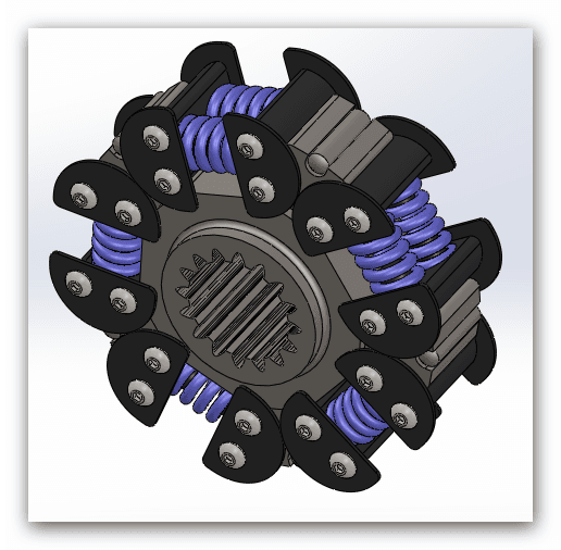

Не вижу смысла изобретать что то уже изобретенное. Разве вам не нравится стильное решение еще со времен ВМВ? Объединение демпфера в одно с водимого ЗК делает конструкцию компактнее, легче и в то же время достаточно ефективная. Вот пример применительно к ЗК близким размером того стоящего на Rotax-912ULS.
    37,5 КБ · Просмотры: 237
    41,8 КБ · Просмотры: 233
    23,6 КБ · Просмотры: 228
...и...
    24,9 КБ · Просмотры: 209

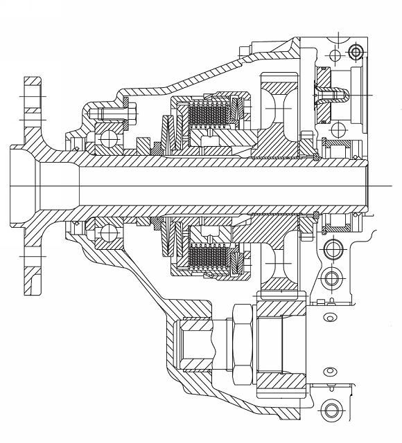

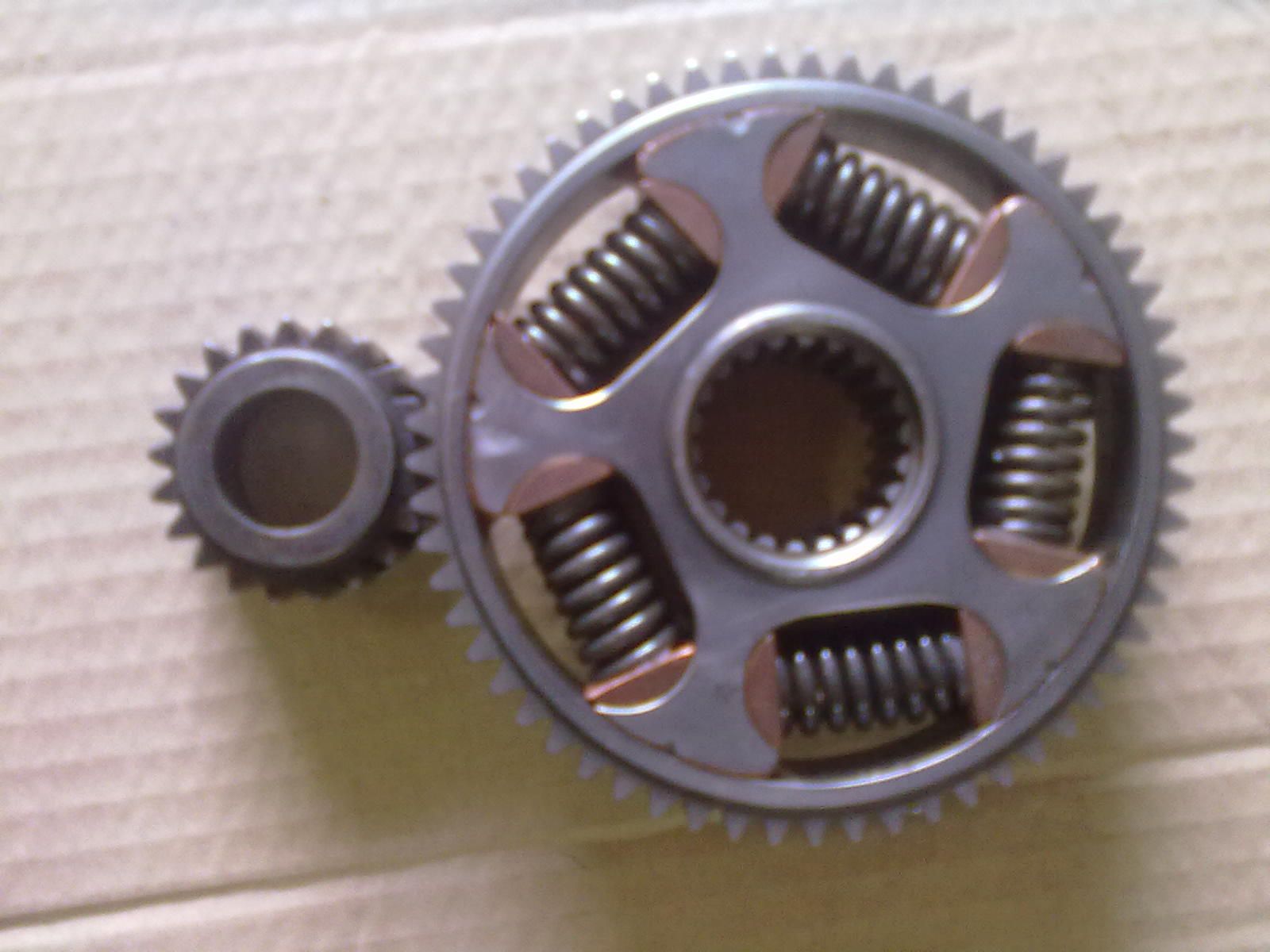

на Rotax-912 ВПЕНДЮРИЛИ  два демпфера . В советских справочниках  проходит под названием  МУФТА .  На Rotax-912 2-е муфты  , кулачковая и фрикционная  соединили в одном корпусе .
    70,1 КБ · Просмотры: 208

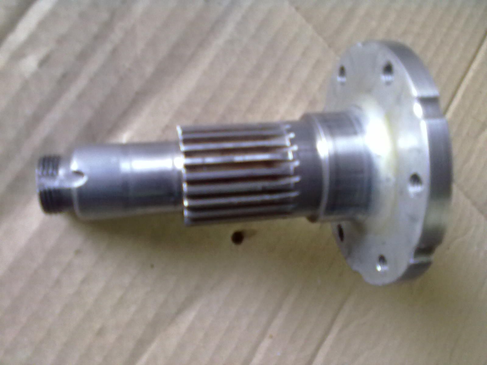

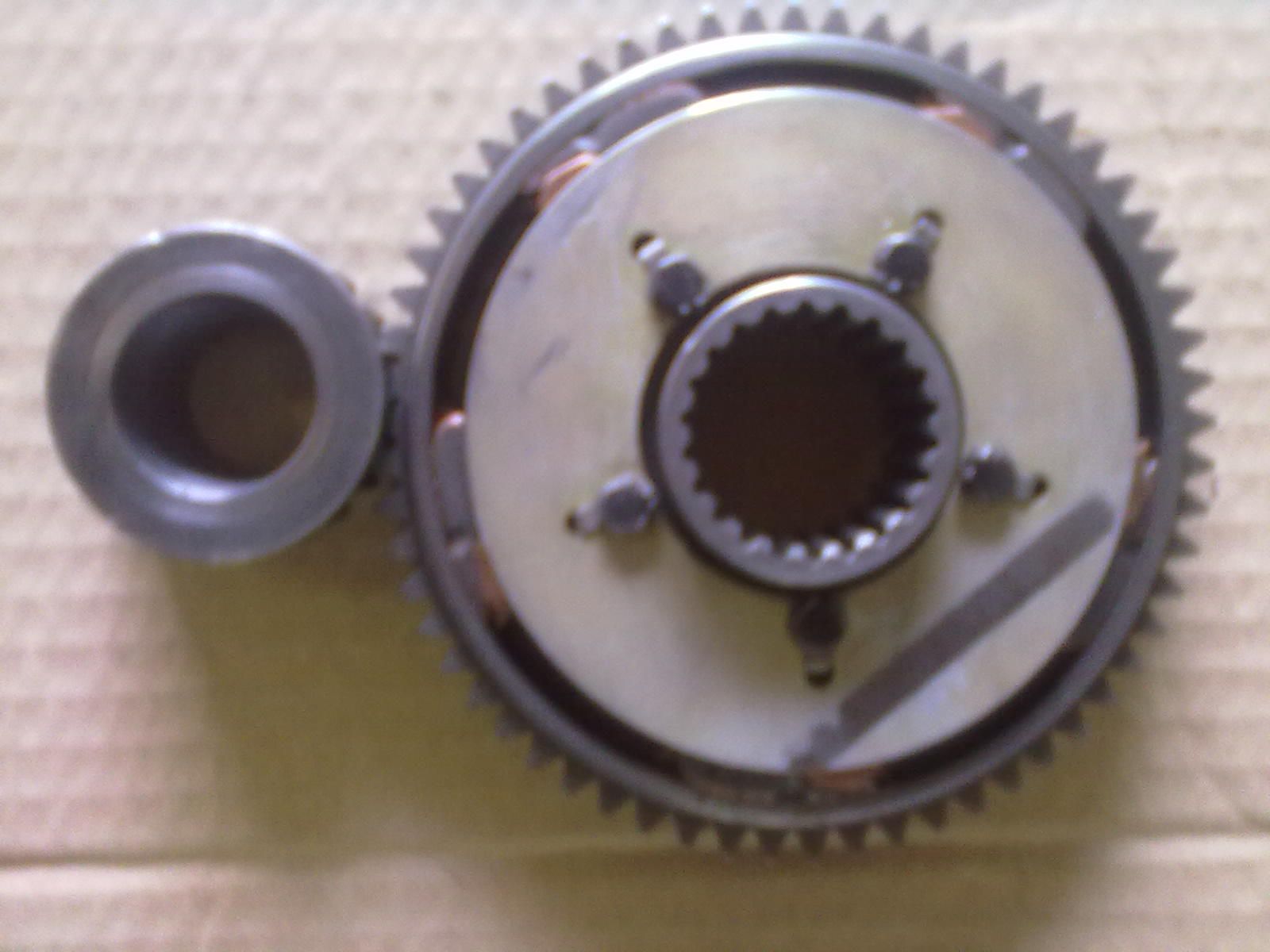

Вот конструкция предыдущего демпфера в металле российского изготовления.
    138,1 КБ · Просмотры: 206
    122,8 КБ · Просмотры: 253
    106,7 КБ · Просмотры: 222
