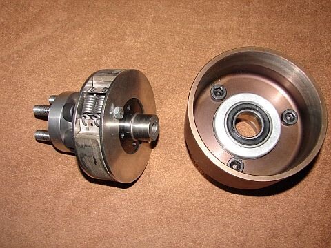

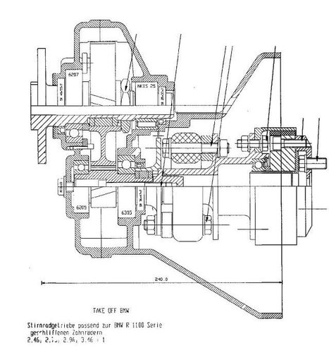

Демпфер  и  центробежная  муфта  в  редукторе  БМВ :
«редуктор компании  Take Off GmbH (Германия)»
  ПДФ  документ  по  мотору  БМВ  тэйк  офф :
http://www.ultraligero.net/Descargas/Manuales/BMW/info_motor_eng.pdf

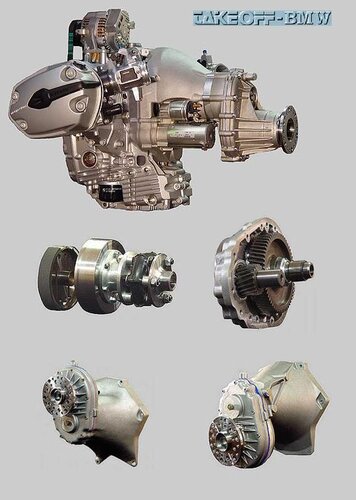

С  сайта :
http://www.takeoff-ul.de/
Применялся серийно на МДП "Кузнечик"

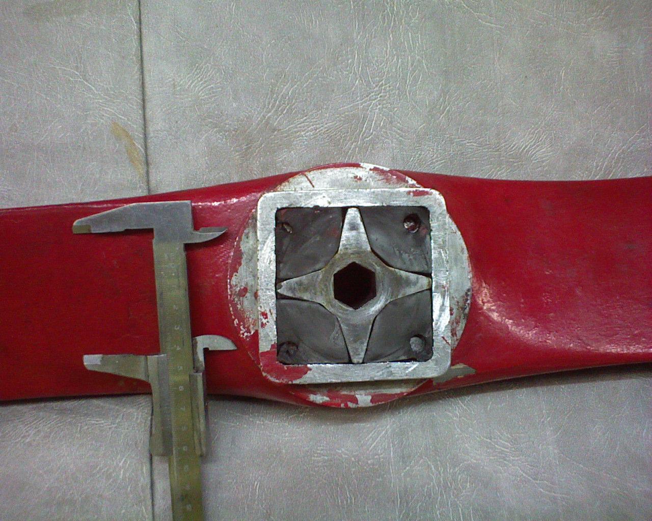

Двигатель Буран , редуктор-- шестерни косозубые (моторная передача) ИЖ Планета Спорт
Как помнится -хорошо работала , только резина от КАМАЗ (подробности не помню)

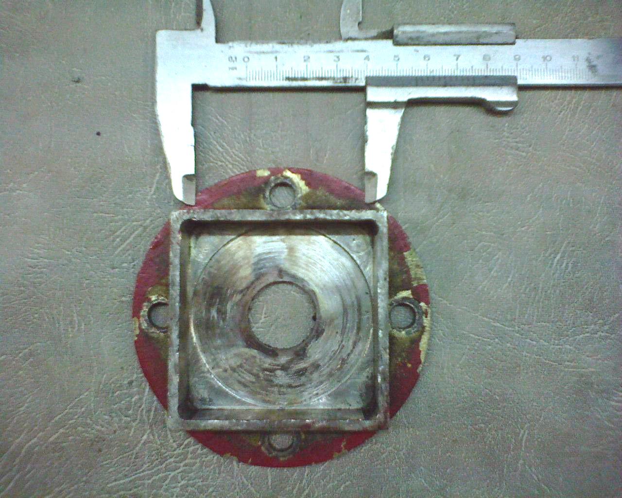

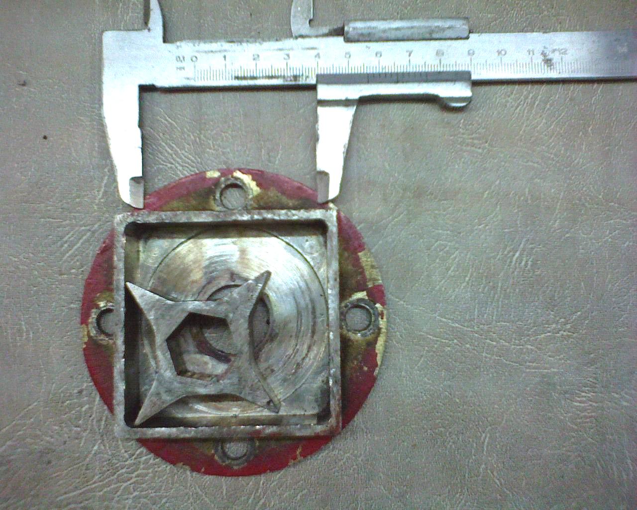

Пропеллер снимается с вала (шестигранного) вместе с демпфером. Соединение одной гайкой.

Фотки не мои, Инфу мне прислали .  Толщину резины подобрать под размеры винта.  НА фотках примерно  12-15 мм
