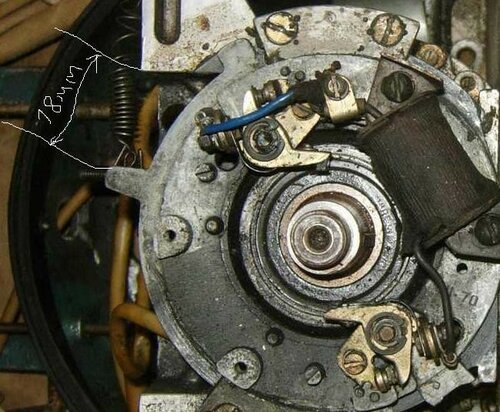

А для чего мерять зазор между магнитом и башмаком(сердечником,если правильно)? :(
Вы про абрис контактного магнето и его регулировку слышали ?

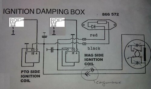

Здравствуйте!Так кто может внятно сказать ,зачем этот демпфер?Он у меня конечно не работает,я конечно его отключил и мотор заработал,люди говорили что без него летали.И мне не хочется подключать лишнее звено ненадежности.Чем это неподключение чревато?
kvadratov
Внятно ответить как работает демпфер зажигания, и даже как он в точности устроен - никто пока не может.

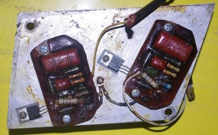

Кстати - если у кого либо есть убитый демпфер ( который не жалко ) - его было бы интересно осторожно вскрыть бормашиной с маленьким отрезным диском... Постаравшись  механически не повредить детали. И изучить что там внутри. Правда ли что диод и конденсатор.... И какие они.
Для наглядности, и возможности сравнения с приведенной далее схемой - вставлю рисунок присланный мне недавно. Автор показал на схеме вынесенные наружу конденсаторы и добавленные раз'емы на проводах - для удобства разборки.
Тем не менее, - в целом - схема соответствует родной Ротаксовской :
Вообще - во времена процветания контактных систем зажигания - похожие схемы ( только без демпфера ) применялись. И в целом работали... Хотя большинство отечественных контактных магнето не отличались большой надежностью. При первой возможности большинство из них выкинули и поменяли на электронные.

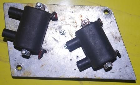

Для примера - ПЛМ Вихрь 1968 г. Магнето МГ - 101
магнето МГ - 101 статор :
Является ли отсутствие демпфера на древнем Вихре - достаточным основанием - чтобы выбросить его из Ротакса ?

Второй элемент в схеме как сопротивление не звонится.Демпфер стоит паралельно зарядной катушке,если на нём поменять местами провода то искра пропадает полностью.С чего бы????
Раз не звонится- значит номинал больше,чем я предполагаю. А при обратном включении искра пропадает т.к. полностью гасится первая полуволна самоиндукции.
