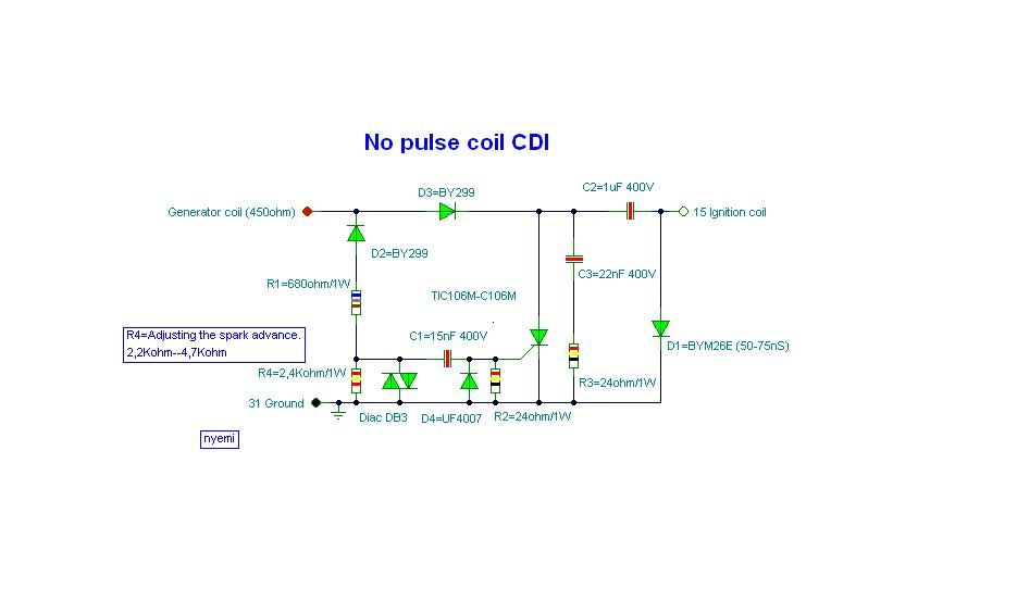

На своём моторе я выбросил этот прошлый век, заменил низкоомную обмотку зажигания на 4 тыс. витков медного провода 0,15 мм диаметром и установил примерно такое тиристорное зажигание:
