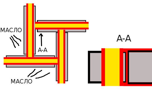

У меня кольца тоже предусмотрены. В конце первого поста есть картинка с вариантом. Величину потерь-то я и хотел узнать. Не думаю, что там будет что-то катастрофическое, но очучения к делу не пришьёшь, а в найденой методике расчёта потерь я только начал разбираться, без уверенности, что смогу её переварить, всё ж образование  меня хромает.
а никто величину потерь на бумажке не узнает уж больно механизм от стандартных отличается, одно ясно- в щели будет дуть со страшной силой
Вторая часть Вашего утверждения противоречит первой.
Я думаю, что разница в потерях будет не критичной, но это, точно так же как и Ваше "одно ясно" из области ощущений и не доказуемо без цифр, хотя бы с салфетки. Пока их нет. Но пока, надеюсь поможет кто.
ясно из ощущений при виде очень коротких поршней по сравнению с обычными и наличию большего количества требующих уплотнения зазоров
Как уже несколько раз было сказано эти рисунки и анимашки ни в коем разе не должны рассматриваться как КОНКРЕТНЫЙ конструктив. Они лишь иллюстрируют идею, не более. Свои соображения и контраргументы выложу после, надо пару рисунков наваять, а без мышки это сложно и долго.
Я немного подготовился и теперь попробую ответить по уплотнениям(см.вложение) там цветом обозначены:
Красным - уплотнительные кольца металлические или иные жаростойкие, по меньшей мере первое, непосредственно контактирующее с газами в КС. Второе, маслосъемное в принципе может быть и не металлическим, но пусть будет пока "традиционно";
Жёлтым - уплонительное кольцо - сплошная "пробка" из, например, фторопласта-4, посаженная в зазор с натягом между жаровым и маслосъёмным кольцами.
rem Профиль, глубина, кол-во канавок и пр. может быть любым
Серым и чёрным обозначено тело поршня;
Вид А-А даёт представление о возможном профиле кольца и замыкании зазоров в районе контакта поршней между собой.
Вид в плане демонстрирует кроме прочего мысль об интенсивном маслянном охлаждении поршней и КОЛЕЦ(!) включая также ЖАРОВОЕ КОЛЬЦО(!) В обычном поршневике кольца, кроме маслосъемного, не омываются и не охлаждаются маслом вообще!
Кроме того также интенсивно омываются и охлаждаются маслом с ОБЕИХ СТОРОН и сами поршни. По сути не омываются маслом лишь небольшая, не более трети, площадь поршней и колец. Но ничто не мешает организовать теплоотвод от этих участков, например, к "хвостовику"  поршня посредством устройства внутрепоршневых каналов по которым прокачивается масло, или устроством внутрипоршневых полостей-термосифонов с натрием(как в клапанах ЗиЛ-130). Или устроить на "картерной" сторне поршней рёбер жесткости, которые будут также рёбрами охлаждения и т.д.
Не нужно сбрасывать со счетов и обычную теплопередачу как в стенку(в нашем случае в крышку) так и по телу поршня к интенсивно охлаждаемому маслом хвостовику.
Всё это позволяет мне надеяться, что тепловой режим у поршней и колец будет более чем щадящий и вполне допускает применение фторопласта или чего-нить подобного в качестве уплотнения-заполнителя, что сведёт утекчи практически в ноль.
