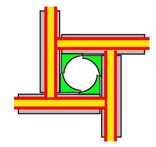

Ну, я предполагал в дальнейшем снабдить поршни "клыками"(на вложенном рисунке выделены зелёным цветом) так, чтобы закруглить углы в плане, можно вообще КС сделать цилиндрической. Правда больше из других соображений - чтобы избавиться от застойных зон в углах. Там будут скапливаться остаточные газы из-за плохой продуваемости этих мест, а значит вырастет температура в этих зонах, ухудшиться наполнение свежим зарядом и пр. Всё это, кстати, повышает риск детонации.
Ну и плюс я ещё хотел с помощью этих "клыков-вытеснителей" сформировать вихрь, это и для смесеобразования на пользу, да и шанс получить газовую теплоизоляцию поршней.
А свечей я и так по паре на цилиндр предполагал, чтобы с разных "углов" смесь поджигать, и тем самым значительно снизить время её сгорания, т.е. максимально приблизиться к подведению теплоты в ВМТ. 🙂

Фишка ваша была в том, что камера сгорания  и рабочий объем едины!
Клыки вставите будет конечный объем с разной хренью после сгорания!
По цетным квадратикам насчитал 4-е цикла работы:
Зеленый- заряд;
Красный- вспышка;
Желтый- выхлоп;
Серый - продувка.
Рабочий цикл тока вспышка, остальные циклы подготовительные!

Фишка ваша была в том, что камера сгоранияи рабочий объем едины! Клыки вставите будет конечный объем с разной хренью после сгорания!
А они и остались едины, как и в обычном поршневике. Или я что-то не так понял?

1.В твоей конструкции едины, в обычном ДВС:объем камеры сгорания и рабочий объем. В камере сгорания тока
горит, а рабочем объеме движется поршень и совершает работу. В твоем случае объем камеры сгорания
и раб. объем объеденены!

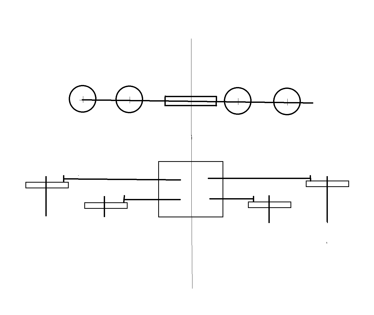

В голову пришло, а если сделать 4-х винтовой ЛА! Я художник нулевой, свой рисунок опишу.
Сам  агрегат стоит в фюзеляже,а маховики с винтами на крыльях.
Показывал твою разработку механикам.Они сказали, чтоб собрать 4-е момента на один вал,нужно спец. шестерни
с высокой чистотой обработки, как зерколо были, а это дорого. Вот и пришла идея сделать 4-х винтовой.

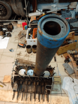

    54,7 КБ · Просмотры: 292
В камере сгорания тока горит, а рабочем объеме движется поршень и совершает работу. В твоем случае объем камеры сгорания и раб. объем объеденены!

Показывал твою разработку механикам.Они сказали, чтоб собрать 4-е момента на один вал,нужно спец. шестернис высокой чистотой обработки, как зерколо были, а это дорого.
В соседней ветке "Оппозитный 4-цилиндровый на базе ЦПГ от РМЗ-500" я уже давал информацию про танковый дизель 5ТДФ с двумя коленвалами и зубчатой передачей, суммирующей моменты от них. Причем, в силу конструктивных особенностей, есть существенная разница в величине этих моментов:
Там же я давал ссылку на 4-коленвальные судовые дизеля под 10000 л.с.. Конечно шестерни для подобных редукторов/сумматоров/синхронизаторов со свалки не возьмёшь,, но и чего-то запредельного не требуется. Вполне достаточно точности применяемой для изготовления шестерёнчатых пар для КПП, например. Задачи-то схожие.
Для небольших мощностей, типа озвученного однообъёмного демонстратора с мощностью около 50 л.с. вполне может хватить и цепной передачи, тем более, что сосмазкой цепи нет никаких проблем.
Без синхронизации поршней/КВ работоспособность ДПМ в качестве ДВС вызывет большие сомнения. "На холодную", при хорошей смазке ещё работать будет, а вот "на горячую" скорее всего заклинит.

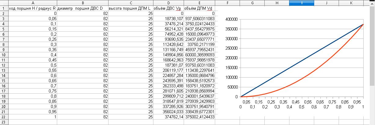

Формула используется в математической модели для сравнительного подсчёта разницы между ДПМ и эталонным ДВС.

И из-за этого и должна вырасти эффективность, т.к. в обычшом поршневом ДВС зависимость изменения объёма от хода поршня линейная, а в ДПМ квадратичная.
когда зависимость квадратичная то увеличение  объема очень резкое и ход получается маленький, а силы в механизме большие, так что эффективность вряд ли вырастет
Всё верно, только в ДПМ нагрузка распределяется между несколькими механизмами(поршнями, КВ). Например, в ранее опубликованном графике силы показанно суммарное её значения для ДПМ(красная линия), для одного поршня/КВ оная сила меньше в 4 раза(по кол-во поршней в данной ДПМ):
Потому то я и писал, что демонстратор объёмом 750 см3 вполне можно собрать на 4х КВ+шатун от б/п "Урал", на основе их характеристик (ход поршня, длина шатуна)  и был проведён сравнительный расчёт в модели. Он дал прирост в 10,8% при прочих равных.
ЗЫ. И нужно ещё сказать, что расчёт эталонного ДВС(синяя линия) вёлся для рабочего объёма 375 см3, потом уже при вычислениях соотношений цифры эталона удваивались.
Извени! Квадрата не вижу! Линейная! В обычных ДВС квадрат из-за коленвала.
Попробую пояснить:
Формула текущего объёма обычного поршневика в зависимости от хода  поршня: Vpor = S * h, где S-площадь поршня величина постоянная и равная Pi * R^2, а h - величина пути поршня, величина переменная. Следовательно изменение объёма прямо пропорционально изменению величины h - зависимость линейная;
В "квадратной", 4-поршневой ДПМ текущий объём от хода поршня в общем случае также определяется формулой Vdpm = S * h, но тут наоборот, h- высота поршня, величина фиксированная, а площадь S, равна удвоенному квадрату радиуса описанной окружности R умноженному на корень квадратный из 2 -> S = 2 * R^2 * 2^0,5; Т.к. радиус описанной окружности это и есть рабочий ход, а все остальные величины в формуле константы, то зависимость изменения объёма от хода поршня в ДПМ квадратичная!
Возможно сделать ДПМ даже с кубической зависимостью изменения объёма от хода поршня, только вот скорее всего лишь в варианте компрессора-насоса, а не ДВС.
ЗЫ. Торопился, в формуле площади ДПМ множитель пропустил. Исправил. Сорри.

Нашел я твою ошибку. Приравнял тригонометрию к механике. Я не запомнил название ошибки ее проходят в 8 классе.Мне внучка про нее расказала. Пример: 5:5=4:4 выносим за скобки 5 (1:1)=4 (1:1) в скобках сокращаем и получаем 5=4 Подобное и у тебя.
Построй гафик зависимости объема расширения от линейного перемещения - получишь прямую.
Нет никакой ошибки, смотри во вложении построенные графики изменения объема от линейного перемещения поршня.
А вот по углу поворота КВ графики отличаются не сильно, но там и ход поршня разный.
