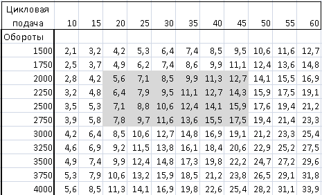

Я дизелями (современными) один наверное на этом Форуме занимаюсь. На оборотах 2800-3200 это самый оптимальный режим для Пежо 1.4-1.6 НДИ. Современный высоко нагруженный мотор с дюралевым блоком и мощность 90-110 лс. Ну не пахнет и близко там расходом в 12 литров да же. В районе 14 литров да, выходит до 3200 об мин. Как только это значение переходишь он резко растет.
Давайте будем реалистами, а не просто верить на слово не попробовав самим!

Вот таблица по расходу оборотам. Это в реальном времени, проверено не один раз и не одной мото установкой .
И есть ветка на Форуме. Конверсия Комон рейл. Где с 14 года я эту тему подробно описываю.
Для понимания таблицы измерения в реальном времени-мощности. Это для испытуемого мотора мощностью от 110 дл 130 лс . Смотрим режим "крейсера" это 30-35 милитир.

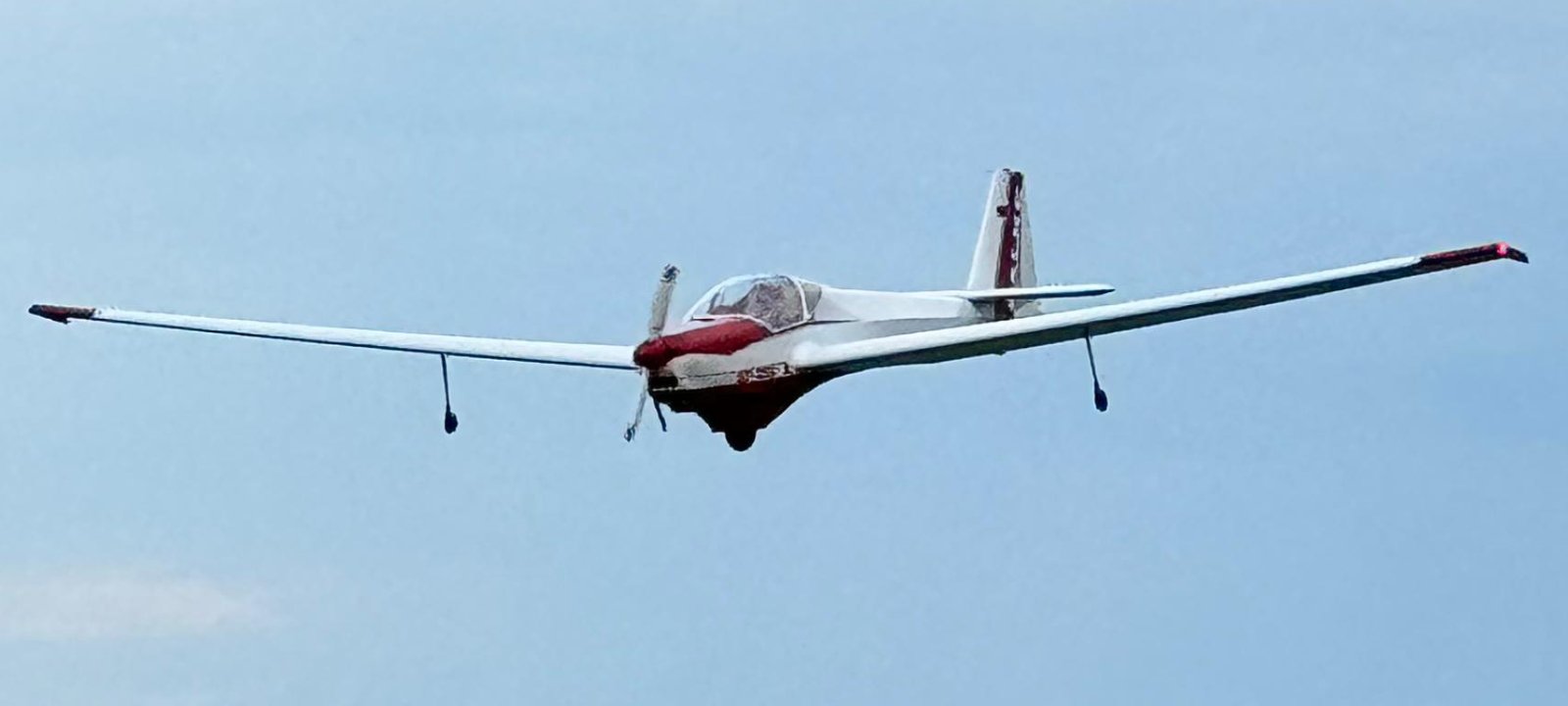

Самолет очень легкий, сухой вес около 270 кг. Аэродинамическое качество около 15. Тяги для горизонтального полета нужно очень не много, в этом вся магия.

При расходе 6л/ч, мощность дизельного мотора 25-28лс. Скорее всего, для данного самолета, расход реальный.
Прям интересно, что за ВС, тут у нас есть А20 с крылом 11,5м, 912ULS, ВИШ на таких оборотах все таки со снижением будет.
Ну так ВИШ же. Зависимость от мощности, а не от оборотов. Ну и высокоплан подкосный хоть и тоненький.
Поэтому Андрей и говорит вам за аэродинамику. Я лишь показал пример..
