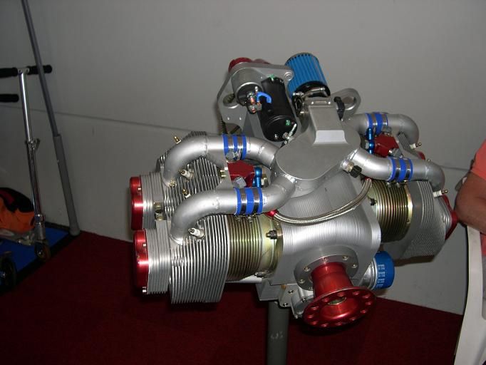

Владимир Павлович...я не уследил за постами, что Вы на Бодензе будете...
УлПавер говорите...
Этот ? Конечно видел - хорош зверь...
    88,1 КБ · Просмотры: 451

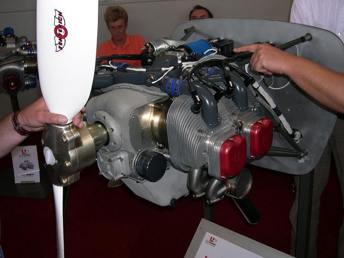

...если честно, то за мотором видно две грустных персоны...вот они то меня както оттолкнули, что-ли, от экспозиции - решил потом в инете посмотрю, а подойти побоялся...

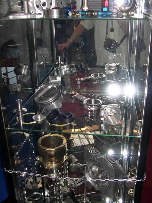

вот еще

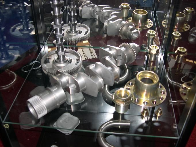

вот коленвал - странного цвета метал - чем Вы его покрыли - павлович, матом, извиняюсь, каким ? (защита от коррозии ?) Еще интересно послушать бы мотор - судя по распредвалу звук офигенный  😱

остальные "шелезяки"...вообще очень все солидно !
Просветите пожалуйста, а почему кулачки у распредвала такие "угловатые"?
Ну видимо это не детали двигателя а "экспонаты" для выставки. Для примера сравните впускной тракт на выставочном моторе и у установленного как бы на самолёте, найдите 10 отличий 🙂 🙂 А кулачки спилили чтоб враги недогадались ;D ;D

Странно вообще - все моторы на выставке разные - один с СНСишним картером явно, другой с литым (ил ине обробленым)....что сказать - 2.5 литра, воздушного охладения, 95 коней с весом в 72кило...соотношение сила-вес отличное конечно, но жрет он ей богу....тяжело чтото ответить - при взгляде на субарик "дефорсированный" EJ205 (до 200 сил) и с ценой в 12000+21% становится совсем грустно...выбор сам как то напрашивается...

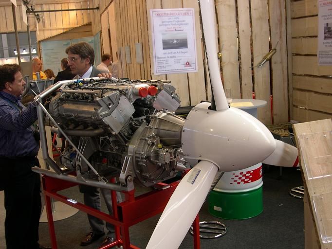

А это конкурент центуриона 4х литрового - там на стенде так и написано  ;D
Мораль: ЭТИМ занимаются - значит потребителю надоели лайкоминги с их прожорливостью и бесконечными ремонтами обходящимися в крупную суму ? ...а конверсировать автомобильный двигатель много ума ненадо...главная проблема в сертификации...очень хорошо надо в гольф играть, наверное с детства, чтобы быть "вхожим" в нужные клубы...

Интересно, с каких это пор Лайкиминги прожорливы и требуют бесконечных ремонтов в круглую сумму? Это скорее правда о такого рода конверсиях. Те, кто считают общие эксплуатационные расходы до цента или сантима не купят не только это барахло, но и Ротакс 912. По этой же причине самолет Diamond DA-20 предлагается теперь в Америке только с мотором Континентал IO-240, а DA-40 - только с Лайкомингом O-360. От замены "высокотехнологичного дизеля" на "тракторный мотор 30-х годов" полезная нагрузка возросла от 350-370 до 400-410кг в зависимости от состава оборудования самолета. Несмотря на несколько больший часовой расход топлива Лайкоминга, такое увеличение грузоподъемности самолета позволяет с полным пузом народа совершать полет продолжительностью до 3 часов на режиме 75% мощности этого Лайкоминга, что составляет 135л.с. или 100% мощности Centurion!
Сравним еще: ремонтируем Лайкоминг через 2000часов или заменяем Центурион через 1000часов? Стоимость заводского КВР на такой Лайкоминг составляет примерно $14000. после чего мотор получает нулевой отсчет ресурса, а заменный Центурион обойдется в $26000. Теперь еще делим на часы.
Даже созданный с чистого листа авиационный дизель SMA SR-305 мощностью 230л.с. не может быть полноценной заменой аналогичному по мощности карбюраторному Континенталу О-470 разработки начала 1950-х годов и превосходит его по топливной экономичности в условиях применения на конкретном самолете (Сессна 182) только на 8%. Сохранить исходную полезную нагрузку при установке SR305 на эту Сессну удалось путем разрешения на повышение взлетной массы на 50кг, а стоимость доработки составляет $90000.
