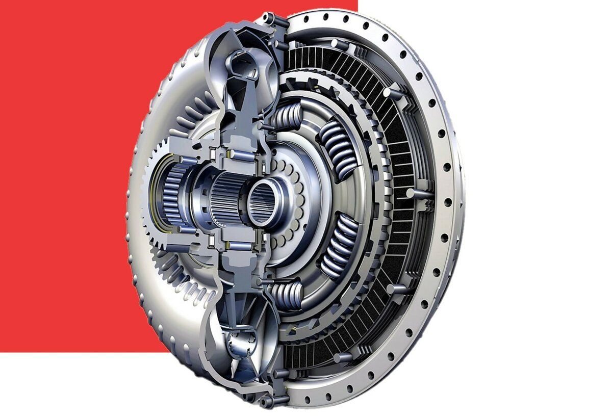

По мне тоже. Я бы как минимум установил бублик на маховик, а к нкиу вал на двух радиальных и одном упорном подшипнике.
да, пожалуй, самый интересный вариант - установить маховик АКПП,
свободное опирание на маховик с возможным применением кардана (или шруса)
и жёстким креплением в районе винта

Полагаю это гидротрансформатор. Идея кстати не плохая если подобрать не тяжёлый бублик.
