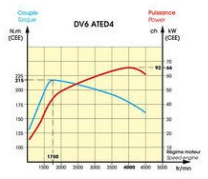

Сам в вопросах. Толстая труба прикручена к маховику. Виден только один подшипник.Может кто прояснить о содержании этой проставки? Там упорный подшипник присутствует? Или может муфты какие? По картинке не могу разобраться.
Связь пропеллера с коленвалом жёсткая?
У Газайле - демфер на маховике - ремень зубчатый. На летали не одну 1000 часов. Но самолет кушает в круизе +- как авто на магистрали 7 литров в час.
