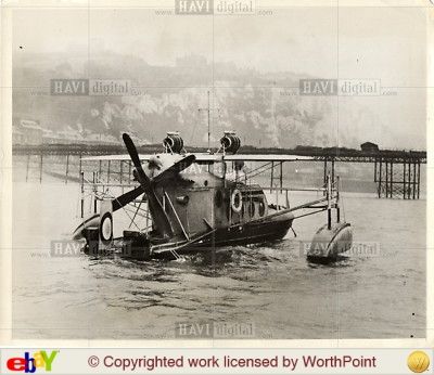

Как, впрочем, и пробел в реальных экранопланах. Надо забыть слово "экраноплан" и регистрировать своё творение как аэроглиссер с динамической разгрузкой до 99%. Даже солидные ребята, которые пытаются довести до ума в Якутии низколетающий сарай "Буревестник24", регистрировались как аэроглиссер.
Если у вас крылья подозрительно длинные, то обрежте на момет регистрации по образцу "Морской Блохи" Гасенко. У этого глиссера скорость достигала 150 км/ч. Для взлёта с увеличенным крылом более чем достаточно.

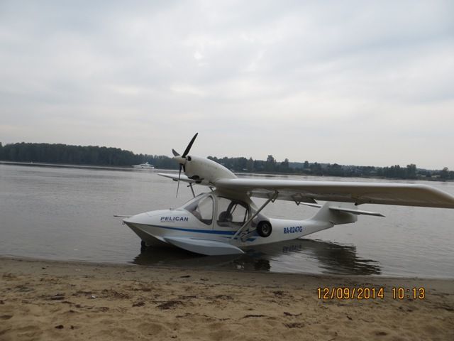

Уважаемые знатоки!
А вот прокатит ли такая авантюра? Снять крылья с Ptlicana NG. Обратиться в ГИМС. Мол да, был самолет, но весь вышел. Теперь аэроглиссер. Зарегистрируйте.

Мужики, спасибо огромное за участие. Картинка только пока не складывается.
Вот все кто в теме объясните мне глупому пошагово:
- вот допустим построил я ЭСКА-1(не будем углубляться в переделки-проектирования)
- прихожу в ГИМС - мужики зарегистрируйте!
Ответ ГИМС:
- неси документы вот список:
- в них должно быть написано:
- оплачиваешь пошлины такие:
- сумма
- сумма
в срок --- получаешь документы,
- проходишь освидетельствование и свободен носиться по надобности и правами на катер.
Сможете растолковать?
Спасибо!
Ответ ГИМС:
- Мы экранопланы не регистрируем, обратитесь в Российский Речной Регистр.
