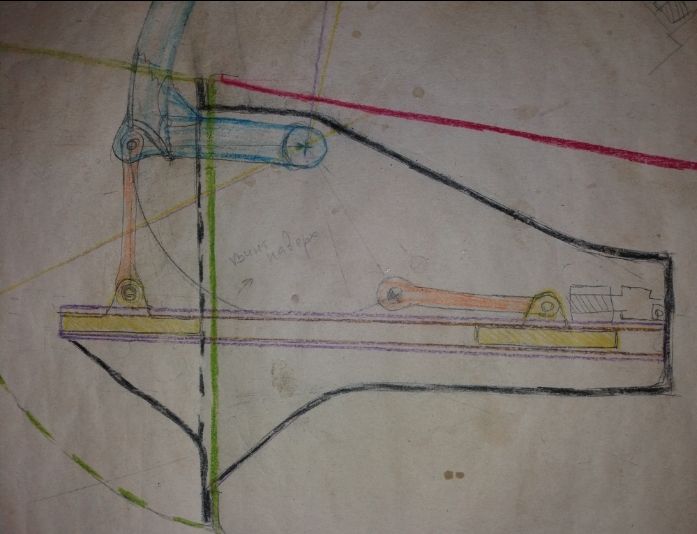

Давно хотел приобрести планер с взлетно-долётным двигателем, да нет пока такой возможности.  Но есть у меня планер янтарь, ещё есть доступ с металлообрабатывающему оборудованию, да и работать руками я чуток умею. Резать всякие люки в планере я естественно не захотел, поэтому решил установить модельную турбину в багажное отделение планера. Решение, как воткнуть её в багажник, пришло конечно не сразу, на ум приходили какие-то сложные механизмы, но всё красиво как-то само нарисовалось.

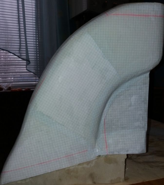

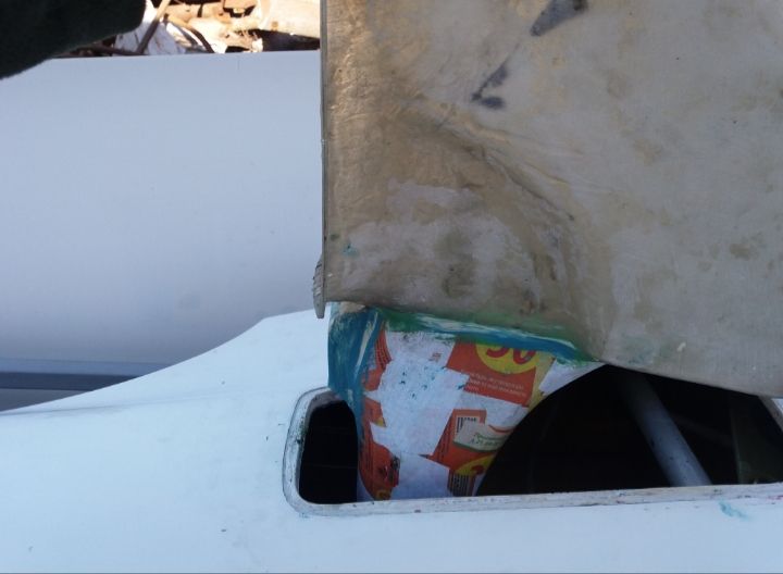

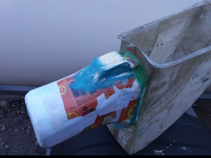

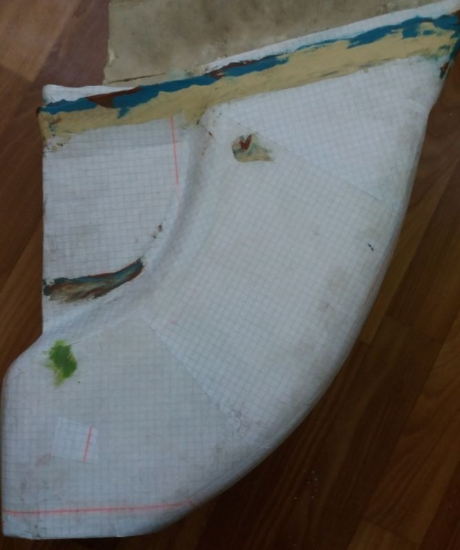

Из пенопласта вырезал кессон для турбины и обклеил его бумагой клеем ПВА,  что б смола не впитывалась и не пропитывала пенопласт. Некоторые формы доклеил пластелином
    43,2 КБ · Просмотры: 419
    46,8 КБ · Просмотры: 462

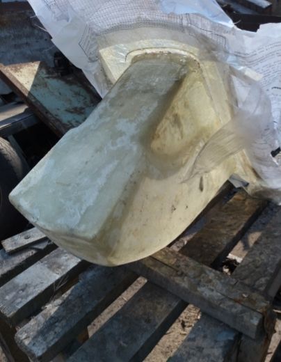

Всё это  обклеил  стекломатом на полиэфирной смоле,  что  было моей ошибкой. Получилась форма, которую я использовал позже как болван.

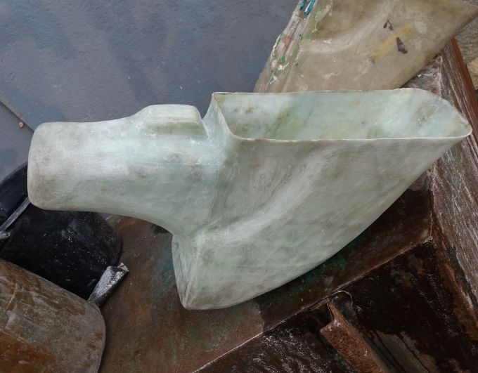

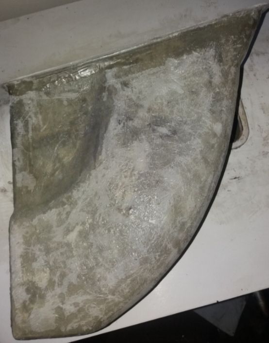

Из-за моей ошибки использования полиэфирки,  пришлось сделать новый кессон, из эпоксидной смолы и стеклоткани.
    41,2 КБ · Просмотры: 435
    32,5 КБ · Просмотры: 460
    22,9 КБ · Просмотры: 415
Новый кессон. Уже из эпоксидки. Получился легче и прочнее.

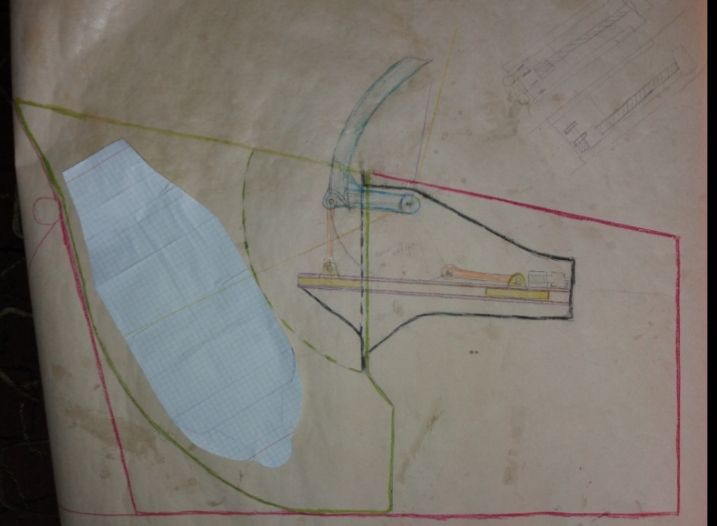

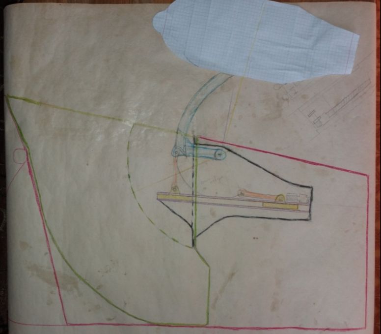

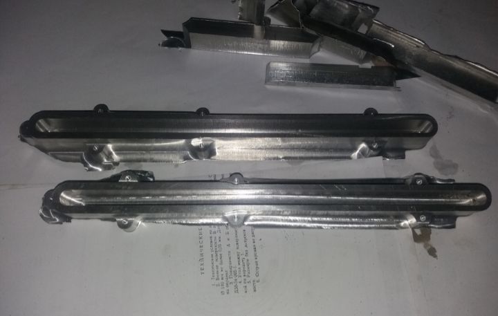

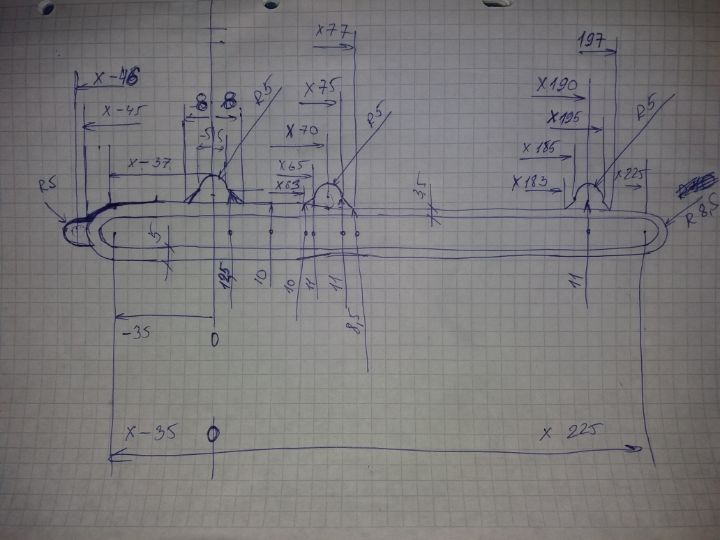

Нарисовал "чертёж" для ЧПУ.  Ну и сделал направляющие:
    49,8 КБ · Просмотры: 431
    33,9 КБ · Просмотры: 430

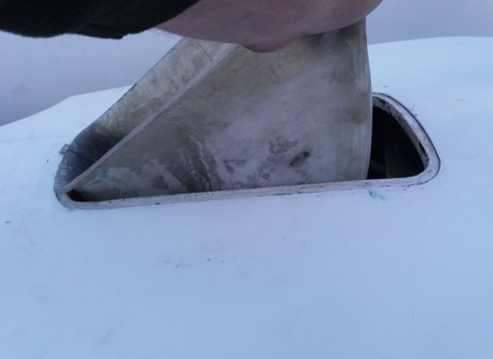

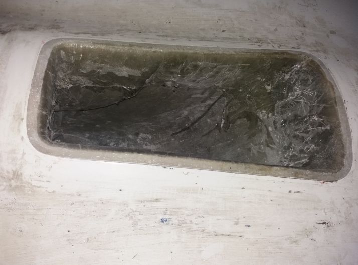

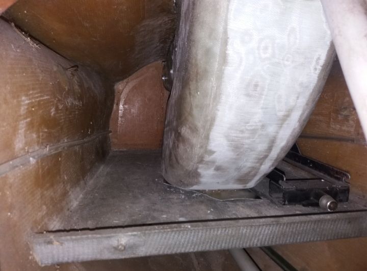

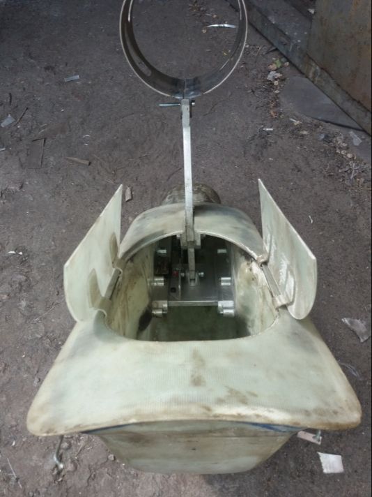

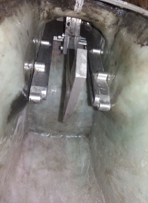

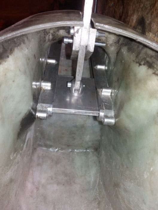

Направляющие , штангу, опорную пластину и стойку установил в кессон. На фото: вид кессона в багажном отделении, механизм выпуска в сложенном и "боевом" состоянии.

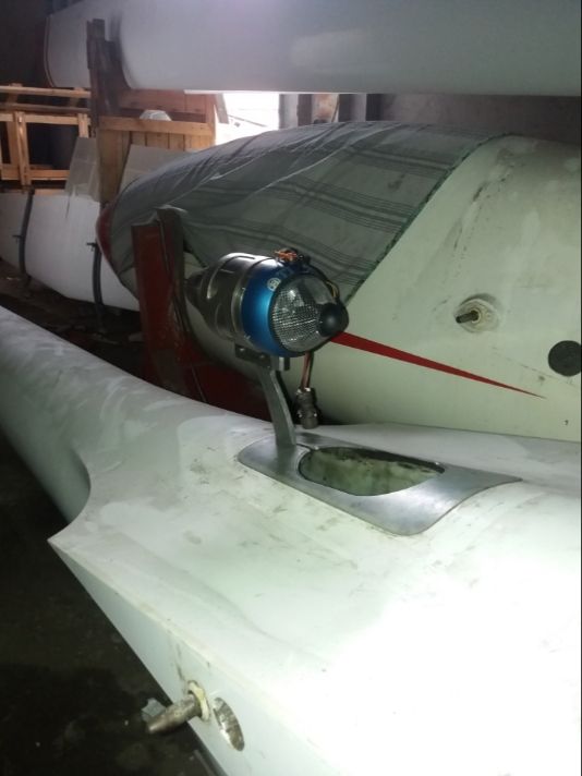

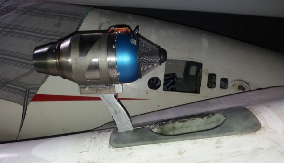

Примерка турбины)))

А какой фирмы турбина, как оплачивали и получали?
Хвост будете защищать от горячей струи?
Ну  почему  Кри-Кри  отлично  летает  с  двумя  и  скорость  приличная.https://youtu.be/odtOt6gR_xc

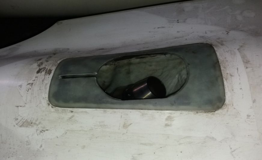

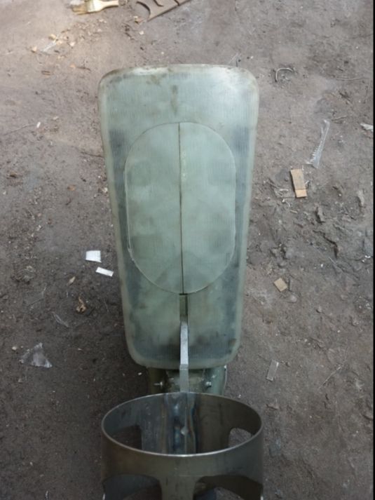

Установил створки кессона. Форма створок не совсем удачная. Надо было делать их более "квадратными", повторяющую форму багажника, что бы разнести чуть далее петли дверок. Хотя претензий к их работе нет.
    54,4 КБ · Просмотры: 426
    52,1 КБ · Просмотры: 455

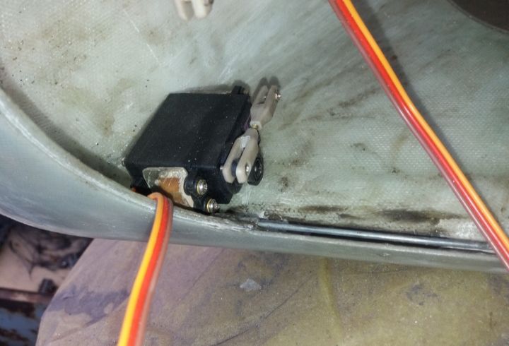

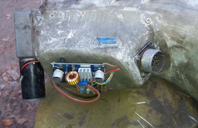

Долго думал над приводом створок: установил два модельных сервопривода(11 N[ch215]m) и  сервотестер.
  Работают великолепно.
