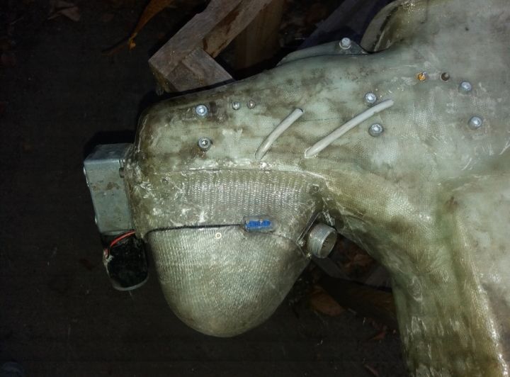

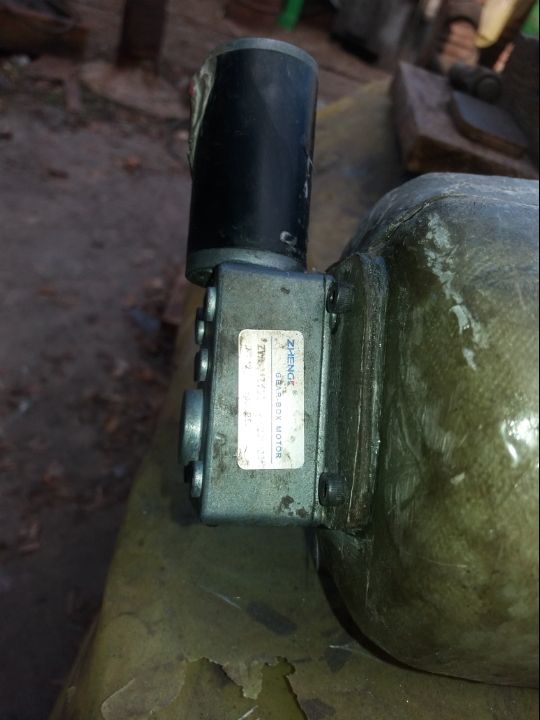

Ползун перемещается при помощи винта шагом 10 мм и редуктора(купил на али). Граничные перемещения ограничены конечниками. Створки при подъеме открываются, штанга поднимается и створки сразу закрываются. Время выпуска турбины около 7 секунд.

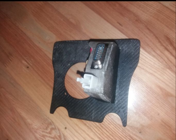

Всю электронику и электроавтоматику закрыл крышкой из стеклопластика. На фото видны резисторы, которые регулируют открытие и закрытие створок. К разъёму ШР присоединяется кабель управления подъёма/опускания турбины и светодиодной индикации.

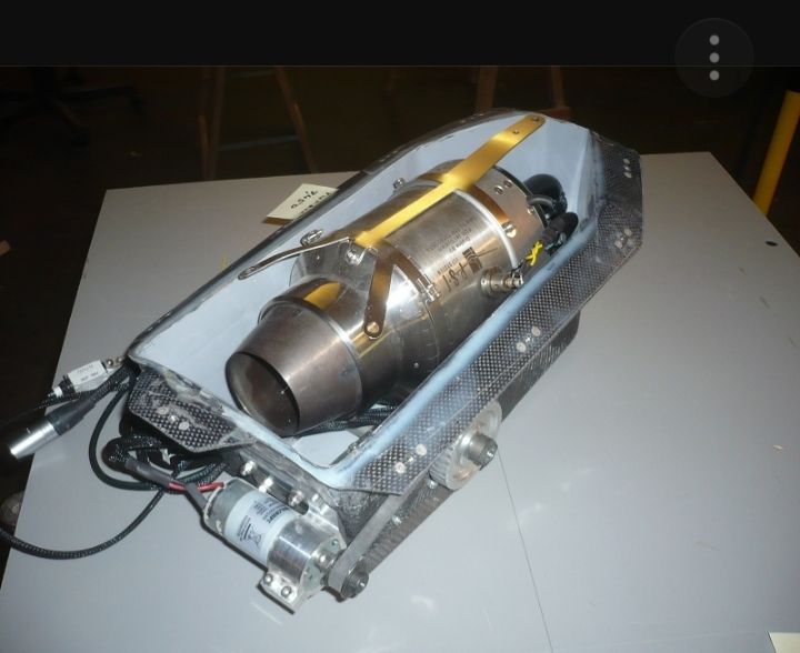

Да, если расширить проём багажника, то можно было бы поставить турбину с тягой на 400 Ньютон, но тогда планер потеряет лётную годность.  Ставил турбину исходя из размера багажного отделения. Турбина чешская, tj-21, с тягой 21 кг. Сейчас уже появились турбины таких же размеров, но с большей тягою.
Мне очень нравится конструкция фирмы  PSR jet system. С такой конструкцией кессона в янтарь можно установить турбину тягой 40 кг

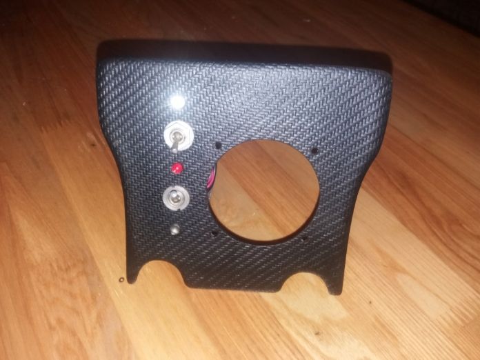

Панель для выпуска/уборки турбины(отверстие рядом для радиостанции):

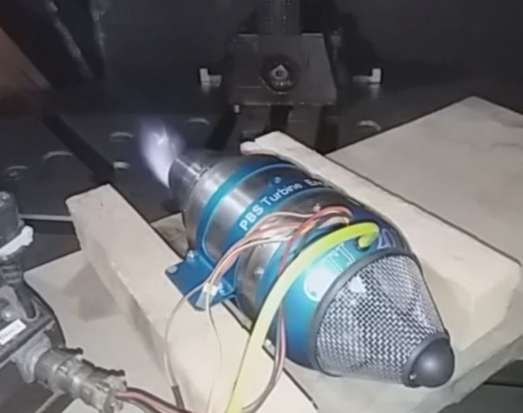

Ожидал больше шума на холостых оборотах. На полные не выходил, т.к. всё это происходило в  помещении. На улице шёл сегодня сильный снег. Будет нормальная погода, произведу запуск на улице, опробую разные режимы.
Запускается легко?
Современные минитурбины запускаются легко и безотказно. Есть некоторые опасения при пуске турбины на скорости 90 км/ч.

  Идея хорошая. Но проверю уже на планере на 80, 90 , 120 км/ч. На разных скоростях турбина будет стоять немного под разными углами. Важно знать, при каких режимах пуск турбины 100%. Может я зря сомневаюсь. В краймем случае поставлю перед самой турбиной затеняющую шайбу.
А что за свечение за турбиной? Это сама струя светится/догорает в атмосфере, или что-то другое.

  Эта струя только при пуске двигателя. Когда двигатель в режиме, пламени нет.
Произвёл пуск при угле 10~12 градусов (примерно соответствует минимальной скорости полёта) - запустилась. Кстати в цеху было +5. Осталось проверить на скорости. Но это уже весной.
