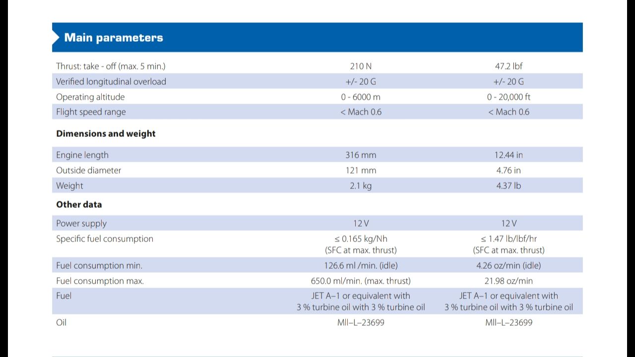

Руководство по  эксплуатации на русском:
https://drive.google.com/file/d/0Bxk-jul4INZ3TGkwTHdsUXY2UE9DVXhOeVJzZ2dxZkNwYUtv/view?usp=drivesdk
Сейчас это уже tj23 с тягой 230 Н.

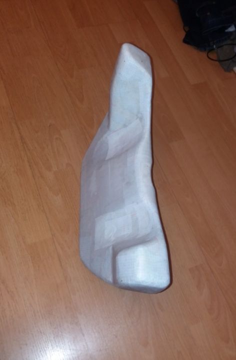

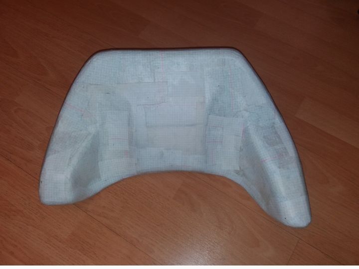

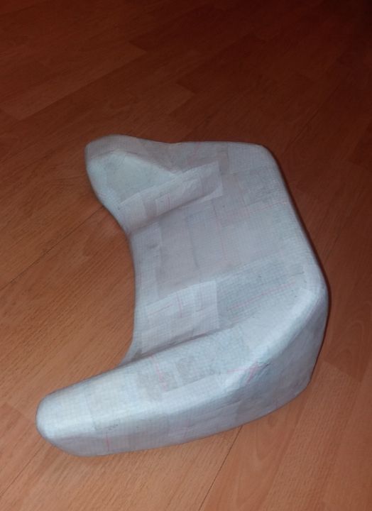

Сделал болванку бензобака (из пенопласта, обклееная бумагой на клей ПВА). Бак будет стоять за подголовником. Объём примерно 16~18 литров. Может кто подскажет, как делается бак из эпоксидки? Может есть у кого ссылка на тему?

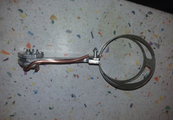

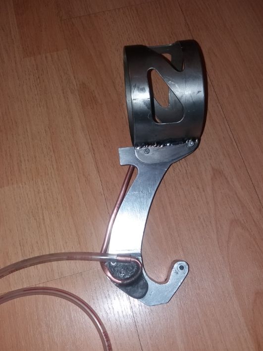

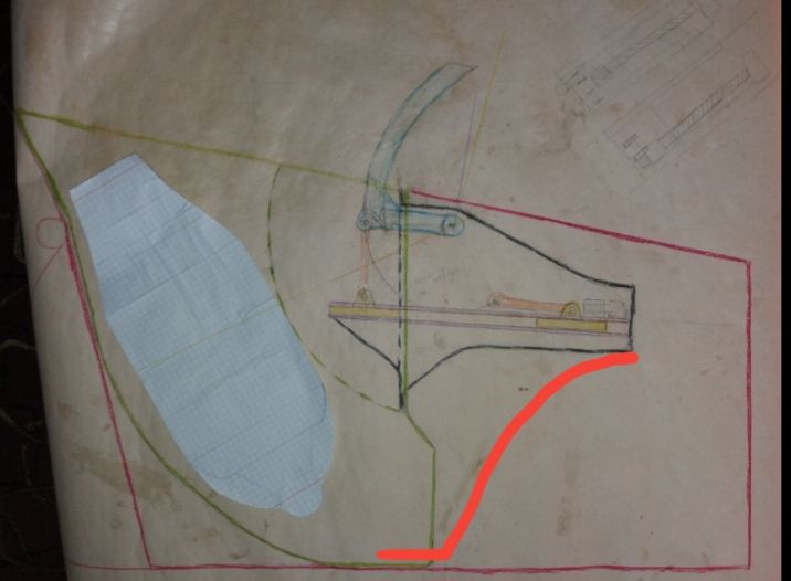

   Пришлось сделать топливопровод из медной трубки на кронштейн турбины, иначе силиконовая трубка  очень сильно перегибалась, и как-то некрасиво лежала в кессоне (болтики  позже приведу в порядок))).
   Если бы кессон сделал чуть больше, как на подчеркнуто красной чертой, то эта медная приблуда была бы не нужна.

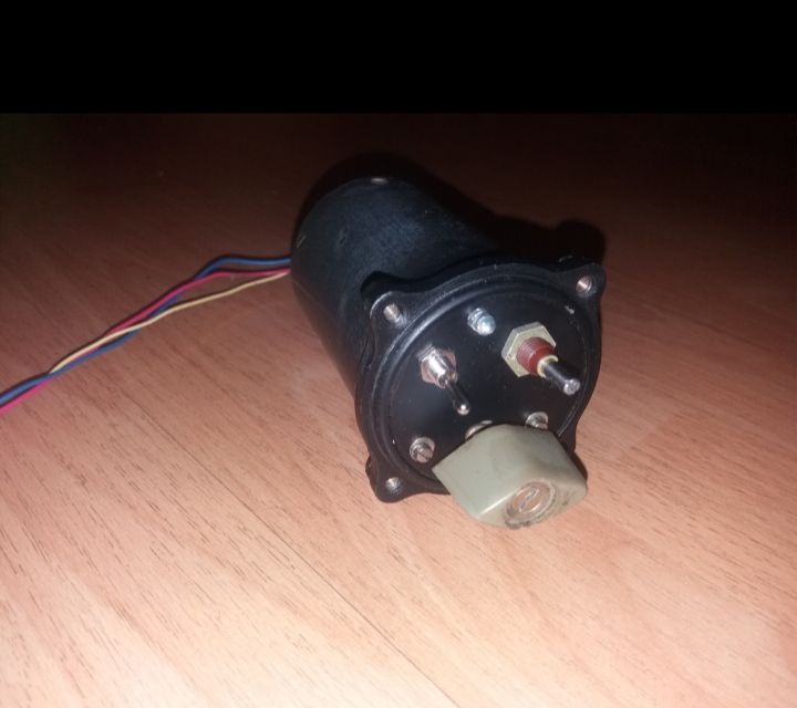

Своял  систему пуска турбины. Немного перемудрил, зато своими руками и по авиационному)
Только ещё ничего не подписано.

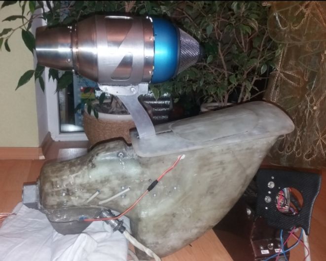

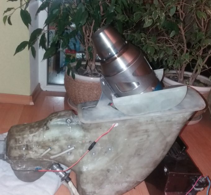

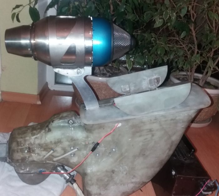

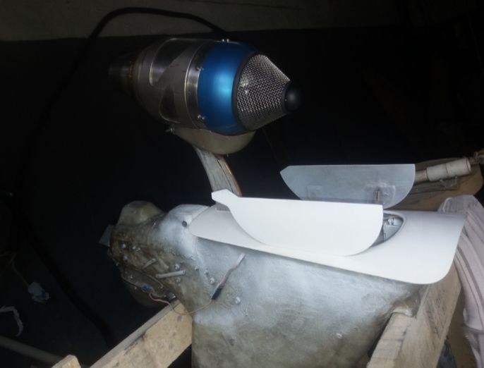

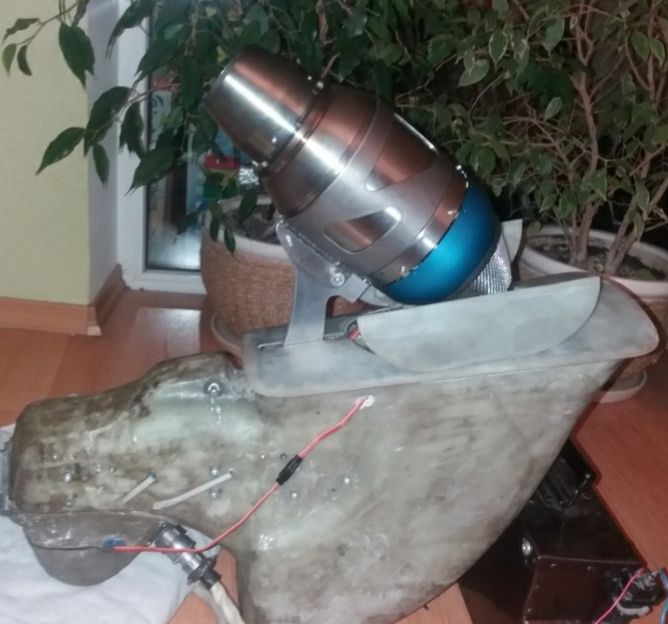

В кессон временно установил турбину. Выпуск 8 секунд. Слаживание 7.
    52,5 КБ · Просмотры: 279
    57,3 КБ · Просмотры: 318
    54,3 КБ · Просмотры: 329
1. Открываются шторки
2. Выпуск/слаживание турбины
3. Шторки закрываются.
    57,8 КБ · Просмотры: 273
    52,7 КБ · Просмотры: 257
    56,5 КБ · Просмотры: 302

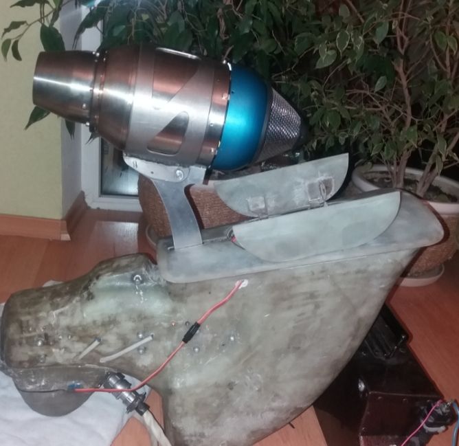

Примерял установку к планеру. Всё вроде подошло нормально. Пришлось чуть переделать шторки, т.к. перенёс вводы турбины вниз. Сделал упоры и обтекатель. На следующей неделе проверю балансировку планера, доделаю бак и произведу пробный пуск турбины на земле.

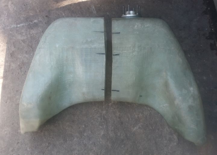

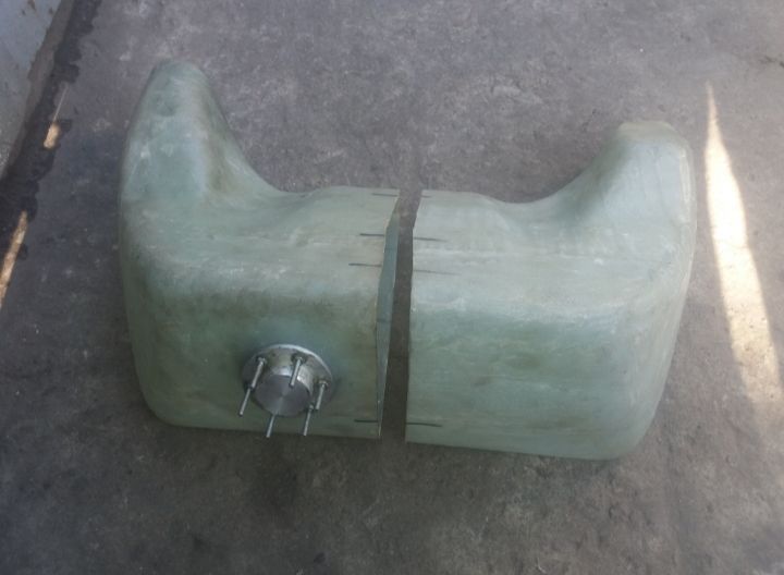

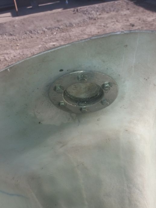

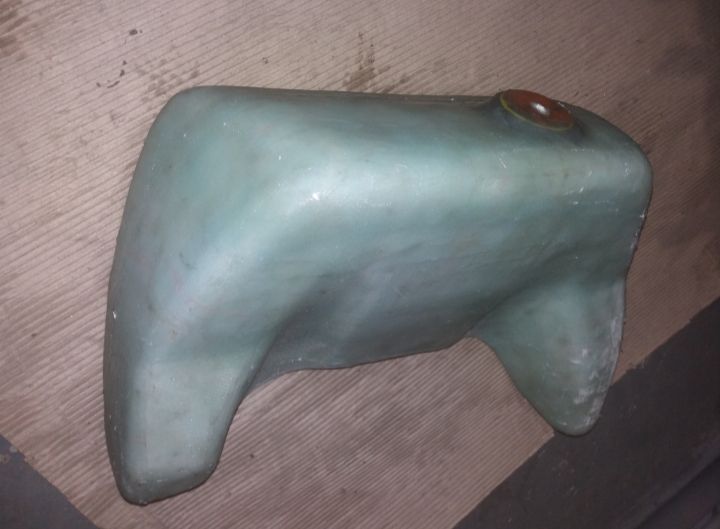

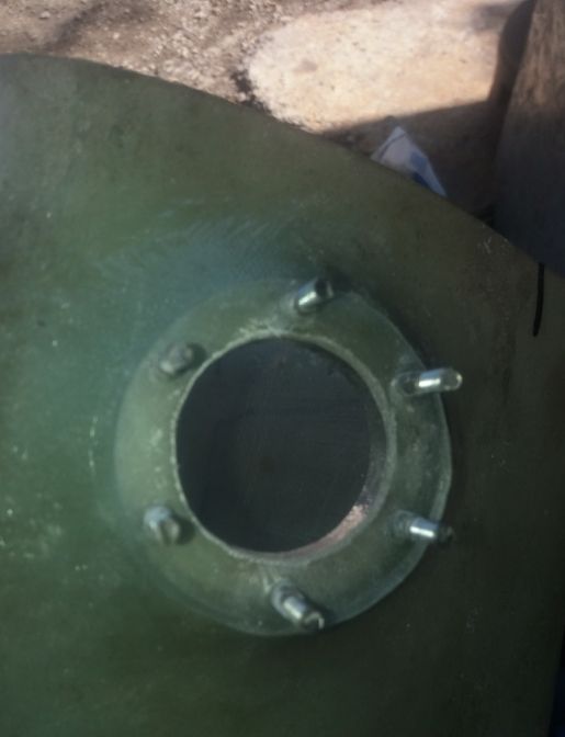

Бак сделал из эпоксидной смолы. Хотел его обработать тиоколовым герметиком или эпоксидной смолой эпофлекс 04, стойкими к нефтепродуктам, но приобрести в объёме 1 кг не смог. Потерянное время на поиски месяц.
  Поэтому пошел другим путём: бак разрезал, зачистил изнутри и обработал эпоксидной эпоксидной смолой два раза. Второй слой эпоксидки  наносил на ещё не полностью  застывший первый слой.
    39,7 КБ · Просмотры: 257
Горловину вклеил тоже на эпоксидный клей.

Бак будет выглядеть как-то так:

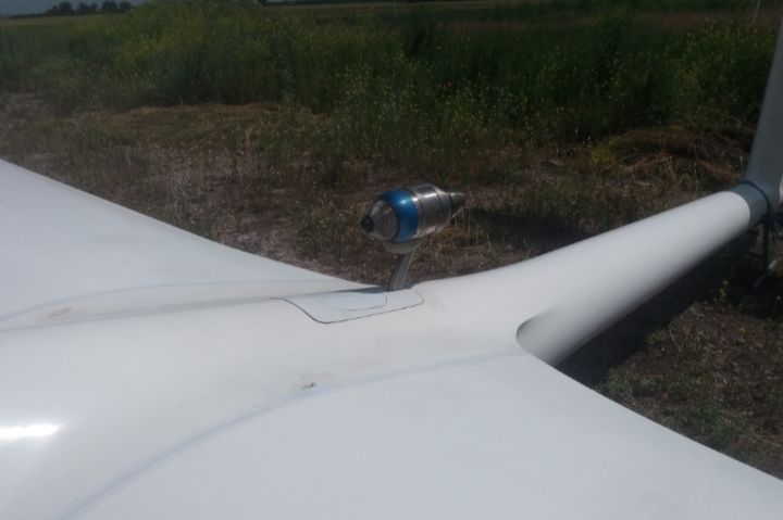

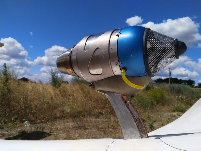

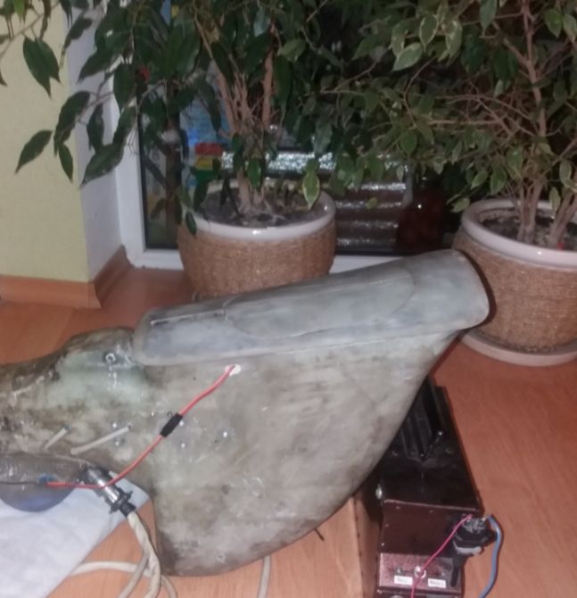

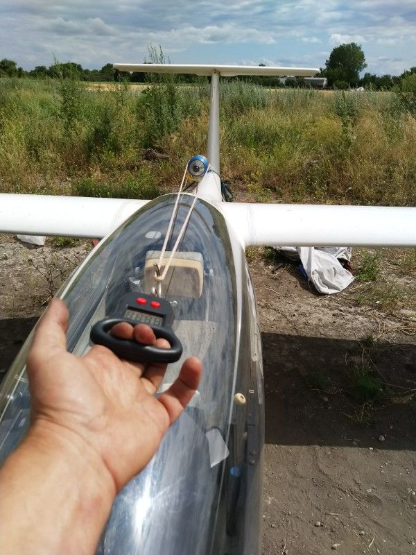

Турбину установил на планер и провёл статические испытания. Немного изменил подвод топлива, сделал так сказать визуализацию подачи топлива.
