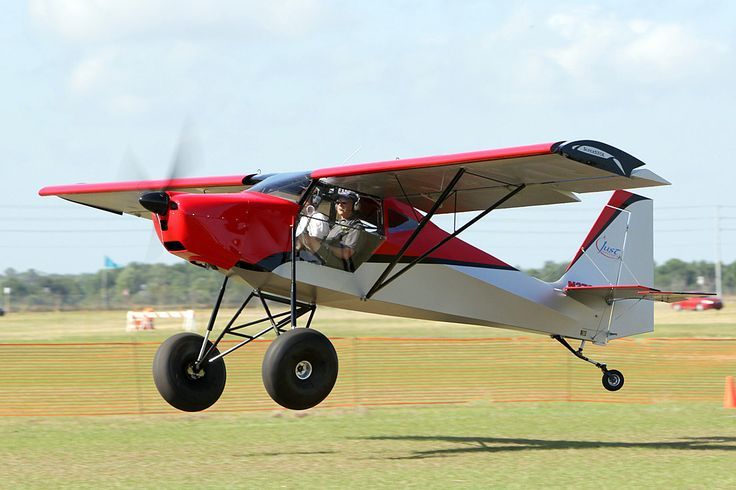

Краш то оно краш-но крутил видео несколько раз-фюз с остеклением практически целый,крылья-такое впечатление,что подкосы,как крепления на горных лыжах при превышении РАСЧЕТНОЙ нагрузки отстегнулись и плоскости легким испугом отделались.Винт на турбопропе ДЕРЕВЯННЫЙ-неужели тоже в расчете на подобный случай?Короче,полное впечатление,что самоль специально спроектирован так,чтобы гибель нескольких жертвенных второстепенных деталей сохраняла и жизни и конструкцию в целом.Шасси тоже боковой нагрузке практически не сопротивлялось-и внешняя стойка ушла и внутренняя целиком за ней отвалилась-хотя ей уже вроде как и не надо.Почему Веггер над разбитым миллионом рыдает?В военное время самолет бы уже  к вечеру на крыло подняли,а щас,если захотят-за неделю неспешно сделают
  Что мне совершенно непонятно-нахрена он с таким боковиком(у него левая стойка еще на исполнительном пару раз от полосы отрывалась) взлетать затеял,когда против ветра вертикально с места улететь мог?))))
Замполит...прости господи
Подкосы? Какие подкосы? Нет их там. :eek:
А вот взлететь, да, мог и поперек полосы. ;)
Это называется жизненный опыт....

Чет реально с подкосами протупил-смотрел в маленьком окошке здесь на форуме,там не видно.Но при таком размахе
что крыло бесподкосное как у мамы Вильги и  в голову не пришло,а то что среди обломков куском подкоса показалось-похоже кронштейн подножки.
  Опыта именно этим парням вроде как должно хватать-но лучше обогатить его так,чем если бы где-нибудь в горах(они ж его как горно-спасательный вроде позиционировали?) в ротор влетели

Ошибка при проектировании доработки самолёта. Недостаточная путевая устойчивость.
Винт вынесен дальше вперед, мощность двигателя увеличилась значительно, площадь крыла тоже увеличена, а вертикальное оперение осталось прежним.
Тянущий винт при подведении мощности является дестабилизатором. При разбеге с боковым ветром и работе двигателя на взлётном режиме, в данном случае, самолёт начал флюгироваться по ветру. Справиться с уводом в сторону от направления взлета можно было только убрав "газ".
Полностью идентичное поведение при аналогичных условиях - взлётный режим двигателя, малая скорость и боковом порыве ветра - наблюдается у самолёта НАРП-1. Доработки (разработчиком) на нём тоже были приблизительно аналогичные - для увеличения аэродинамического качества увеличили площадь крыла за счёт размаха. Мощность двигателя осталась прежней. Оперение не трогали. После наблюдения трёх идентичных аварий с аналогичными условиями (на взлёте боковой порыв) почесал нужную сторону головы, обсчитал путевую устойчивость и оказалось, что стат. момент вертикального оперения нужно увеличить в 1,6 раза. :eek:
Похожее явление, только по тангажу, наблюдалось на самолете Як-12Р. Выход из неуправляемого кабрирования был возможен только при уборке "газа". На Як-12М, для устранения недостатка, увеличили вынос оперения.
