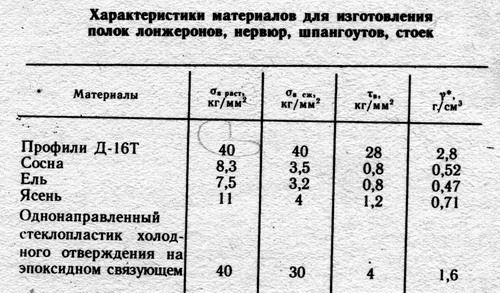

Применяющейся в Штатах спрус( аналог сосны) -не единственное дерево допущенное в сертифицированную авиацию.Их там штук шесть, рзных видов дерева. Могу перепутть названия, но ель в правилах тоже упоминается. Причем с припиской что превышает параметры сосны.
(Это по памяти. Книжка на работе, приду перечитаю)
Ну,не нужны,так не нужны....
Вот из Кондратьева.
А плотникам,интересно ,откуда знать что прочнее ? Типа что тяжелее рубится ? Рад за НАШУ ель.
Тяжелее рубится. Кажется это близко к понятию прочности на срез.
А данные в разных источниках противоречивы и часто переписываются из одного источника в другой без всякой проверки. В связи с чем вспоминается история одной огородной культуры, которая как считалось содержит много железа. Пока не перепроверили. Оказалось, что в первоисточнике просто сместили запятую на порядок.
Может еще кто брусочки поломает?
А по табличке получается, что насколько ниже плотность ели относительно сосны, настолько ниже прочностные свойства. Тогда выходит, что при увеличении сечения еловых брусков можно получить равную с сосной прочность при сохранении веса. И прорисовывается еще один плюс: плошадь склеиваемых поверхностей возрастает.

Я когда разбирался в дереве то никак не мог разобратся что такое спрус, то есть что за порода, ель или сосна. Так вот, 80% перевода что я нашел указывает на то что это все-же больше ель чем сосна.
Проблема с елью в сучка, НАМНОГО болше чем у сосны, по крайней мере то что есть в наших краях в наличии...
Есть у амеров отличные книжки начала 30-х годов, на русский они перед войной были переведены под названиями "Проектирование деревянных самолетов" и "Строительство деревянных самолетов". Там все применяемые породы и разновидности дерева подробно описаны.
Sitka Spruce - ель на 100%. По латыни она называется Picea sitchensis, в просторечии - ситхинская ель или серебристая ель. Название свое она получила от городка Ситка, недалеко от Жюно на Аляске.
Растет она в узкой прибрежной полосе, не более 50 миль от береговой черты, с большой влажностью и оччень умеренным климатом, благодаря чему веток (и, соответственно, сучков) у нее крайне мало, только в самой верхней части ствола. В высоту она часто достигает 60 метров и часто бывает больше 2 метров диаметром. В любом случае, для авиационных нужд используются только деревья, чей диаметр достиг полутора метров. И из такого дерева на авиационные нужды идет не более 5%. Такие дела. Ну, остальное не пропадает, т.к. используется во многих других интересных делах: яхтенном деле, музыкальных инструментах, в частности, оргАнах и т.д.
А книжки эти можно у меня в библиотеке на сайте почитать.
Ессно, серебристая ель - не единственный достойный материал для авиастроя.
Наиболее известные из других применяемых пород: ель Дугласа (Douglas fir), белая сосна (white pine) и западная тсуга (western hemlock), такжен иногда называемая гемлок.
Причем тсуга и елка Дугласа по прочности превосходят спрус.
Ботаники могут долго распространяться насчет родственных связей этих деревьев (елку Дугласа, напр., часто в науке называют "псевдо тсуга", она и по-латыни - Pseudotsuga menziesii - и т.д.), для нашей кухни, наверное, достаточно просто знать названия.

Я так понял, что все зависит от места произрастания и породы сосны и ели. Лучше все же сломать на пробу несколько брусочков, чтобы убедиться в прочностных характеристиках. Кстати заметил, что при взвешивании плотность образцов ели может различаться почти в 1,8 раза. При этом у меня, судя по коре, несколько пород ели и сосны. Или просто разного возраста. Встает вопрос разницы удлинений при изменении влажности, вряд ли будет возможно применить все в одной конструкции. Вопрос пока остается открытым.
