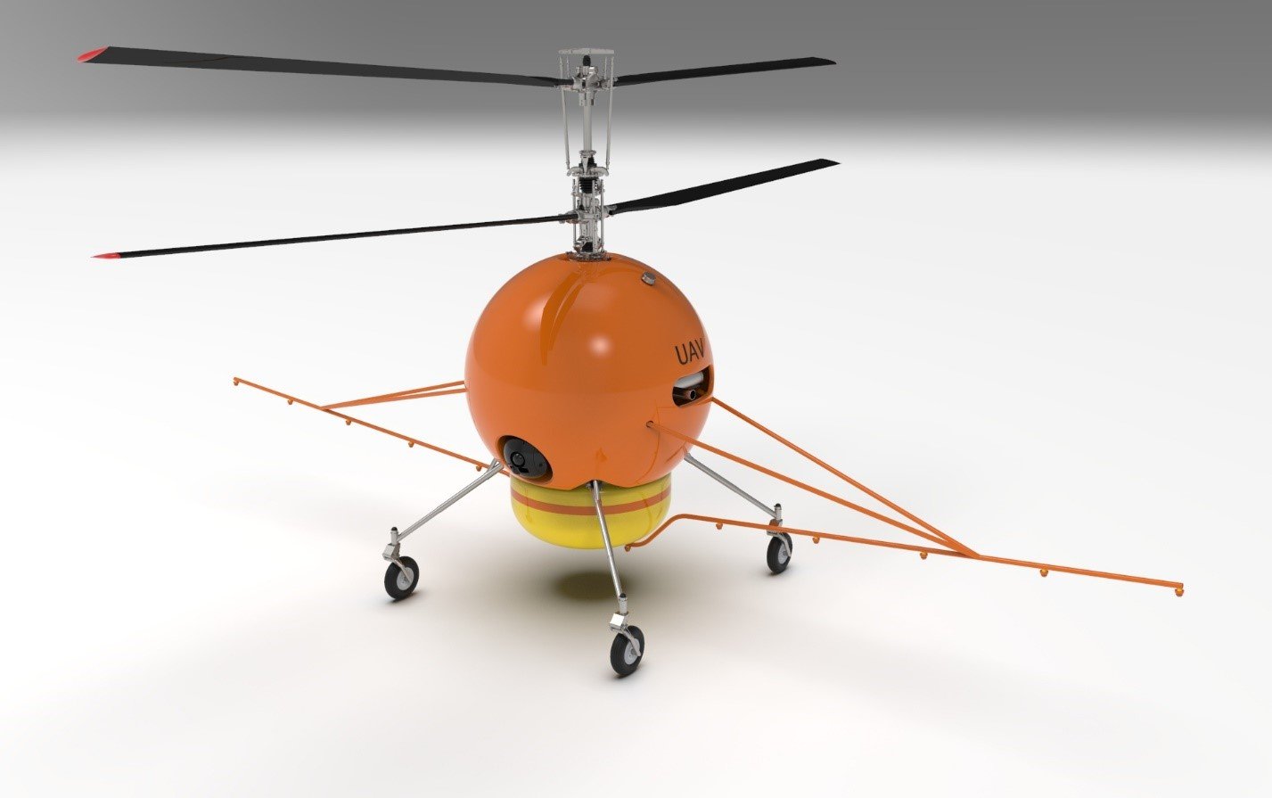

На мой взгляд наш обычный вертолетный беспилотник (на базе VA-115) с ДВС РМЗ-550 55 л.с. , диаметром винтов 4,5м поднимает 140 литров химии и более эффективен экономически. Не нужны запасные аккумуляторы, бензогенератор для их зарядки в поле и т.д. В транспортном варианте несет 130 кг груза на 400 км со скоростью 120 км/час.
    66,3 КБ · Просмотры: 145
