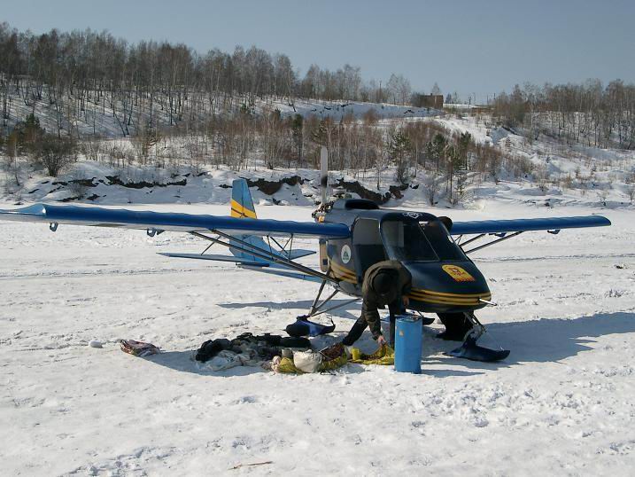

Интересуюсь  самолетом  Дубна-2  Кто  что  знает  Может  у  кого  фото  есть
Видел это чудо сблизи. Первое впечатление - ужас. Изготовление на 4, аэродинамика на 2. Для взлёта нужен мотор в 120 лс как минимум для обеспечения норм скоропдъёмности. Аэродинамика фюзеляжа расчитана на скорость 70 км/ч. Очень большая нагрузка на носовую стойку, при посадке ломается. В целом напоминает перевёрнутый фюзеляж ми-2 с присобаченными малюсенькими крыльями.

Видел первые самолёты. Как уже было сказано выше, у меня сложилось впечатление, что самолёт клепали люди не имеющие опыт работы с тонким листом. Плюс ступеньки на крыле навстречу потоку, огромные заклёпки при небольшой хорде крыла и оперения.
Разговаривал с лётчиком, который сделал на нём несколько полётов. Стремление конструкторов сделать самолёт устойчивым на земле от опрокидывания на хвост при отсутствии экипажа смещением осн опор шасси назад, привело к тому, что на взлёте эффективности РВ не хватает для отрыва носовой стойки. Так выглядит взлёт (с чужих слов): полный газ, разгон до 100км/ч, средний газ, подъём носового колеса, полный газ, отрыв. Скоропдъёмность с р-912 низкая, поставить что-то помощнее проблематично из-за большого пикирующего момента СУ. Садится мужно на скорости намного выше посадочной, т.к на посадке самолёт сразу клюёт носом.
Ещё раз повторяю, это относится к первым самолётам. При желании многие недостатки можно вылечить. В целом самолёт задуман неплохо, обзор на 5.
Странно откуда возьмется пикирующий момент, двигатель расположен за ц.м. момент должен быть кабрирующим при увеличении массы двигателя? :IMHO
Пикирующий момент обусловлен тягой двигателя. Точнее высоким расположением оси винта относительно центра масс. У более мощного двигателя тяга больше а значит и момент пикирующий тоже. А центровку все равно надо укладывать в расчетные пределы для запаса продольной устойчивости при любой массе мотора смещать центровку назад нельзя.

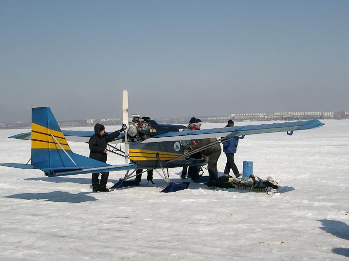

а этот аппарат тоже Дубна? несколько о 🙂тличается с описанием конструкции :-?

Был у нас экземпляр сер.№002.
Основные компоновочные и конструкторские ошибки:
- Смещенные назад основные стойки шасси,
- ГО не в обдуве,
- Неподходящий профиль крыла.
На счет профиля. На нашем экземпляре (со слов) был профиль Р-II модифицированный отгибом хвостика вниз (как бы приотклоненные закрылки).
Не смотря на большую нагрузку на крыло - болтает самолет ужасно.
При ветре 10-12 м/с летать - пытка.
