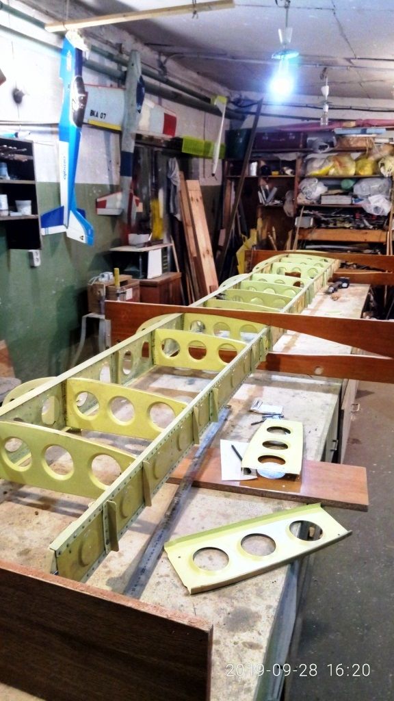

Борис Павлович , это новый планер ?
Нет. Этому планеру лет 20 наверное, долго стоял в дальнем углу завода.Налета нет, и крыльев пока тоже. Кстати, "Шмель" еще у тебя?
