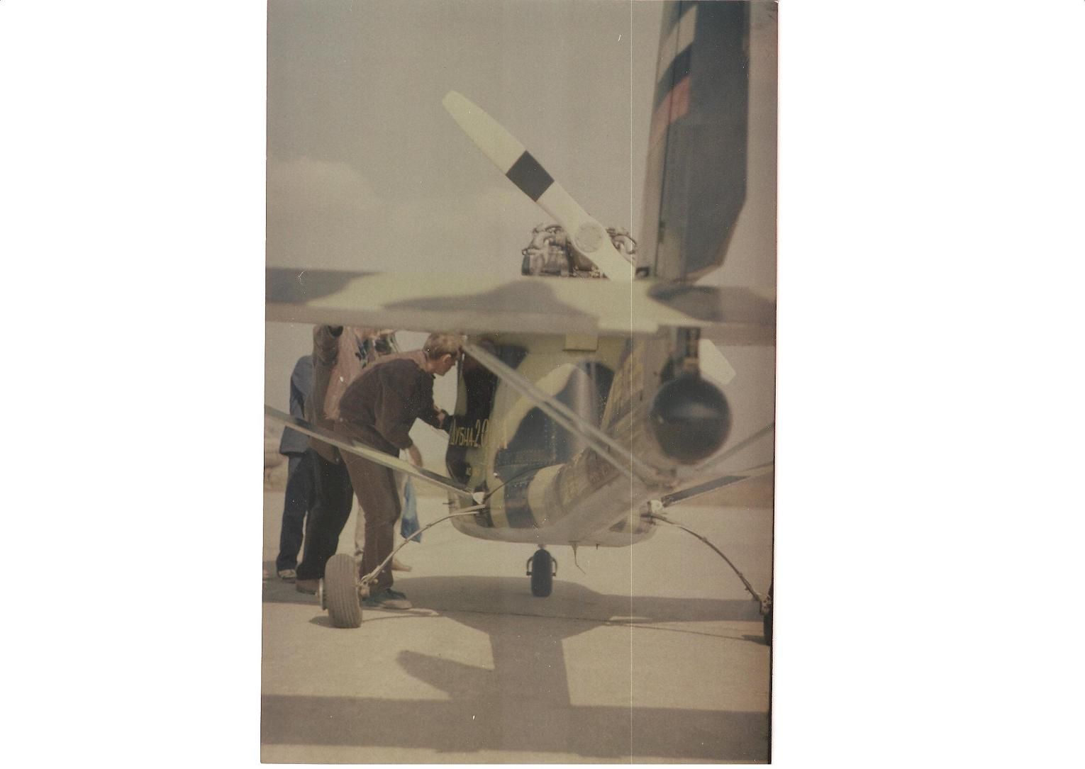

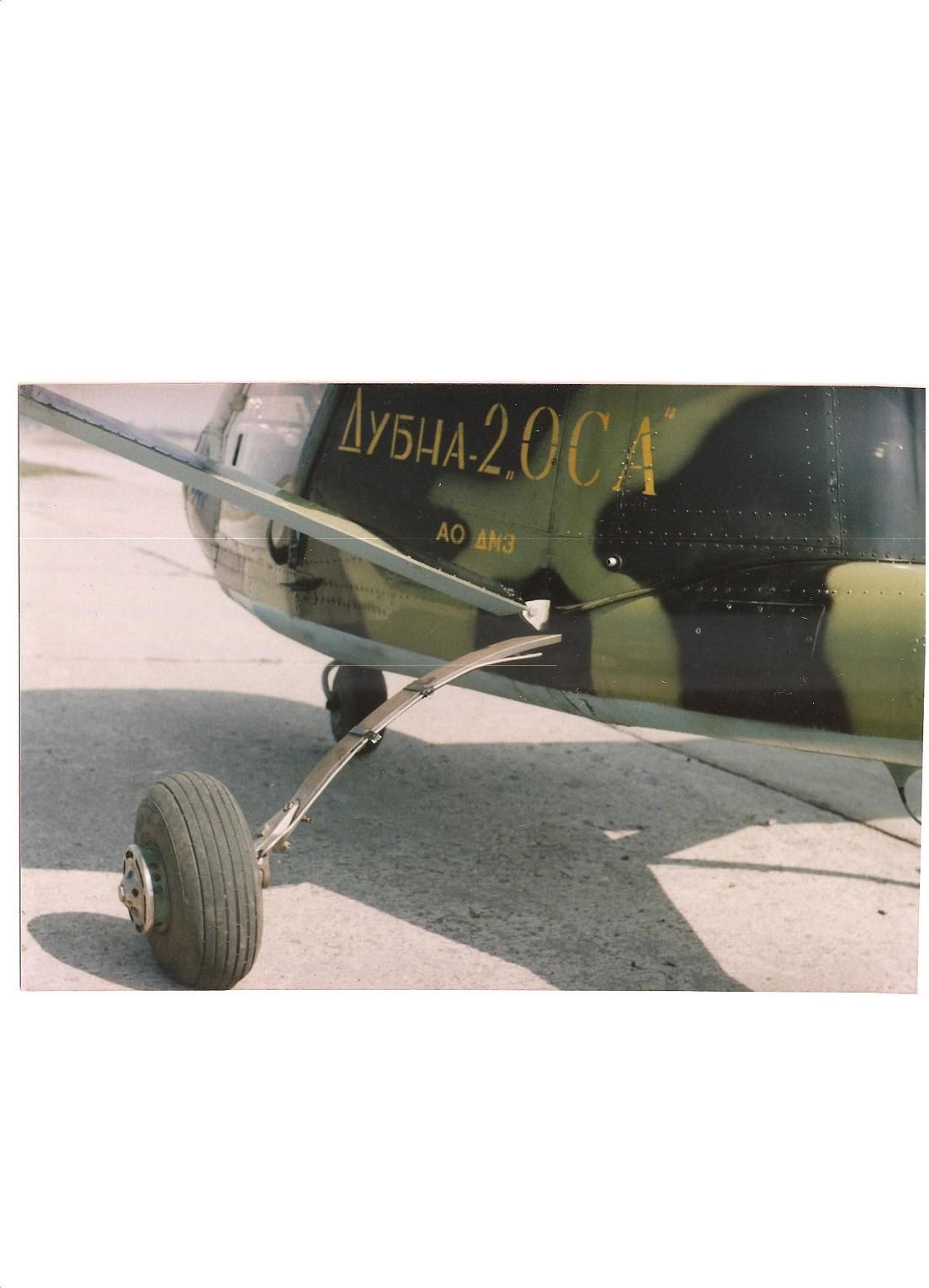

Да, еще достаточно массивная передняя стойка, которая, ну очень хило закреплена...

Самолет  симпатичный,  но  что  то  мне  сдается  такая  схема  требует  повышенной  мощности  и  догадаться  не  сложно  самолет  летает  не  очень.  При  таком  лобовом  сопротивлении  кабины   потери  будут  очень  велики.

Полностью согласен.Был у нас экземпляр сер.№002. Основные компоновочные и конструкторские ошибки:- Смещенные назад основные стойки шасси,- ГО не в обдуве,- Неподходящий профиль крыла.На счет профиля. На нашем экземпляре (со слов) был профиль Р-II модифицированный отгибом хвостика вниз (как бы приотклоненные закрылки). Не смотря на большую нагрузку на крыло - болтает самолет ужасно.При ветре 10-12 м/с летать - пытка.
Не буду входить в полемику с автором. Можно со многимсогласится,многое можно оспорить. Да самолет не ообладает выдающимося характеристиками, многое в его конструкции сделано не верно и ошибочно. Но назовите еще какие КБ в начале 90 годов подошли к сертификации типа ВС , а те что подошли-где они. С любым самолетом нужно работать. Дубна 2 первй самолет вчерашних студентов  и ракетчиков,обученных в институте как(теоретически)строить самолеты. Разьве их учили строить СЛА? нет не учили,И тем не менее они зделали самолет,нашли завод, сделали больше дюжины самолетов и продали их.  Многие ли коллективы начала 90х могут похвастаться этим. Не их вина в том,что политика государства не поддерживает развитие авиации, я уже не говорю о СЛА, весь авиапром лихорадит. Не ругайте ребята пиониста, он играет как умеет. А насчет профиля крыла вы не вкурсе совсем. Да будет вам известно,что Су крыла с выпущенной механизацией по результатам продувок получен 2.8 . А чувствительность к болтанке зависит,да будет вам известно, от прироста коофициента Су при увеличении угла атаки . Да на этом профиле эта производная достаточно крута, ну и что? Поведение в болтанку- это еще не все. И господа "эксперты" сделайте,что нибудь свое, а мы покритикуем. А потом сядем и поговорим по существу и не за спиной конструктора.

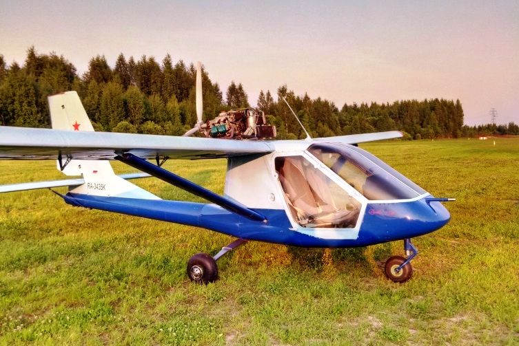

В Вихрёво стоит Дубна2 и летает регулярно :)
Внешне крыло выглядит летучим,я бы с таким крылом начал строить РП201 :D

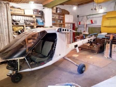

Спасибо Борис Борисович, за интерес проявленный в частности к крылу.Приезжай в Дубну,посмотришь что есть у меня на сегодня. Что касается сделать РП 200 с таким крылом, то варианты есть. На складе осталось еще кое что , нервюры, лонжероны итд. Кстати,недавно я сумел "вытащить" последний самолет сделанный на заводе ,правда не совсем самолет, фюзеляж с оперением,но есть желание превратить это в летающий самолет.
