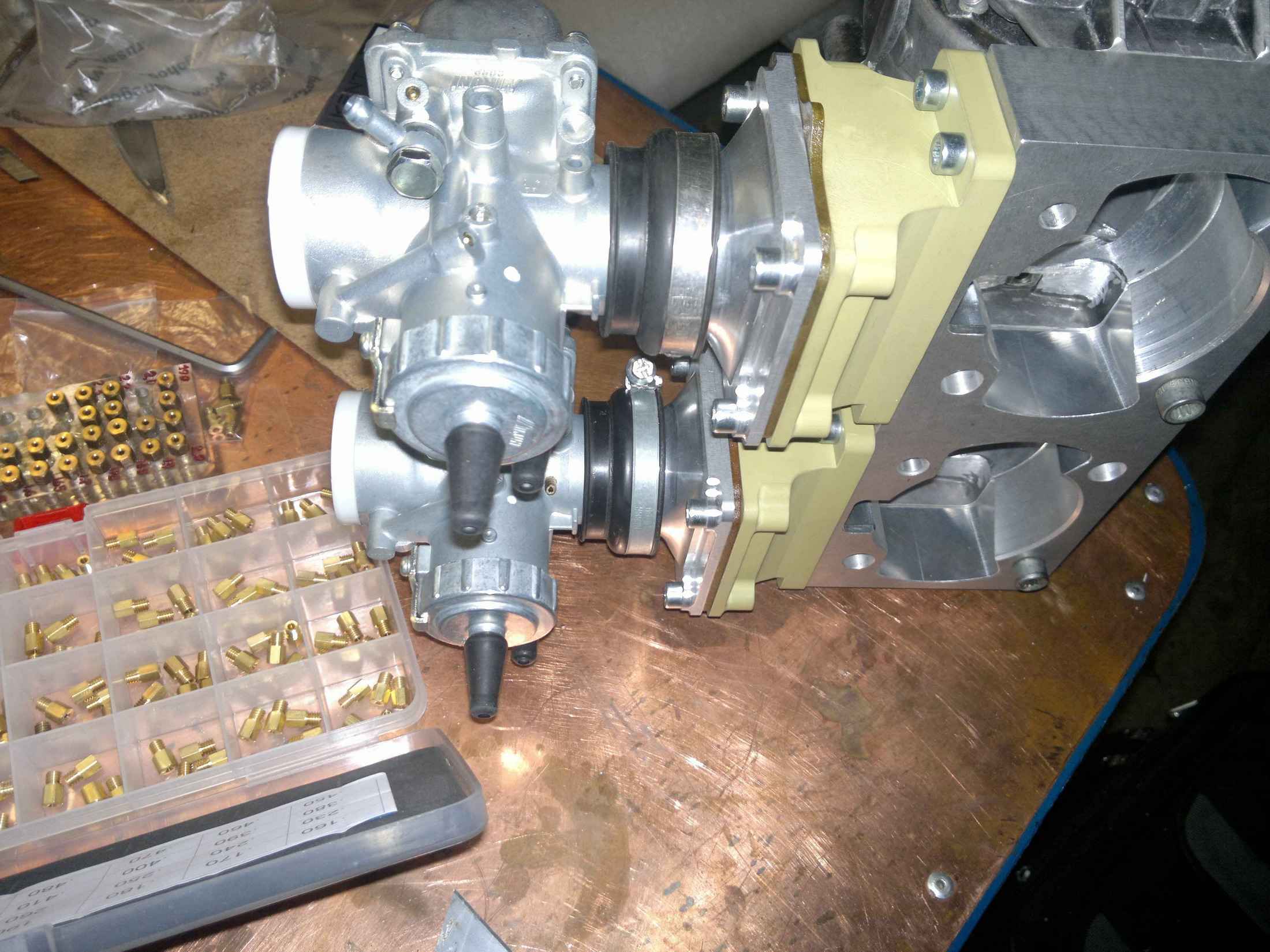

Из опыта личного, при подготовке РМЗ-500 друзьям (в летающем варианте естественно) в эксплуатации.
Купить пришлось для себя вот такую коробочку с жиклёрами (картинка внизу).
Настройки топливной системы, зимой и летом, естественно отличаются калибровками жиклёров.
Связанно это с температурой и плотностью воздуха, а как следствие массой в объёме.
По личному опыту, летом, при 2 карбюраторах, для выравнивания температур по цилиндрам, жиклеры отличались проливочной характеристикой.
Один цилиндр я настраивал «богаче» (дальний от вентилятора).
Удавалось добиться разброса температур по цилиндрам 5 градусов.

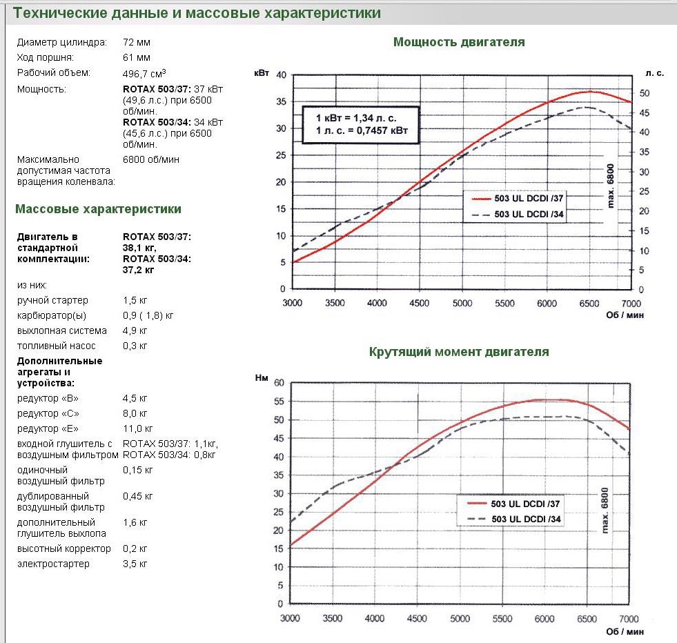

Двигатель ROTAX 503 UL DCDI имеет две модификации: 503/37 (другое обозначение – 503 UL-2V) – с двумя карбюраторами; 503/34 (другое обозначение – 503 UL-1V) – с одним карбюратором.
ROTAX 503/37: 37 кВт (49,6 л.с.) при 6500 об/мин.
ROTAX 503/34: 34 кВт (45,6 л.с.) при 6500 об/мин.
http://www.aviagamma.ru/503.html

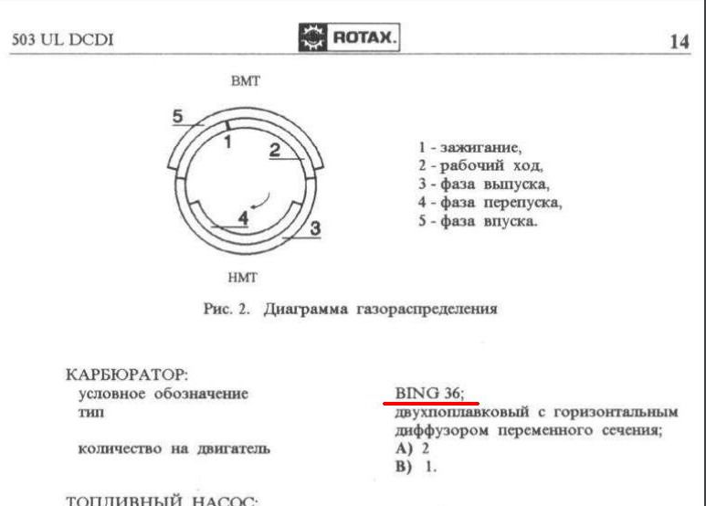

По Мануалу 503.
Система питания - картинка внизу.

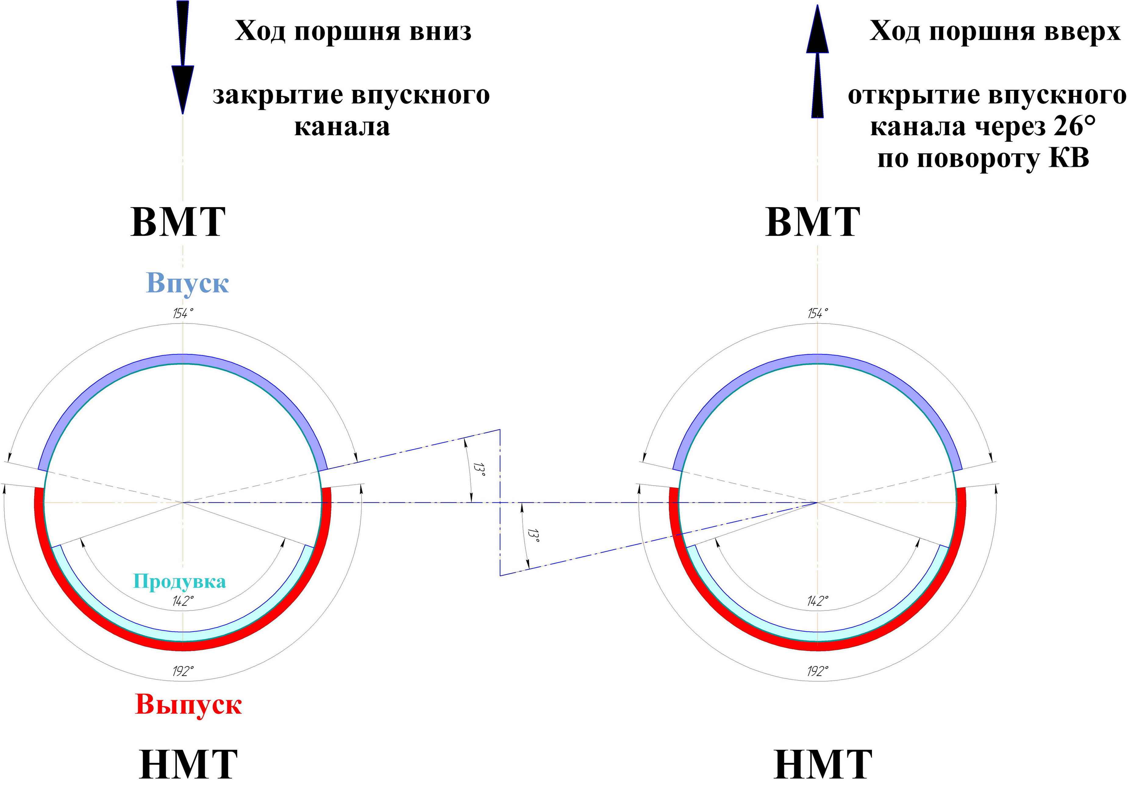

Картинка внизу, с раскладной фаз газораспределения (пришлось потрудится изобразить очевидную вещь).
Из которой следует, что, момент перекрытия, между открытием и закрытием впускных каналов каждого цилиндра, равен 26 градусам по повороту КВ.
Из чего СЛЕДУЕТ - не умножать, ни делить, ничего другого делать не надо.
50% чего-то там, не существует.
Фазы газораспределения, стр. 13 мануала.
