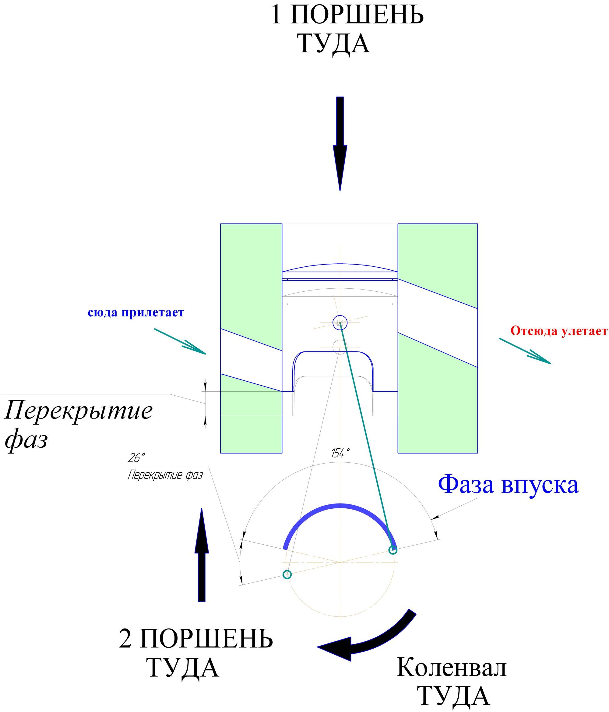

Вот ещё одну нарисовал, картинку.
Чтобы на пальцах, так лучше видно.
Рядник 2-ух цилиндровый.
С фазой по впуску с талмута Р-503.
Покажите пожалуйста, где тут что удваяиваица?
И где оба цилиндра могут быть "всё равно...."
КАКАЯ ВЗАИМОСВЯЗЬ МЕЖДУ ВАШИМ КРАСНЫМ И СИНИМ ТЕКСТОМ?

Воздух имеет массу, а значит инерцию и не следует мгновенно за движениями поршня, поэтому на рабочих частотах Ваша "дискретность" в значительной мере сглаживается, усередняется.
Это могло бы быть, если бы воздух в карбюраторе перед закрытым впускным окном сжимался по инерции, пока поршень сделает свой цикл, а потом расширялся при открытии канала. Это вам не газотурбинный двигатель со сверхзвуковыми скоростями движения потоков.
Ничего там при этих скоростях не сглаживается и не усредняется!
Потому, что скорости там далеко не сверхзвуковые, и поэтому воздух считается несжимаемым. Закрылось окно, воздух в карбюраторе встал, открылось пошел. Поэтому для каждой фазы впуска скорости потока определяются скоростью смены фаз!
Больше консультаций не даю, тем более вы спрашиваете только с целью возразить. Любой ценой. Учите газодинамику, теорию ДВС, почему в две дыры проходит больше воздуха чем в одну, при прочих равных, почему 500 кубов больше чем 250 по объему, и по расходу, что такое средняя и мгновенная скорость, как расход связан со скоростью потока, что такое инерция газа, что такое пропускная способность диффузора карбюратора, почему чем больше площадь сечения диффузора, тем меньше потери (не знают даже этого и утверждают обратное!!!) -  без знания этих и множества других простейших вещей нормального диалога не получается, приходится жевать каждое слово.
