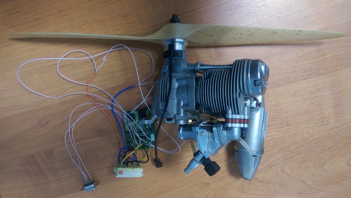

Мы ставим на 2-тактники впрыск и отстраиваем топливные карты. В результате расход становится как у карбюраторного 4-тактника. На крейсере можно получить не хуже 270 грамм на силу в час и не зависить от высоты полёта и температуры. Но отстройка топливной карты на каждый тип двигателя трудоёмкий процесс.
Ставим ЭБУ на 4-тактный и там снижаем расход минимум на 20% от оригинала. Вот это наш инжектор и плата ЭБУ на японском 4-тактнике.
Удалось очень лёгкий инжекторный комплект с полным управлением картами опережения зажигания, легче цинкового карбюратора, убрать частокол проводов и трубок (как у американо-китайского экотрона).
Теперь из бака торчит только один шланг. Сейчас сделано 20 комплектов. Пришлось исправлять ошибки проектирования ЭБУ - всё в проводах для отладки. 60 исправленных комплектов будут сделаны в начале следующего года. В зависимости от применяемых форсунок и бензонасоса будем ставить на двигатели разных кубатур (только своего производства).

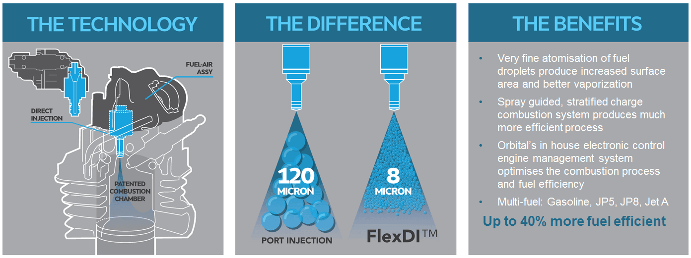

Если ставится комбинированный инжектор (с прокачкой воздухом или подогревом), есть много вариантов - один на втором фото, достигается сверхтонкий распыл и получается экономичность как у дизелей...

Валера опять подтвердил свои подвиги американскими картинками.
Не знаю на каких лохов ты рассчитываешь со своими сказками про инжектора экономящие бензин. Я думал эта лажа отмерла лет десять назад. Во всяком случае со мной это случилось тогда когда купил первую впрысковую машину. Позорище блин.

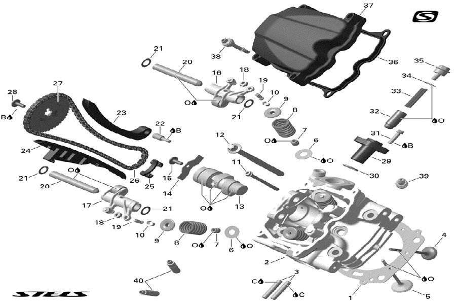

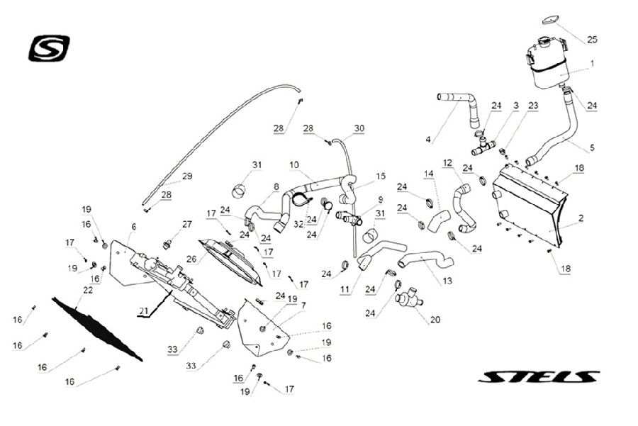

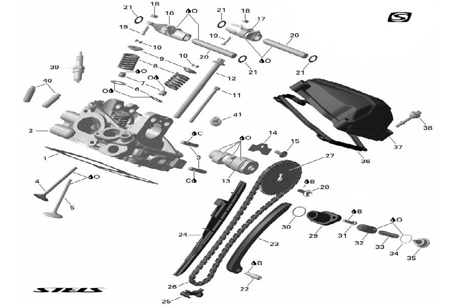

Тоже питал иллюзии. У нас в Крыловской один из трех заводов этой конторы. Взял у них большой талмуд по движку.   Общался с электриком на заводе по квадрикам. На них такие же дв. только с коробками. Спрашивал у менеджера по продажам отзывы по работе дв. В общем из всего что узнал картина получается не радужная.
Самые основные болячки это система охлаждения(там аж два радиатора) и натяжка цепей на распредах. И еще мелочные отказы всяких датчиков. Заморочиться конечно можно, если есть лишнее время, нервы, деньги и (как было подмечено) творческий зуд.

С натяжителями понятно, думаю лечится.
С охлаждением понятно, лечится.
С бензонасосом были проблемы - это вообще не про мотор и лечится легко.
Психологически напрягает пластиковая шестерня привода масляного насоса.
По прежнему не понятен назначенный ресурс. Что в Стелсе врут заявляют, кто знает?
