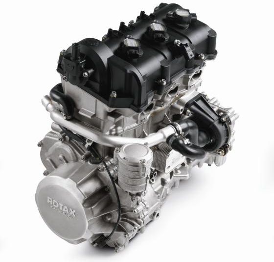

Двиг. 67л.с. от Росомахи.
    35,8 КБ · Просмотры: 222
В снегоходах не разбираюсь но знаю что это от  СКИ-ДО Профессионал. Стоит Ротакс 4-е такта. Хозяин заявил 115л.с. Дур машина на снегу. Пока ни кто не решился установить для летания к сожалению  🙁
всех приветствую
новое имя в мод.ряду ски-ду?
на фото Ротакс в1000 или 1300
рассматриваю в-образный Ротакс применимо к вму свп,про китайцев не думаю,т.к. довести до ума не хватит ни ума,ни тех.средств,а места далёкие,глухие,с высоты не уберёшься,конечно,но утопнуть или замёрзнуть-легко
Ротакс в810 очень даже надёжен,на снегоходах ходит десятки ткм,не кашляя,до капиталки по причине износа не искатали ни одного,правда и люфты индикаторами не мерили
Вот то что относится к фото сверху. Самому не довелось опробовать этого коня. Но говорят очень крутой нрав 😱

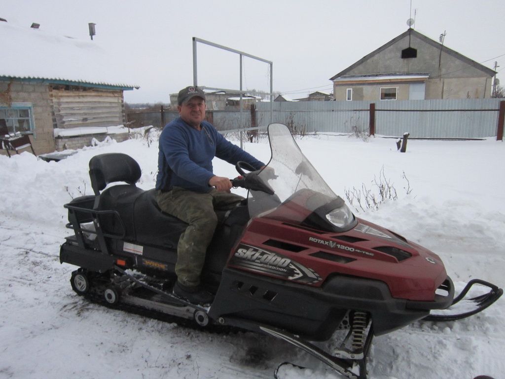

    95,4 КБ · Просмотры: 198
