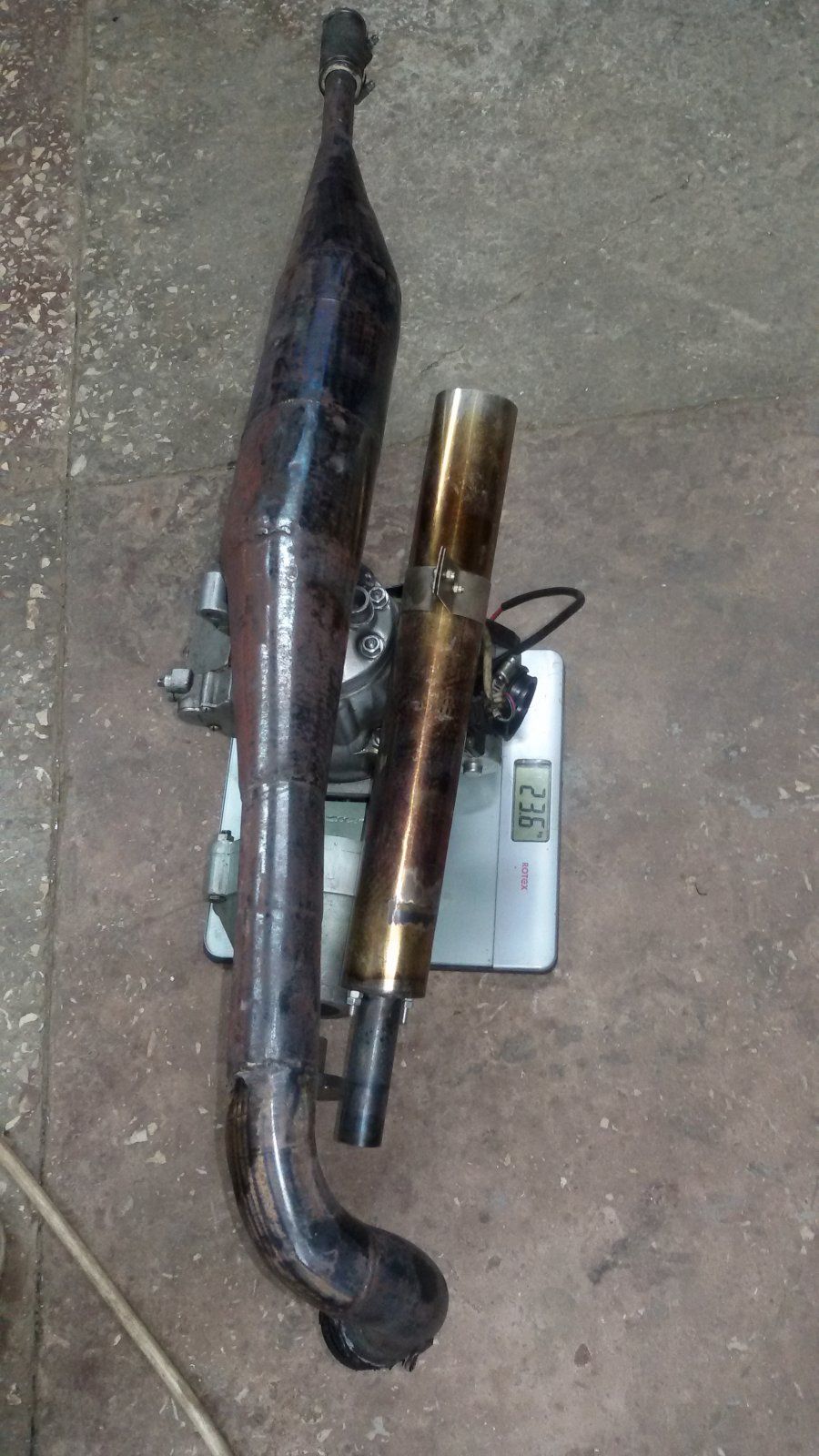

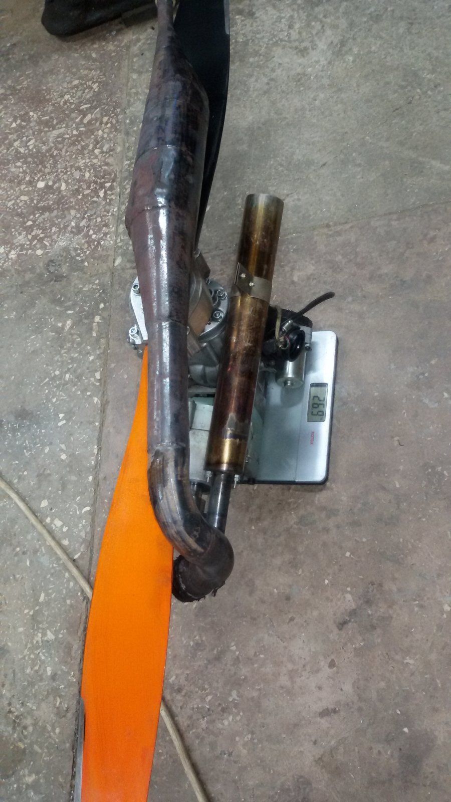

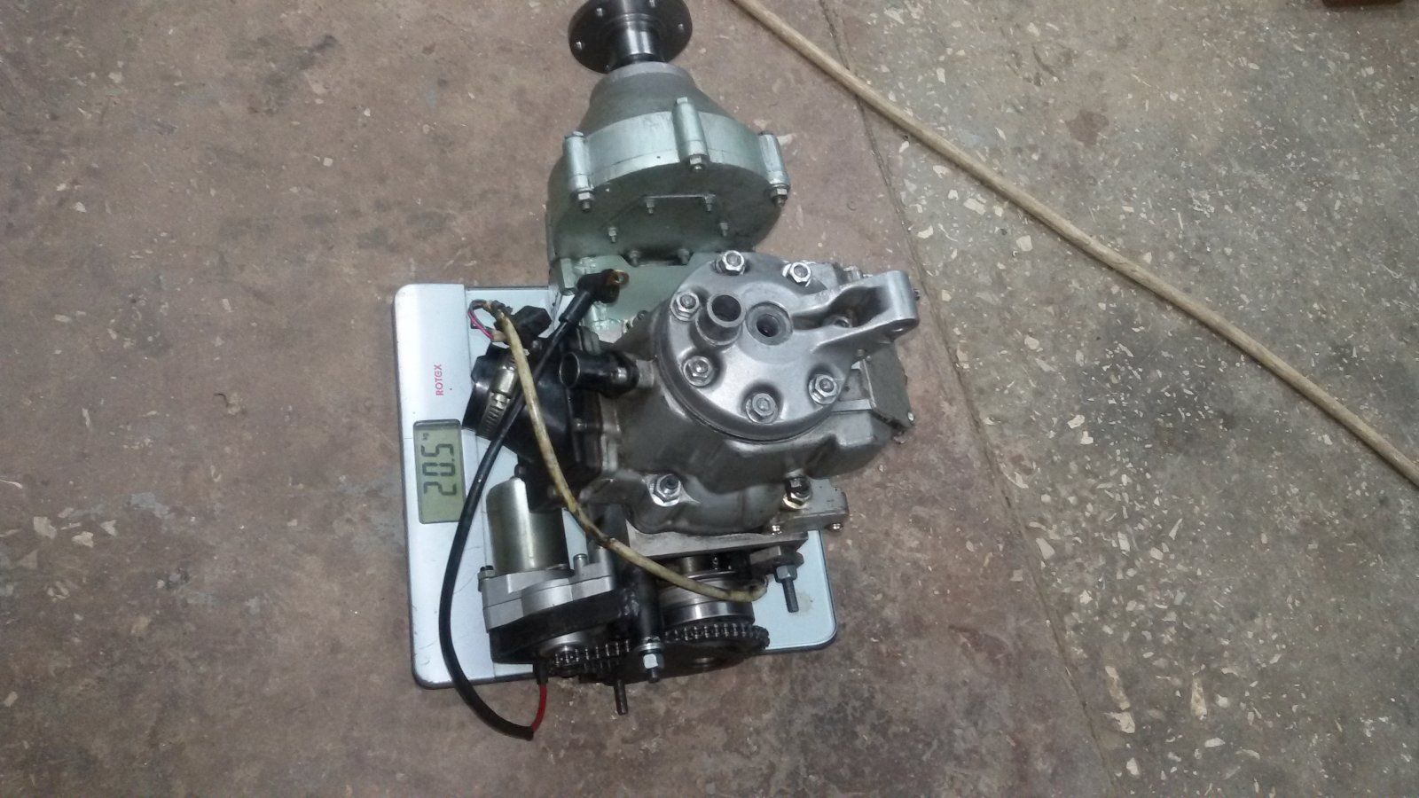

,вес с электростартером 20кг
Интересен вес всей СУ, с резонатором, жидкостью, радиатором и прочим навесным.
Система охлаждения и выпуска ОГ, 4-5кг, в сборе 25кг, плюс винт 3-4кг, итого общий вес СУ ,с винтом,в пределах 28-30кг. и предусмотрен более интересный вариант рядной двойки, с пристыковкой ещё одного модуля,а это плюс 12кг. и плюс ещё 50л.с.

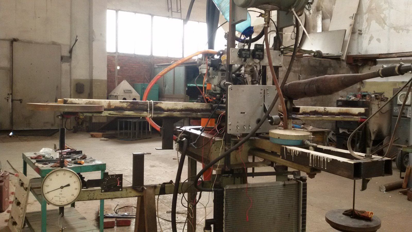

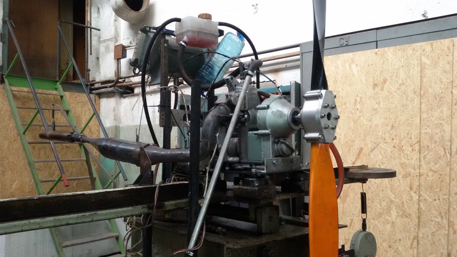

Пять часов на этом режиме выдержит?
Или другими словами, какая мощность реально доступна, и на каких оборотах, если задача "тапка в пол" пять часов без перерыва?
Любой ДВС может длительно работать в режиме максимального крутящего момента,в данном случае 5кгс при 7000 это в около 50л.с.
Здесь решающий фактор система охлаждения,при необходимости такого режима,в двигателе с жидкостным охлаждением,вполне можно организовать максимально возможный теплоотвод,тем более в данном двигателе,циркуляцию ОЖ осуществляет электропомпа.

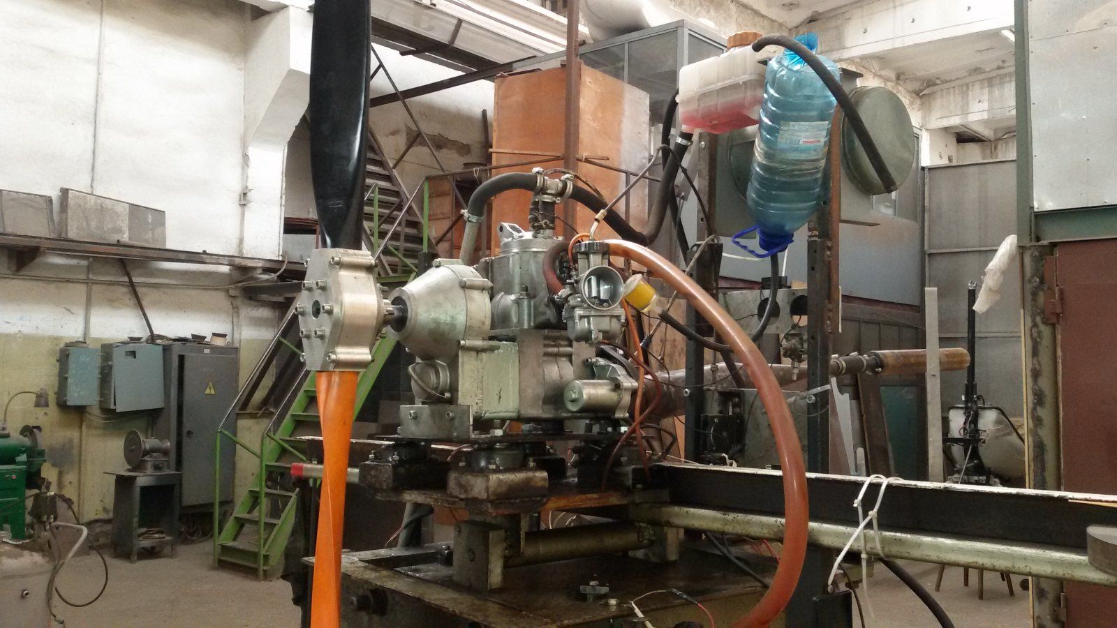

Неплохо. Если весь ,еще и с радиатором, помпой ,кронштейнами навески радиатора, карбюратором , воздушным фильтром, шлангами, водой, расширительным бачком, генератором, зажиганием и без винта влезет в 30кг ,- уже хорошо.
Вот и моторчик подогнали под Ультру, если с весом и надежностью впишетесь будет не хило. 😉
По стартеру вопрос. Наверное его цепь и особенно обгонная муфта должны в масле работать?
Смазка нужна для подшипника,центрующего муфту на валу,здесь такого нет,остальное в наземной технике,просто закрывают от грязи.
