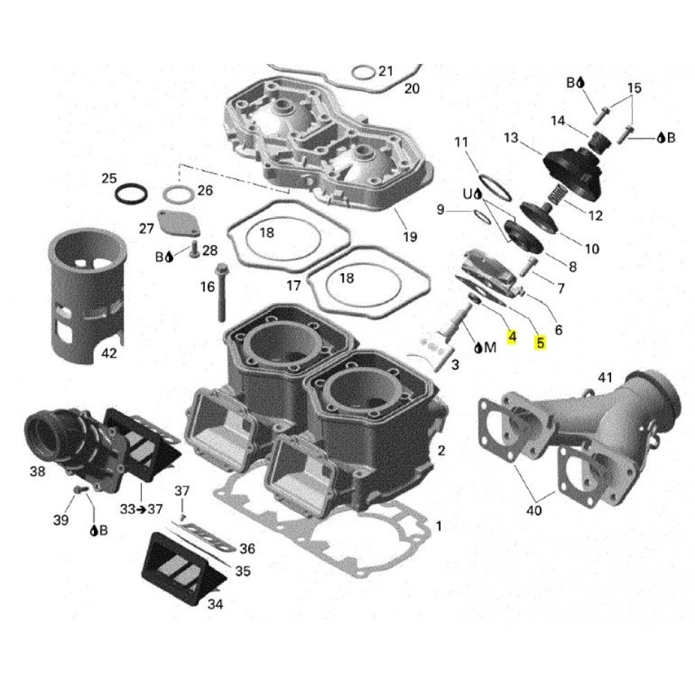

Вот как американцы подняли кпд за счет клапана выхлопа. В принципе реализуемо.
Причем тут грёбанные американцы? Это пришло от Ямахи и Хонды, добавляет немного кпд на низких и средних оборотах, но только несколько процентов и только у форсированных моторов. Мало форсированному мотору этот клапан только вреден и сильно снижает надёжность. Реально кпд добавляет прямой впрыск. 180 кубовый 2тактник ест 280гр на квт в час, меньше чем 4тактный того же размера.

Если говорить за "народный" двигатель, то, представляется, что он может быть реализован по этой формуле (схеме), где сказано и за клапан, и за "возврат выброшенной смеси" обратно в цилиндр:
«Двухтактный ДВС с аэродинамическим клапаном в поршне и преобразованием теплоты отходящих газов (варианты)» - патент RU 2706091 от 2019 г.
https://www1.fips.ru/registers-doc-view/fips_servlet?DB=RUPAT&DocNumber=2706091&TypeFile=html
Пытаюсь реализовать, да не всё пока понятно (кто б Язя "подкинул").
информацию из мануала брп
Мощностные клапаны придумали японцы, один вариант сделали на Ротакс австрийцы. Какое отношение имеют американцы к канадскому БРП?
Читайте простейшие мурзилки...
Мощностной клапан в системе выпуска 2-тактных двигателей. Компания МОТО-ВЕЛО, г. Коломна, Московская область, куплю, мотовелозапчасти, мото, вело, запчасти, мотовело, мотозапчасти, велозапчасти, спорт, бензопилы, мотоблоки, снегоходы. Мотоклуб Нортон.
Имхо, резонаторы, мощностные клапаны и прочее = вынужденные решения в мотоспорте изза классификации по рабочему обьему. Надо впихать в маленький обьем максимум мощности с резким снижением надежности. Все это не для летательных аппаратов. Если этого ограничения нет, то есть более эффективные технические решения. Например прямой впрыск...

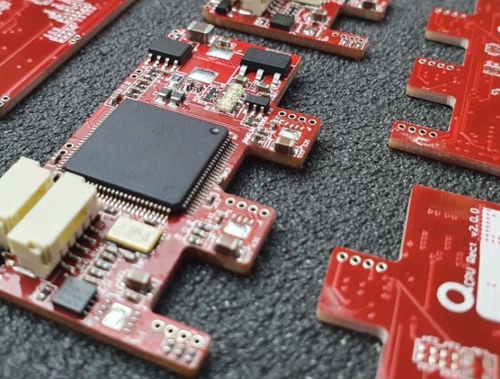

Ему б стартер-генератор, так полегчал бы и упростился по "железу".
А,есть доступные,где взять?
Да, довольно просто изгатавливаются из модельных высокомоментных электродвигателей, если с редуктором, например ременным. Вполне реально уложиться суммарно в килограмм, или даже меньше, если моторчик взять по-оборотистее, только ресурс подшипников тогда будет короче. Хотя если 10нм на валу хватит чтобы провернуть, то с прямым приводом мотор аутраннер размера 6374 заведёт.
Нисколько не просто и не дёшево. Сделайте, потом говорите... С ремешками всё работает хуже классических стартеров.
Единственный кто делает в России стартер-генератор с прямым приводом на 250 ватт для 40-кубового мотора это
ДИАМ-АЭРО Масса всего их решения: плата+адаптер+стартер генератор 350 грамм при мощности 250 ватт.
Они продают это хозяйство за 120 т.р.

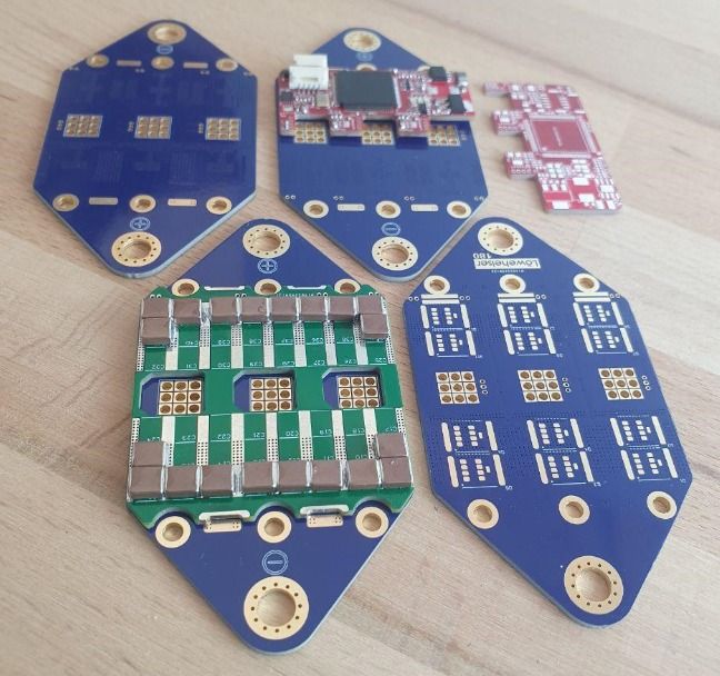

Из местного политеха уже года 3 берутся сделать дипломники, и аспиранты, в итоге заканчивается какой нить нерабочей дрянью скачанной из интернета типа Arduino-FOC. Нам брались делать 5+ компаний в России, начинали бодро, в оконцовке предлагалась всякая колхозная лапша типа плат переключающихся с ESC на выпрямитель. В итоге нам приходится закупать платы управления стартер-генераторами до 8000ватт у испанского партнёра https://www.quaternium.com/uav/hybrix-drone
Короче будет весить всё это хозяйство не менее 1.5 кг, при этом потребуется плата управления стартер-генератором.
Самое дешёвое что видел это 220 евро
Komar motor controller - open-hardware reference design for Mitochondrik LV
+ еще нужен бесщёточный китайский мотор.
Наши 236...304 кубовые моторы при прямой посадке на вал китайские бесщёточные размером менее 8055 и массой 1,1кг
заводят на грани своих возможностей при отжатых декомпрессорах, многие заказчики предпочитают уверенный пуск мотором 10850 массой 1,6кг.
