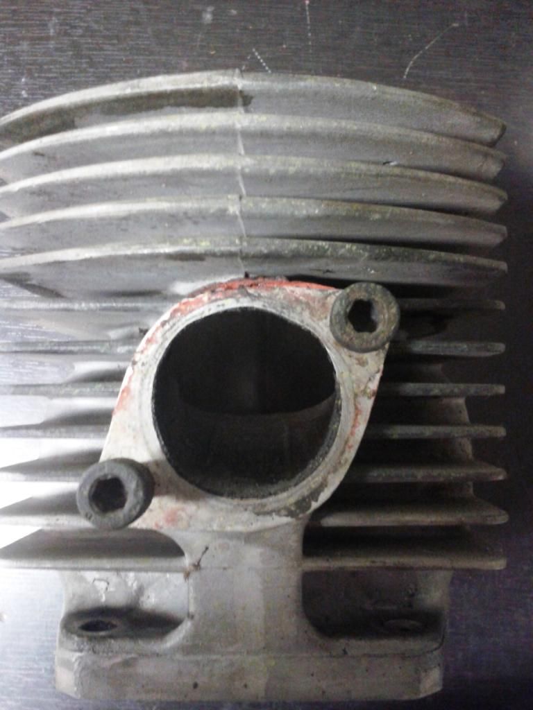

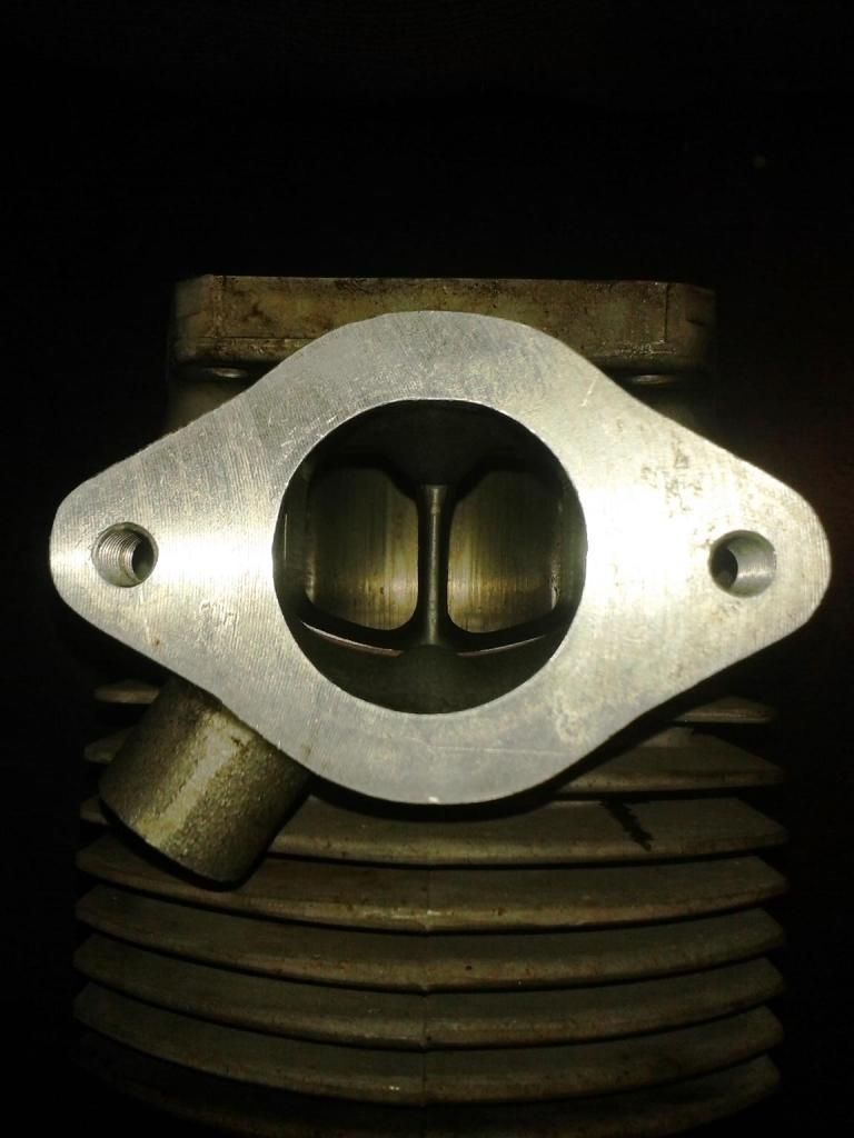

Фота окон  цилиндра с наружи
Да цилиндры отличаются от новых. на новых, даже на тех где есть впускное окно-оно совсем другое.
цилиндры естественно не гильзованные. "Никасиль" это достаточно слэнговое название алюминиевых цилиндров с твердым гальваническим покрытием зеркала. есть разные по составу покрытия. но в нашем случае это не принципиально. толщина его мизерная, растачивать нечего. можно так или иначе почистить, хоном или просто наждачкой. наличие рисок терпимо, не должно быть бугорков итд.
гильзу всегда можно разглядеть по переходам (ступенькам) на окнах, на торце цилиндра видна толщина гильзы, гальваническое покрытие (никасиль) имеет толщину 0,08-0,12мм и ложится на окнах равномерно, чугун обрабатывается резцом, а никасиль шлифовкой, можно поскрести шабером и сравнить с чугуном
