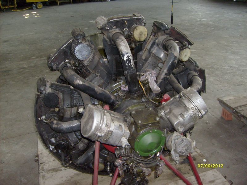

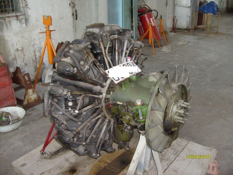

Подскажите пожалуйста, есть у меня шанс приобрести двигатели от вертолета ка-26, ремонтнопригодные, можно ли их переделать под авиационный вариант, убрать угловой редуктор?

Канэчна,дарагой - найдите еще передний картер от М-14П в сборе и будет вам щастье.
Спасибо, буду искать, интересно, переделывал кто либо такие моторы?
Это просто тот же самый мотор - только вместо планетарного редуктора и привода регулятора оборотов на М-14В26 передний картер содержит угловой редуктор и вентилятор охлаждения.Посадочные места и присоединительные размеры - те же.
