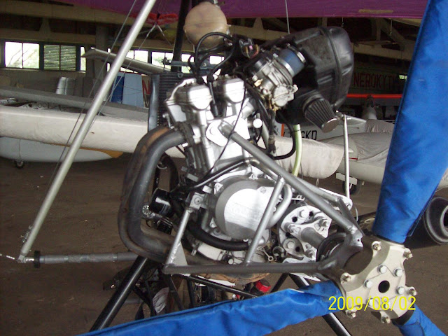

Да, интересно посмотреть мотодельту с мотором В-Минор4-3. Размеры (в длинну) не сильно отличаются от автоконветсий. Зато бензин любой и он сам обтекаем. Приятно смотреть.
VIJA J-10Si - интересный  моторчик....
Правда  посмотрев  на  схему  редуктора  я  удивился.
Похоже - редуктор  с  передаточным  числом  1 : 1 ( шило  на  мыло ) ?
Тоесть  просто  способ  поднять  повыше  вал ?
И  на  сколько ?  На 150 - 200 мм ?
Тогда  этот  редуктор ( ИМХО ) не  дешовая  и  не  совсем  лёгкая  и  к  томуже  не  очень  нужная  опция.
«VIJA J-10Si.»
Что  мотор  с  таким  редуктором  выигрывает  против  более  простой   самоделки ?
В  основе  в  обоих  случаях  фабричный  мотоциклетный  мотор.  Но  в  одном  случае  -  дорогая  адаптация  с  ничтожным  подъёмом  вала  -  а  в  другом  случае  взят  мотор  от  битого  мотоцикла  и  приспособлен  с  минимальными  затратами.
