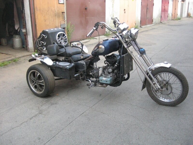

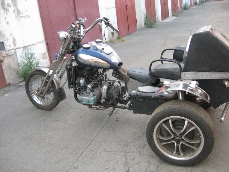

Заглушить 4 и 6.
Остальное нивкоем случае.

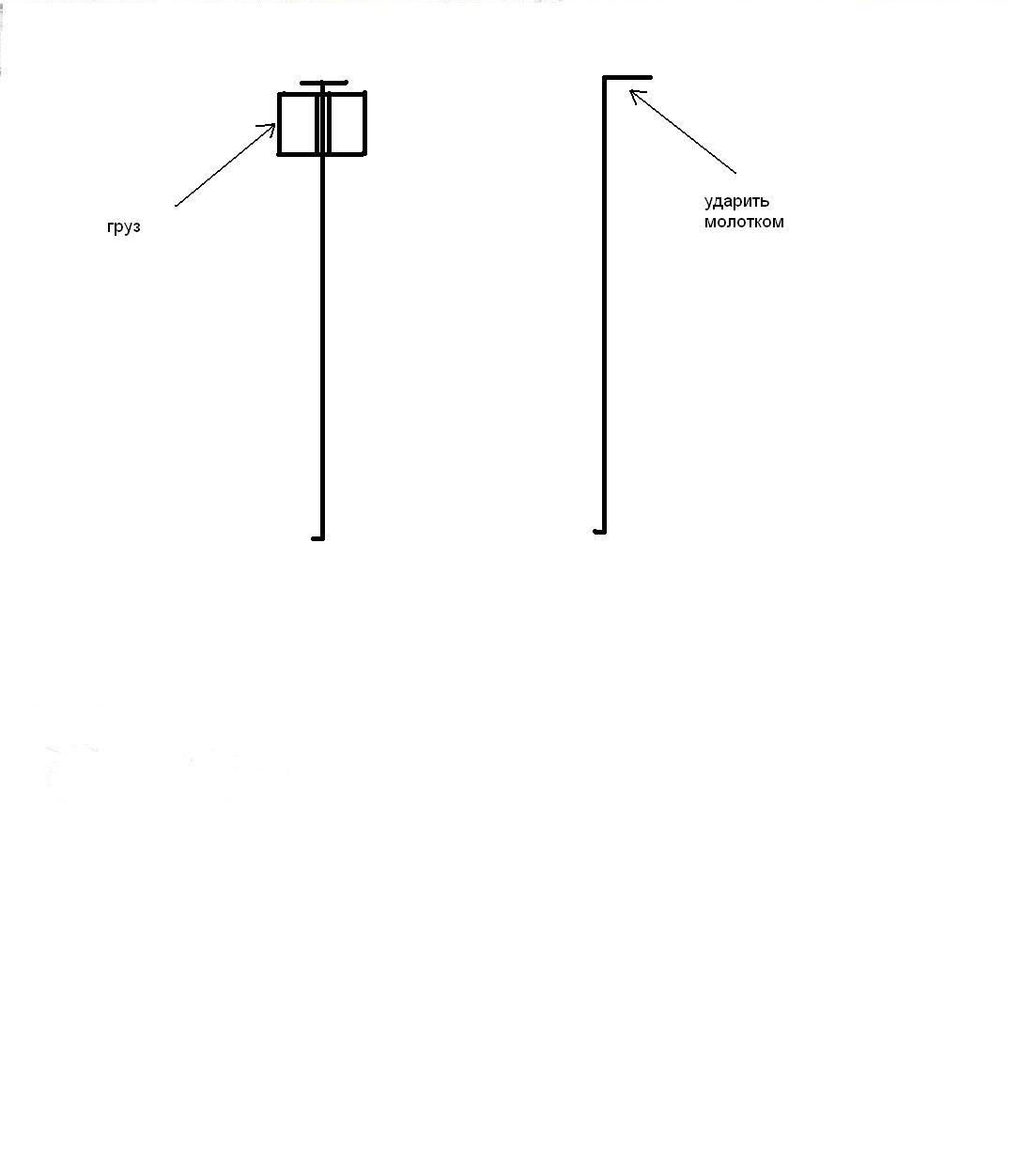

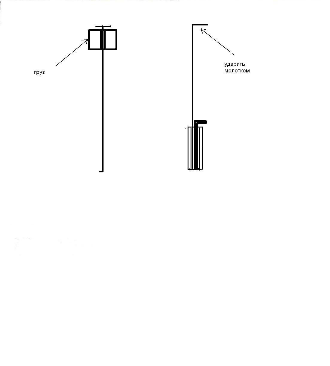

Как поршневые пальцы вытащит? Крючком не получается? И распредвал без подшипников чтоли ??

если крючок при ударах выскакивает из зацепления зафиксировать вот таким образом.

ОК . попробую.еще предлажили анкерный болт вставить

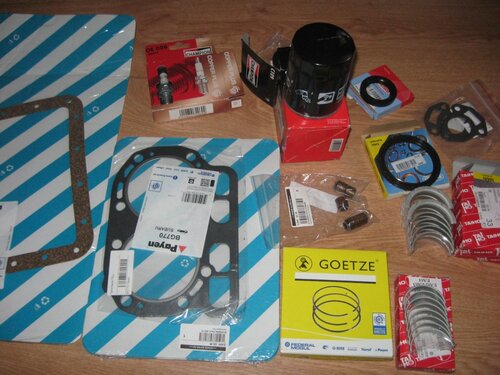

Разобрал всё, вкладыши на шатунах нормальные а коренные люфтят сильно, Можно ли коренные подобрать от чегонибуть? Или посадить на фольгу, только толщины фольги от шоколадки нехватает, всёравно радиально бьёт коленвал. Коленвал видимо расточен, вкладыши 025 стоят
Вне Форума
Сообщений: 13
Re: Двигатель Субару ЕА-71 ремонт
Ответ #28 - Сегодня :: 04:53:26 Жалоба! | Отметить & Цитировать | Цитировать Разобрал всё, вкладыши на шатунах нормальные а коренные люфтят сильно, Можно ли коренные подобрать от чегонибуть? Или посадить на фольгу, только толщины фольги от шоколадки нехватает, всёравно радиально бьёт коленвал. Коленвал видимо расточен, вкладыши 025 стоят
  Слышал,что от запорожца (40лс),подходят ,но какие и куда-не помню. При большом желании,возможно и изготовить их из вкладышей жигулей(перегибая и вырезая),но это занятие не для дилетантов , к томуже прийдётся перешлифовать к.вал. Очень кропотливая точная работа и возможно проще найти другой двигатель.
Уверяли, что существуют в продаже вкладши 0,5.
В своё время ставил запорожские - если память не изменяет, номинальные идут, как 0,5 субаровские. Шатунные пришлось шлифануть по торцам - чуть замок смещён.
Art запарожские как коренные ставили? а средний с полукольцами как?
судя по постам, Вам ни когда ни приходилось заниматься двигателями, чтобы двигатель работал на ваших самодельных вкладышах. надо достичь сопряжения в 2 соточки по всему диаметру на всех 7 шейках коленвала. достичь это довольно сложно. было время, не было запчастей сам все делал. и прокладки и вкладыши. поэтому советую , купи родные детали и мотор будет работать. ремонтные вкладыши. поршневой скорее всего досталось меньше и ее можно оставить. но все равно будет полная разборка.и дефектовка 🙂
Двигателями на вкладышах никогда не занимался... Вобщем подложил под каждый вкладыш 3 фольги по 10мкм, бить перестал. Оставлю так. Потом когда время будет отдам на шлифовку запасной коленвал. Мне сейчас главное, двигатель состыковать с коробкой, Сварить под него раму, повешать генератор, сделать кардан с демпфером. и т.д.
пока коленвал ни прошлифуешь и ни устранишь элипс работать ни будет, но на попробовать хватит, большие обороты ни давай, застучит моментом
Trikerrr если не найдёшь "родных" вкладышей, объедь несколько мастерских
занимающихся шлифовкой валов, поговори с конечными исполнителями а не приёмщиками,
наверняка кто нибудь согласится помочь подогнать "чужие" вкладыши, мне в Твери "делали"
вкладыши на дизель lambordini ldv-1503, работают третий год. есть контакт с мастером - в Твери.
Trikerrr,  по осевым вкладышам не помню, сам коленвал шлифовал в "Механике" - помню цена была нормальная, не кусалась, и очень рекомендую узнать цену родных ремонтных вкладышей, учитывая огромный ресурс движка, оправдаются любые капиталовложения.
