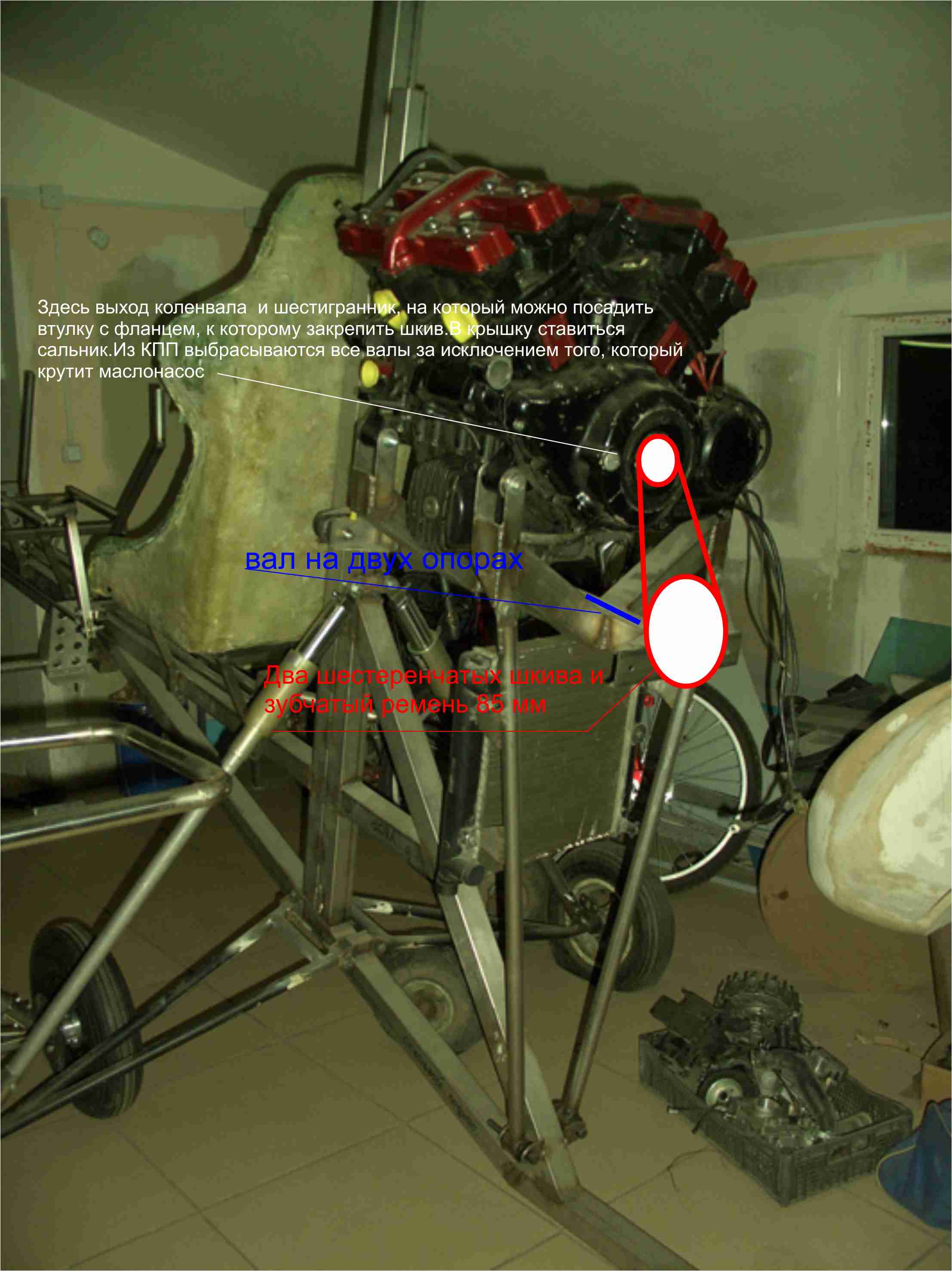

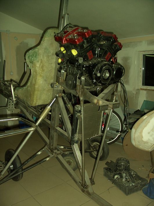

   Берлога, а карбюраторы поплавковые или диафрагменные. Если диафрагменные можно повернуть на бок и вписать вал винта на место вала КПП. Встоить редуктор в существующий картер.  Вполне впишеться. А можно и вниз головами как Месершмите BF109 времен ВОВ для удобства бслуживания впускной тракт переделать на два карбюратора. И вперед и ничего задирать не надо. Внутенности выкинуть как у одисея и еще легше будеть.
Я вот так на автожир поставил V-max мотор.Моторама с двигателем крепится жестко, а вот моторама к раме аппарата - через сайлетблоки.Зубчатые шкивы делает вот этот товарищ-Леонов Владимир Георгиевич" <leov@megadyne.ru>:.Мне комплект из двух шкивов (Д16Т) и ремень обошлись в 7200 руб.

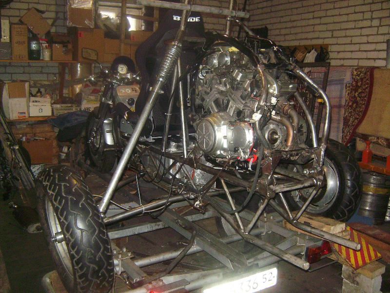

вото мой вариант-

с цепью конечно шумновато но пока вроде всё в прорядке, проехал на ней в общей сложности по дорогам  км 200, скорость на ровных учасках была  больше сотни, в полёте  минут 30, цепь всё это "безобразие"пока терит достойно.
"стучу по дереву" чтоб не сглазить.
berloga поздравляю!Впечатляет!Купол у тебя как называется? Здоровый?Квадратов под сорок наверно?Звёдочка прямо на вторичный вал кпп одета и подшипник родной?Спасибо!
крыло - LIFT 450, посадочное место звезды скопировано с посадочного места кардана который там стоял, подшипники соответственно родные конические  .
