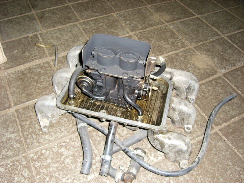

Рекомендую посмотреть схемы турбоверсий иномарок 20 летней давности. Если очень лень искать - в двух словах:
вариант1. - Дуть прямо в карб. Главный минус - выдувает прокладки. Так делали на некоторых вольво.
вариант2. - Карб ставить в "кастрюлю" и дуть в нее. Тут главная проблема - гермоввод привода газа. Но это решаемо. Так делали, например мазерати. Позже фото скину.

думаю первый вариант интересней. только если дуть в простой карбюратор . то ведь давление будет и в поплавковой камере и пропускная способность жиклеров ни будет соответствовать норме.впрочем и в каструльке тоже будет нечто подобное. наверное нужны какие то переделки карбюраторов

Парадокс в том, что инжектор проще. Для турбокарбюратора посути нужно половину инжекторного комплекта, ибо трамблер тут уже не спасет. Как минимум УОЗ должен регулироваться не только от оборотов, но и от давления, обычный вакуум-корректор тут не спасет. А что касается подбора жиклеров - строили авто на горизонтальных делорто, так вот там подбирали. Ставили широкополосную лямбду и подбирали. Благо жиклеров был чемодан. Ушел не один день.
Да, касаемо давления в поплавковой камере - бред полный. Изменение давления на уровень не влияет. Что касается самого карба - представьте что вы не 0,5 бара надули выше атмосферы, а на 0,5 бара увеличили разряжение. Кроме скорости потока - практически ничего не меняется относительно обычного карбюратора. Больше скорость потока - больше топлива всосет.
Собственно - обещанное. Крышка "кастрюльки" снята.

тоесть основная проблема в том ,что опережение зажигания при такой системе ни работает. и ее приходится заменять электронной?а это значит. что все прибабасы что и при инжекторном впрыске

Да. За минусом топливной части. (насос, рампа-форсунки, регулятор давления топлива). Или крепко переделывать трамблер.
