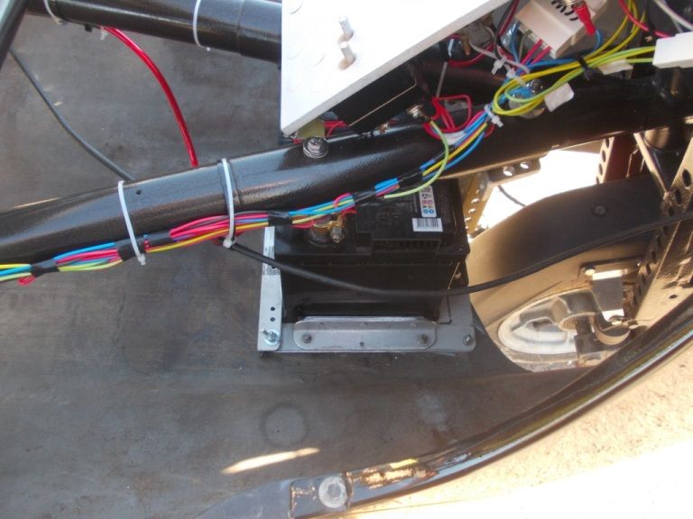

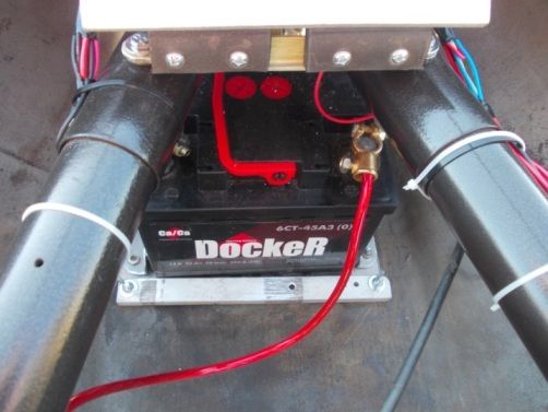

А вобще то обтекатель сыграет как противовес. Уж больно переднее колесо лёгкое. На ж... извините зад заваливается легко. В этом году был случай, ветром спереди поддуло, аппарат грохнулся назад и я через неделю обмывал новый винт.

В разделе продажа была объява про дельталёт, так там чел АКБ установил в обтекателе как раз для противовеса.

@ LIQUIdatorMOLY
чёж у тебя так похабненько проводочки то оставлены?

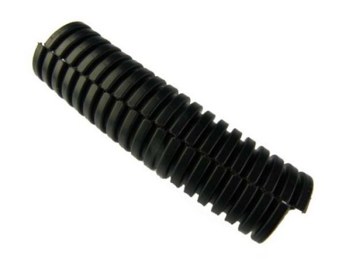

сходи на авторынок и купи гофры для проводки
Они хороши тем, что разрезаны по всей длине и поэтому в них можно упаковать уже готовый жгут проводки.
Тем более есть большой выбор по диаметру гофр.
