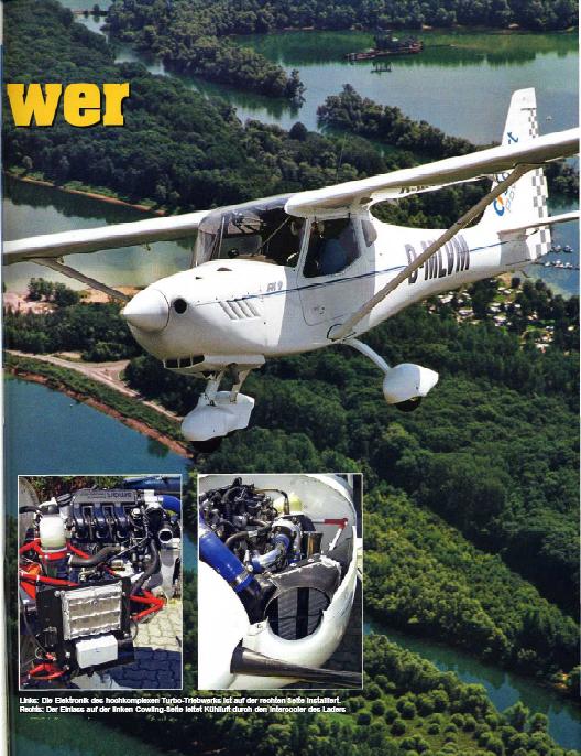

3-х цилиндровые двигатели жидкостного охлаждения от автомобиля "Smart" мощностью 82 и 102л.с.
http://www.ecofly.de/german.htm
http://www.fk-leichtflugzeuge.de/html/projekte.html
Smart на ультралайте FK-9
    85 КБ · Просмотры: 322
На сайте моторном и другие самолеты с этим двигателем есть. А вообще - интересно  8)

Двигатель от Смарта
Плюсы
1) простой
2) легкий
3) не нужен полноценный редуктор, хватает ременного
Минусы
1) его ресурса очень ограничен (даже для смарта - обычно после 100тисяч пробега начинают вылезать проблемы)
2) он не надежен (обычно после 50 тис пробега предстоит замена турбины, после 100 капитальный ремонт из за проблем с компрессией)
3) сбалансированность даного экземпляра, вибрации и шум желают лучшего
Если уж Вы собрались конверсировать автомобильный дизель, то я бы советовал взятся за Subaru EE20.
Игра стоит свеч !
