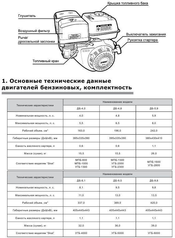

Интересно, можно ли найти применение этим двигателям?
Да и вообще что о них думаете?
Что можно ответить на вопрос без содержания?
Обычно дают какое-либо описание, схему, данные и высказывают свое мнение о предмете с уважительным приглашением обсудить.
Если в инете есть какой-то материал - приводят ссылку.
А у Вас что?

Основной недостаток таких двигателей (я имею в виду не конкретно эти, а в целом хонду GX с ее китайскими копиями) - вес. Среди других недостатков - убогие штатные карбюратор и глушитель, несколько кусачая цена настоящей хонды и непонятное качество китайцев.
Главное достоинство - их очень легко найти в продаже 🙂 Плюс к тому 4 такта, неплохой ресурс (даже китайцы на генераторах порой ходят по 2-3 тыс. часов. Хотя, как и всякий китай, могут сломаться и в первые 10), "авиационный" номинал (75-80%). Разбираются на молекулы и собираются обратно "на коленке" за полчаса без применения спец. инструмента.

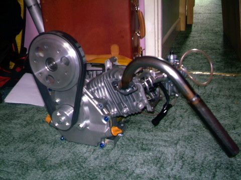

Отличные бюджетные двигатели.... Но как "Карлсон" со стажем ИМХО... Вот это куда перспективнее!
С редуктором и 55 кгс тяги не предел...
P.S. А 42 кгс- только девочкам и подросткам... Ведь для минимально комфортного полета тяга нужна не менее 40% от взлетного веса. (пилот, его одежда, обувь, шлем, "запаска", подвеска, крыло и конечно установка)
