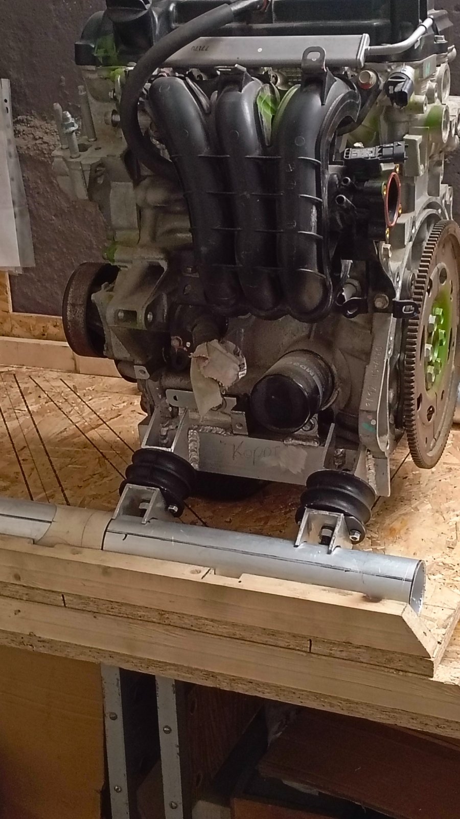

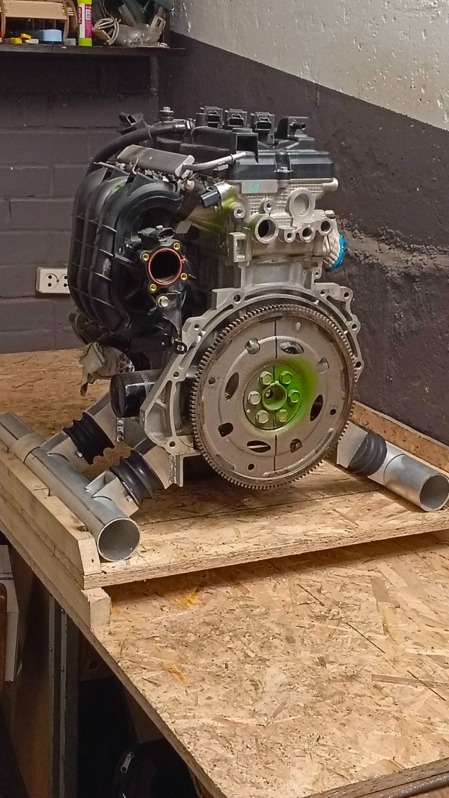

Здравствуйте. Нужен совет, строю аэрошут с автоконверсии. Сделал крепление двигателя к раме через четыре подушки ( подушки от автомобиля ваз ) и одна будет с верху двигателя чтобы его не кренило. Рабочая ли это схема , будет держать или нет? Спасибо.
Амортизаторы расположены неправильно, и будут постоянно работать на срез от реактивного момента. А нагрузка эта пульсирующая. Оси амортизаторов желательно развернуть на 90 град. Правда для этого придётся переделать подрамник двигателя.
Я отталкивался что на авто они также стоят. Получается их нужно вертикально расположить?

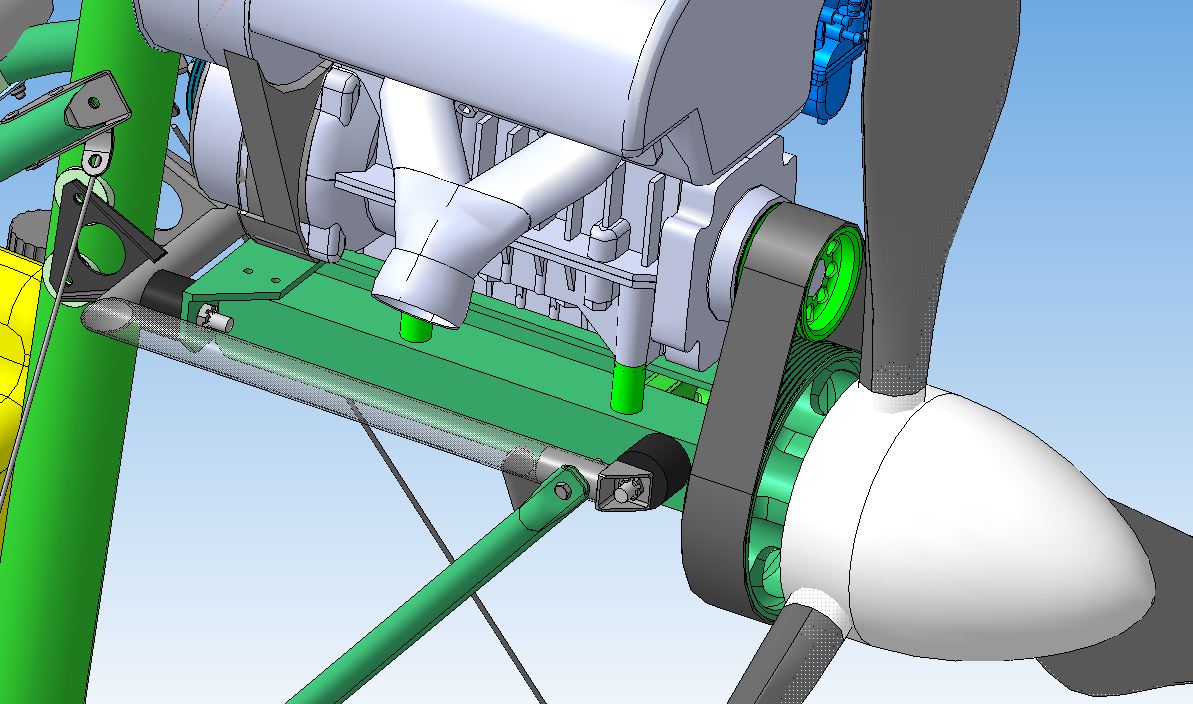

Резинки стоят как на авто для гашения крутильных колебаний. Но на авиамотоустановке добавляется тяга винта. У Вас редуктор ременный вниз? Например, мы на автожире сделали похоже, но передние резинки развернули на 90 град. Т.е. они не мешают на сдвиг гасить крутильные колебания, но передние на сжатие держат тягу винта. Желательно чтобы направление тяги винта проходила через резинки. Тогда двигатель мягко проворачивается от крутящего момента, но жестко, не качаясь, стоит по тангажу при изменении тяги. Как вариант, к Вашим четырем, добавить еще резинки для удержании тяги винта.

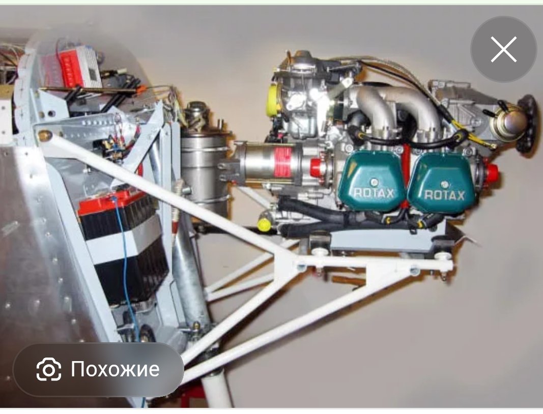

Хмм. А ведь у ротакса есть такой же вариант крепления двигателя к моторами все подушки под мотором. И расположены также.

Я правильно понял мой вариант оставить можно но нужно добавить еще одну подушку, я хотел с верху в штатное место на двигателе еще одну подушку поставить . редуктор будет верх .

Наверное все таки ось винта будет на уровне головки, а автор собирается поставить пятую подушку как раз на этом уровне, (с другой стороны головки есть крепление под подушку двигателя) поэтому все толкающее усилие от винта будет воспринимать она.

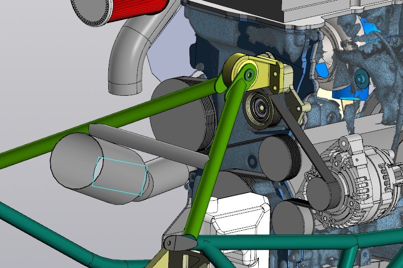

Если уж совсем перестраховываться то можно попробовать просунуть трубки рамы вдоль двигателя к верхним точкам крепления коробки и там добавить маленькие авиационные подушки.
Но вот надо ли оно?

Двигатель Митсубиси 3а92
Да, совершенно верно.

Это-вариант не Ротакса, а г-на К.Хейнца, у которого есть некоторое кол-во своеобразных решений. Например перехлёст тросов РВ в хвостовой балке. Или отпиливание лапки стартера Ротакса 912ULS чтоб не утыкался в подкос моторамы. 🙄 И эти амортизаторы не разъединяться даже при разрушении резины!
