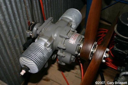

Я вообще не в курсе и попал сюда благодаря тому, что изобрёл интересный двигатель внутреннего сгорания. Сейчас в разделе двигатели, пытаюсь узнать что это за зверь.
Сразу встал вопрос в связи с особенностью моего двигателя.
Мне припомнилось, что вроде давно использовался двойной пропеллер. Один крутился в одну сторону, другой в обратную. Как я понимаю это делается для баланса сил.
Вопрос- я ничего не путаю и используется ли сейчас подобная схема ? Если да, то насколько она востребована и насколько нужен очень экономичный, компактный двигатель, который это легко может делать?
Сейчас вспомнил, что в вертолётах такое точно есть. Какие ещё летающие устройства это применяют?
Соосные винты лучше везде. У них выше КПД и нет реактивного момента, когда самолет кренит, а угол атаки на полукрыльях разный из-за закрученности потока.  Но путь от идеи мотора до работающего серийного мотора о-очень долог.

Ту - 95 - это  круто.
Но  у  меня  в  двери  ангарчика - даже  одна  двигательная  установка  от  Ту - 95  не  пролезет  с  пропеллерами...
В  природе  встречаются  соосные  ВМУ  и  поменьше...
Для  целей  малой  авиации - более  применимо.
«Righter aircraft engine»
http://en.wikipedia.org/wiki/Righter_O-45
