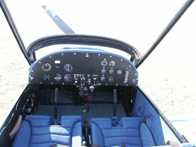

Прикладываю фото приьборной панели
    46,3 КБ · Просмотры: 279

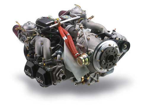

Rotax! Труднее в обслуге!
И ресурс меньше! И дороже!
Чем всё тот же Jubiry 3300-120лс!
Чем Всеми любимый и признаный VW(VW-больше чем в два раза дешевле чем Rotax)!!!
И линейка впечатляющая!
35-45-50-65-70-80-100-120 ЛОШАДИНЫХ С.!!!
:exclamation www.greatplainsas.com/llc1.html
Если уж есть денюшки на дорогой Rotax!
Лучше конечно Limbach!!!!!!!!!!!!

А ротакс не лучше. Он просто есть. И запчасти есть. и сервис.
