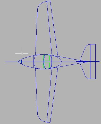

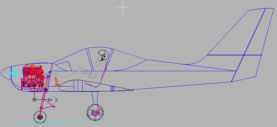

Двухместный низкоплан
Как вам такой Низкоплан ?
Цельнодеревянный.
Фюзеляж ферменный обшит фанерой, крыло деревянный коробчатый лонжерон с зашитым фанером носиком, и пеноплавстовыми нервюрами оклеиными рейкой по пириметру, планерная стыковка крыльев.
Киль и Стабилизатор деревянная рамка обтянутая тканью.
Двигатель ВАЗ 95л.с. от десятины легко форсируется до 130л.с. без уменьшения ресурса.

  Смысл, как раз в том, чтоб не Брать Убитый Субарик(новый с конверсией он как Ротакс стоит), а взять новы ВАЗ 16 клапанный 95л.с. И не Мучать его на 7200об/м, а максимум его не до 160, а до 130л.с. разогнать как я сказал без уменьшения ресурса, и цена его будет не 7000 долларов,Самолет пощитан именно под 95л.с так что форсировать может не придется.
Всё из движка вытаскивать не надо. По поводу надежности согласен, на земле поганять надо.
   Да на А-33 похож один из аналогов, Но это не А-33,я больше А-19 брал за аналог, Даже посадка пилотов другая, Профиль Р-3 (учебный)  Стабильник высоко, для расположения подкосов(тросики) , крыло с боьшим сужением, что уменьшит его массу, но придётся делать Аэродинамическую крутку для увеличения безопасности. Расчетная скорость сваливания 78км/ч да большая, но на А-33 как раз именно такая, и при посадки нет разници что 70 что 80.

Перечислю работы по ЗАЗу - применил впрыск от ВАЗ2111,увеличил ст.сж. под 95 бензин,установил поршни ВАЗ 03 на76,4 облегченные (на 70гр. легче ЗАЗовских),кольца свои(ЗАЗ), поршневые пальцы от 08(ВАЗ они легче), шатуны из Д16АТ,вес всего этого вместе легче штатного на 1кг,это энерционные нагрузки на вал.Коленвал просто обточил на токарном, снял противовесы на глубину 10мм.Внутри распредвала стоял уравновешивающий вал с грузами её убрал. Обкатал 8часов,разобрал частично все в норме ,ещё поработал 2часа , подлеты,пробежки и облет2 часа. Разобрал  всё в норме. Тяга с Наилевским(Казань) винтом 1780мм и со стандартной вазовской прошивкой(макс.момент на 3500 об/м) - 130кг .Сделали новую прошивку с МАХ моментом от3500 до 5500 об/м (так пояснил специалист) пока не пробывал.Да при последней разборке установил масленный насос от УАЗа (большей производительности) сой был б/у с задирами и поменял место сапуна.Работает ДВС нормольно без никаких заминок, вибрация есть небольшая в районе 2000 и 4000об/м но (субьективно конечно) меньше чем на Ротаксе 912 на оборотах1200(для примера) из опыта полетов на А-22 когда обучался полетам.С ВАЗом тоже самое сделаю. Насчет ненадежности ВАЗов инжекторных .Занимаюсь автосервисом и кроме кокого то обыта есть статистика, да раньше было, но последние года 3-4 у меня полно знакомых которые годами незнают проблемм с ним при соблюдении регламента.Иногда в начале эксплуатации могут поменять пару датчиков и все!Среди них есть фермеры, а это езда не по дорогам.
Но не саветую повторять с ЗАЗом, он сложнее ВАЗа, легче не более 15кг всборе со всеми навесками ,зато ВАЗ со своим чугунным блоком и легкими поршнями и шатунами(они влияют на ресурс ,это не для облегчения самого ДВС) выдаст надежные 100-120лс и чтоб не отказывал впрыск, нужно пдходить ко всему по АВИАЦИОННОМУ. это регламент, соблюдение ресурса и обслужиание. Ато я видел авиахимиков летающих до упора пока движок не заклинит и не знающих что утром, а при большом налете за день ипосле обеда, нужно слить отстой.
