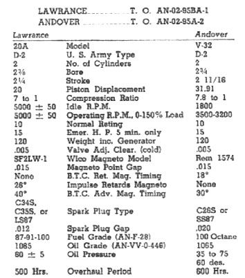

Спасибо Игорю и Николаю Георгиевичу за двигатель. Если удастся довести мощность двигателя до 20-25 л.с. , то он будет использоваться на лёгком одноместном паратрайке, если по каким то причинам это сделать не удастся, то он будет использоваться на парапланерной лебёдке. Буду благодарен за любую информацию по этому двигателю. К сожалению  VPlanin не посчитал нужным ответить на Л.С.  Всё что было не форуме по этому двигателю, прочёл. В интернете удалось найти только краткую информацию о подобном двигателе ANDOVER V-32 тип D-2.  Было бы интересно знать мнение Владимира Илларионовича о варианте форсирования. Планируется изготовить стенд для измерения мощности.

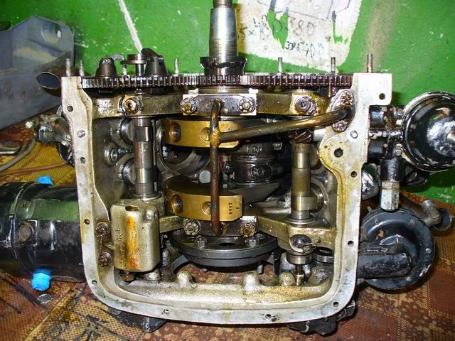

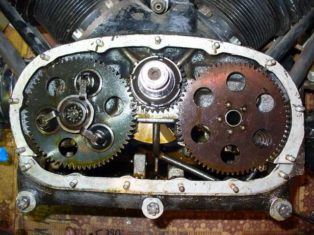

Вид со стороны шестерней ГРМ и поддона.
