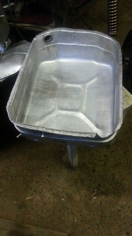

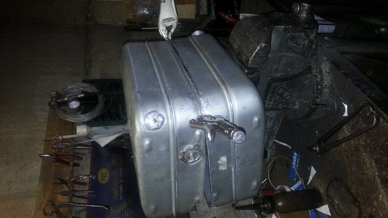

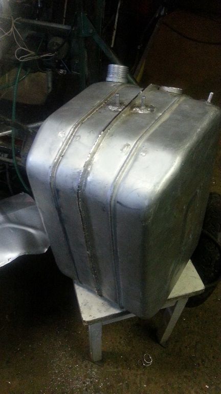

А сейчас хочу поделиться ка можно сделать с небольшими затратами топливный бак. Литров 38 получился.
Берёте две канистры алюминевые вырезаете две стенки отбортовываете кромки и сплавляете их сваркой. не пугайтесь алюминий варится легче чем сталь. Не прошло и часа бак готов. Осталось закрыть дыры горловины лишней и некоторые сам на делал раньше отдельно канистры стояли но оказалось очень не удобно крепить вот я и борзонул с парил их.
