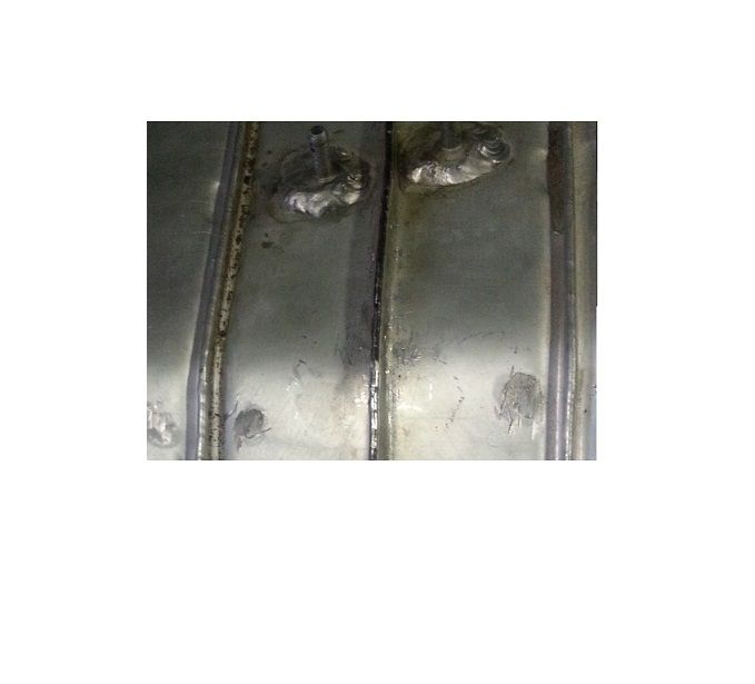

Дядя Юра, Вы конечно молодец, шустрый в  делах. Ферму за  1  неделю варишь, нервюры на  крыло за  1  день, топливный бак за 1  час ;D
Но как то хочется  и эстетики, чтоб глаз радовался, чтоб людей  порадовать качеством шва, словно пластелином замазал , ну  и т.д.
Лично я  сам работаю в  творчестве, поэтому понял, что заказчики больше  запоминают качество и эстетику изготовления изделий, нежели сроки изготовления ;)
Лично я не люблю торопиться, но зато все изделия  должны  быть выполнены безупречно, словно это серийное заводское исполнение ;)

Ну во первых я не на заказчика работаю а на себя( Тилько для сэбббя) как говорят французы ;D Потом вы обратили внимание на приваренные штуцера а вы взгляните на сегодняшние швы  рядом заводские а средний мой. приблизьте фото. Потом цели у нас разные я хочу летать а не удивлять своими способностями.  Я же пилотяга и сварку в руки взял.... ну просто так интересно было получится или нет и вот :D получается однако.

А я в обще то этим хотел помочь людям в принятии решения. Ну а по поводу не качественности угадайте с трёх раз где мой шов и где заводской. ;D

Марат это хорошее качество когда делаешь не на публику. Я его ценю. И не много завидую.  Нам бы в одной упряжке работать, а то у меня, тормоза плохие я хочу видеть здесь и сейчас.

Ну а по поводу не качественности угадайте с трёх раз где мой шов и где заводской. Смех
Ну  конечно же  ваш шов посередине, он самый красивый ;D
Лукавите Марат :) Конечно же правильно но это же не на заводе метал не протравлен детали на табуретке сам крючком над деталью но тем не менее шовчик в допуске.

Ну и немного о баке, кому интересно, дыры заварил вес получился 2955гр. Думаю не дурствено.

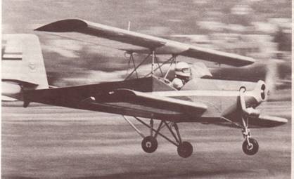

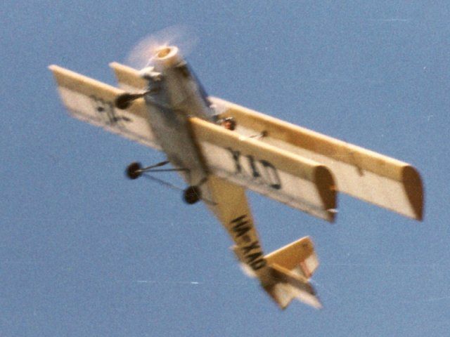

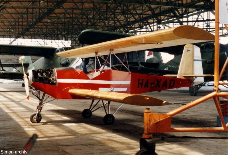

Кто может рассказать про этот ,по моему ,чешкий двухместный самолёт.По памяти ,могу и ошибиться,хорда -1 м.,размах -7м.,площ.-14 м\2,двиг.- Р 582.поправьте.Как этот аппарат летал и есть ли продолжение такой схемы? Может у кого есть статейка и хоть обзорные чертежи.
