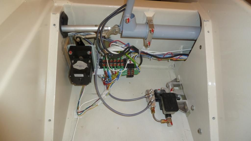

2.      Автопилот установлен. Работает в режиме заданного курса и высоты или в режиме GPS навигации.

На фото сервопривод автопилота.

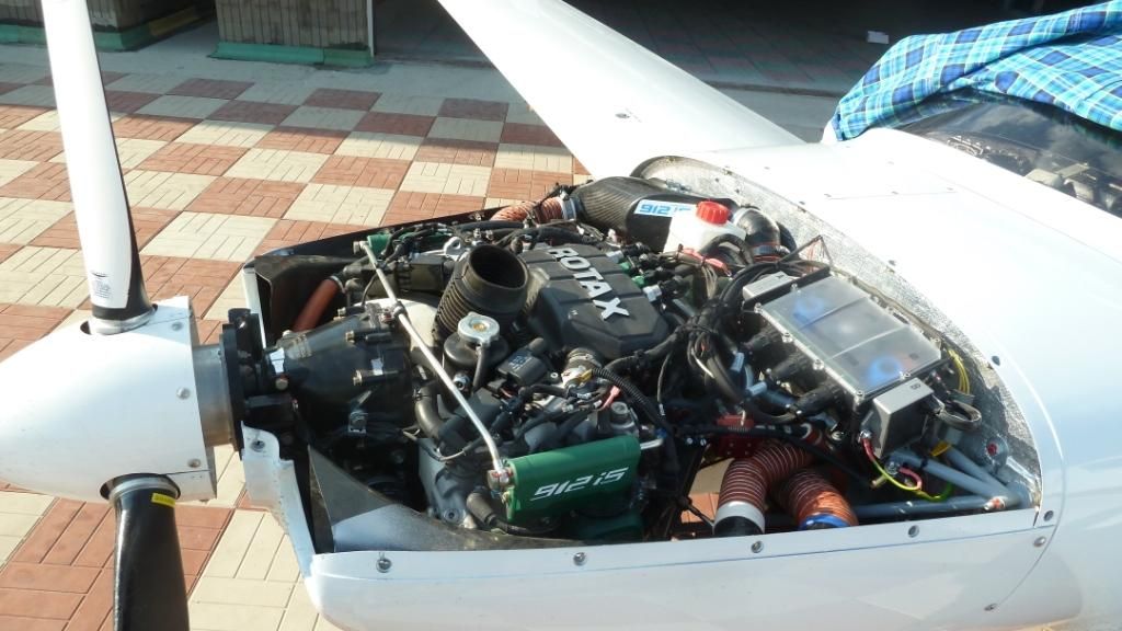

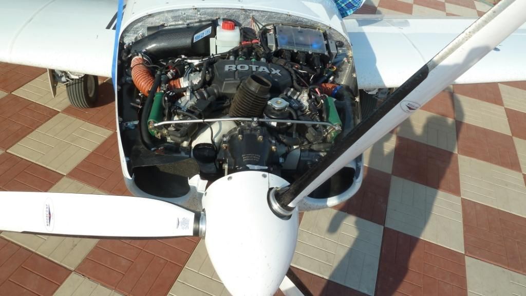

Новая версия Dynamic  от КБ Спектр-Аэро с двигателем
Rotax 912 IS
